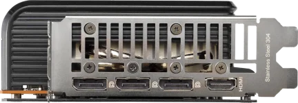

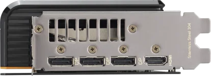

Fraglich ist für mich der reduzierte Lufteinlass an der PCIe-Blende hinten:
NON-EVO
EVO
Der kleinere Lufteinlass und der reduzierte Kühlkörper würden doch tendenziell für einen schlechteren Airflow, eine schlechtere Wärmeabfuhr und damit höhere Drehzahl und höhere Lautstärke sprechen, oder?

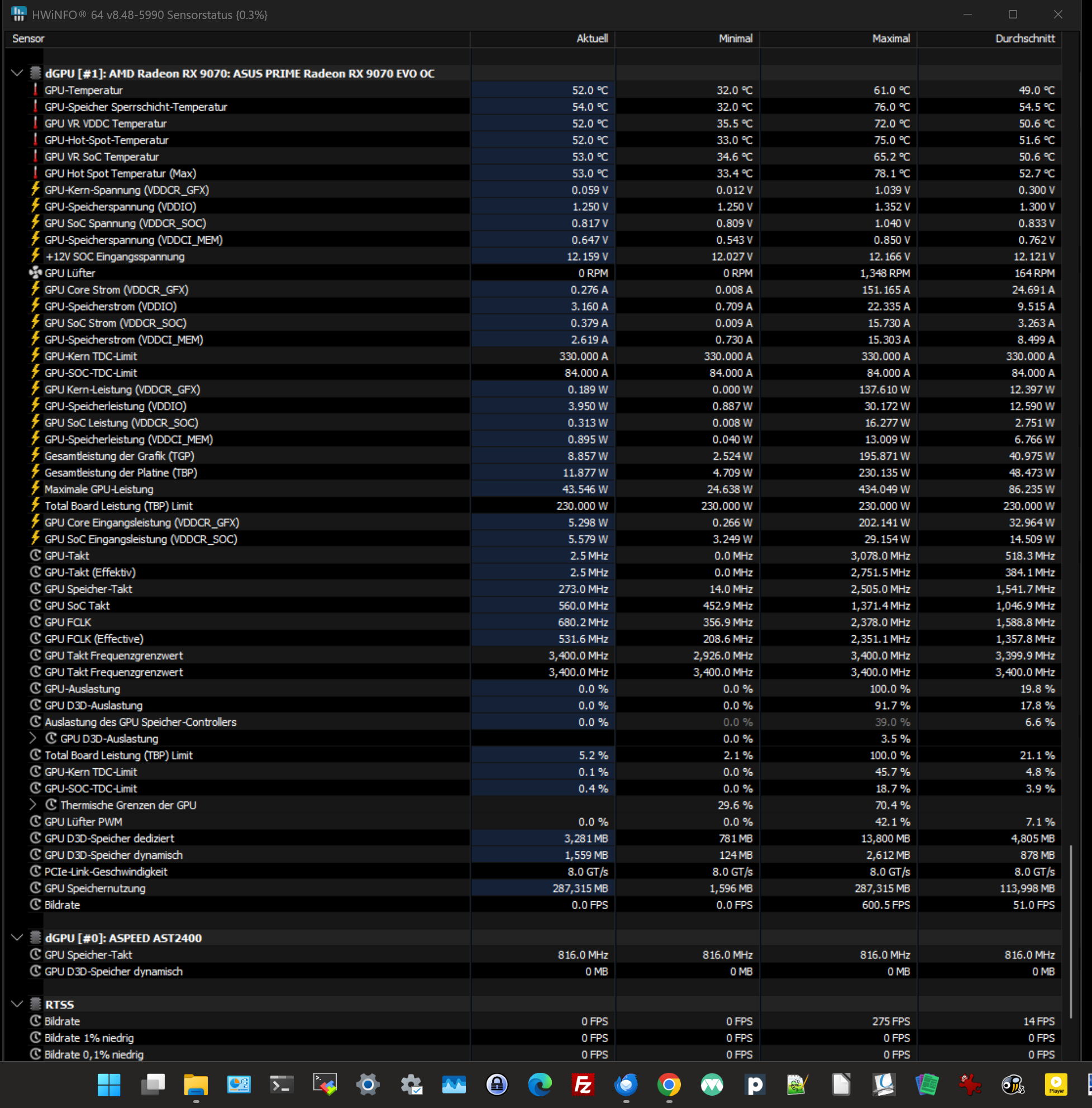

Da war ich wohl zu langsam ~ die ASUS Prime EVO OC ist eigentlich eine gute Karte bisher.
Hat sogar das neuste VBIOS von allen RX 9000 er gehabt inkl. für ältere Motherboards geeignet.
Besitzt 2x BIOS Switche und das OC BIOS regelt bei Bedarf gut hoch : )
Trotzdem ist die Karte ein kühles Schätzchen:
Non OC BIOS mal eben über 3000 MHz GPU Takt - 4K max. Settings (Game unabhängig):

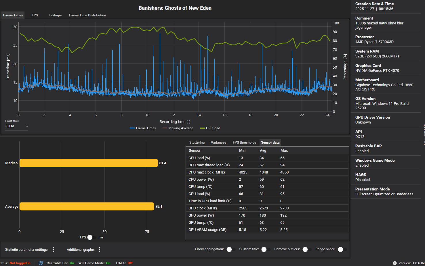

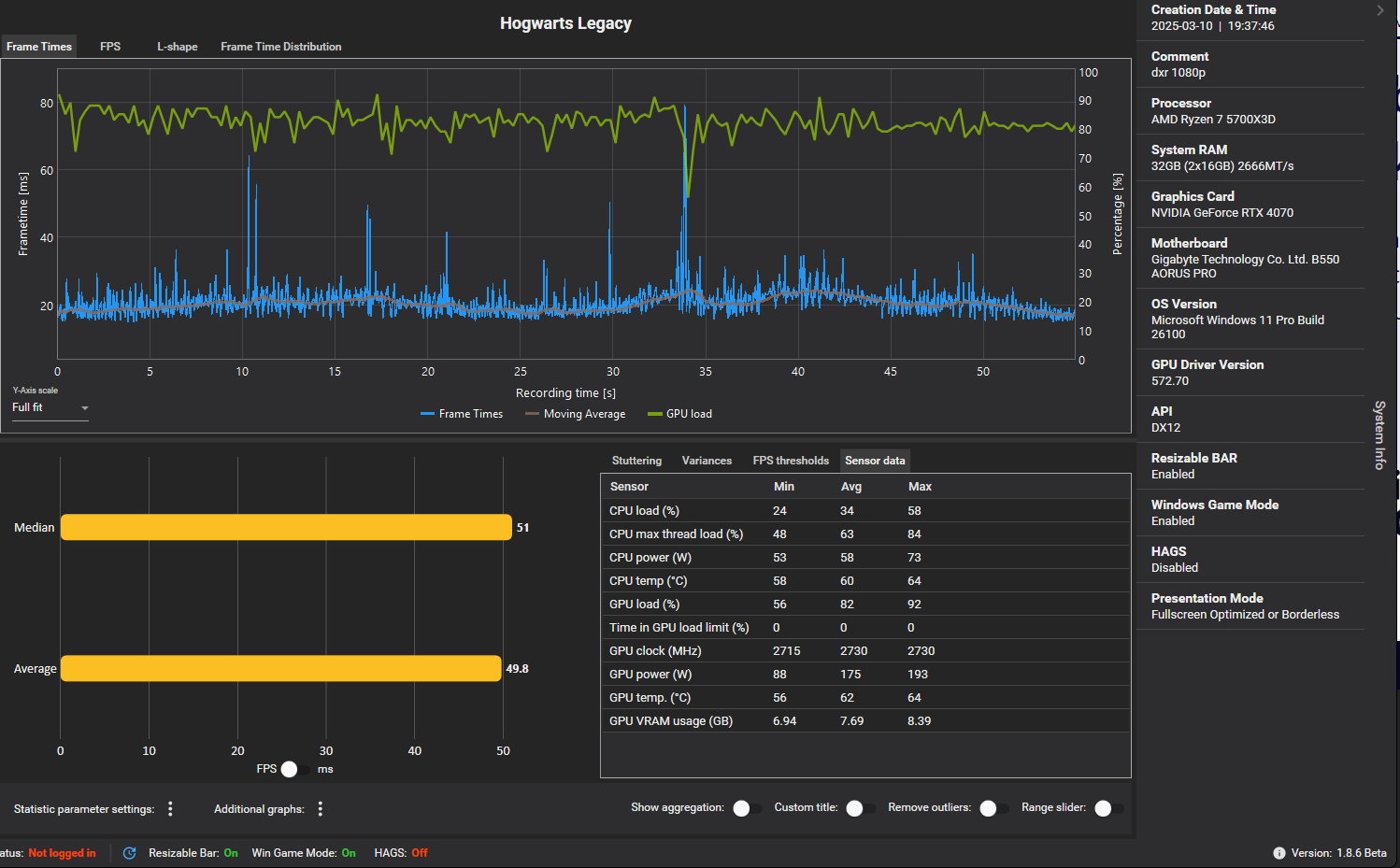

Die beiden chips trennen genau 50% von der rx 9070xt aus gesehen udn + 100% aus der Sicht von rx9060xt heraus. Die 9060xt muss das 16gb Modell sein.

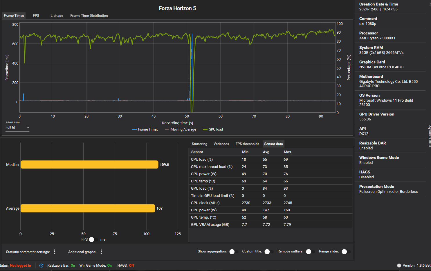

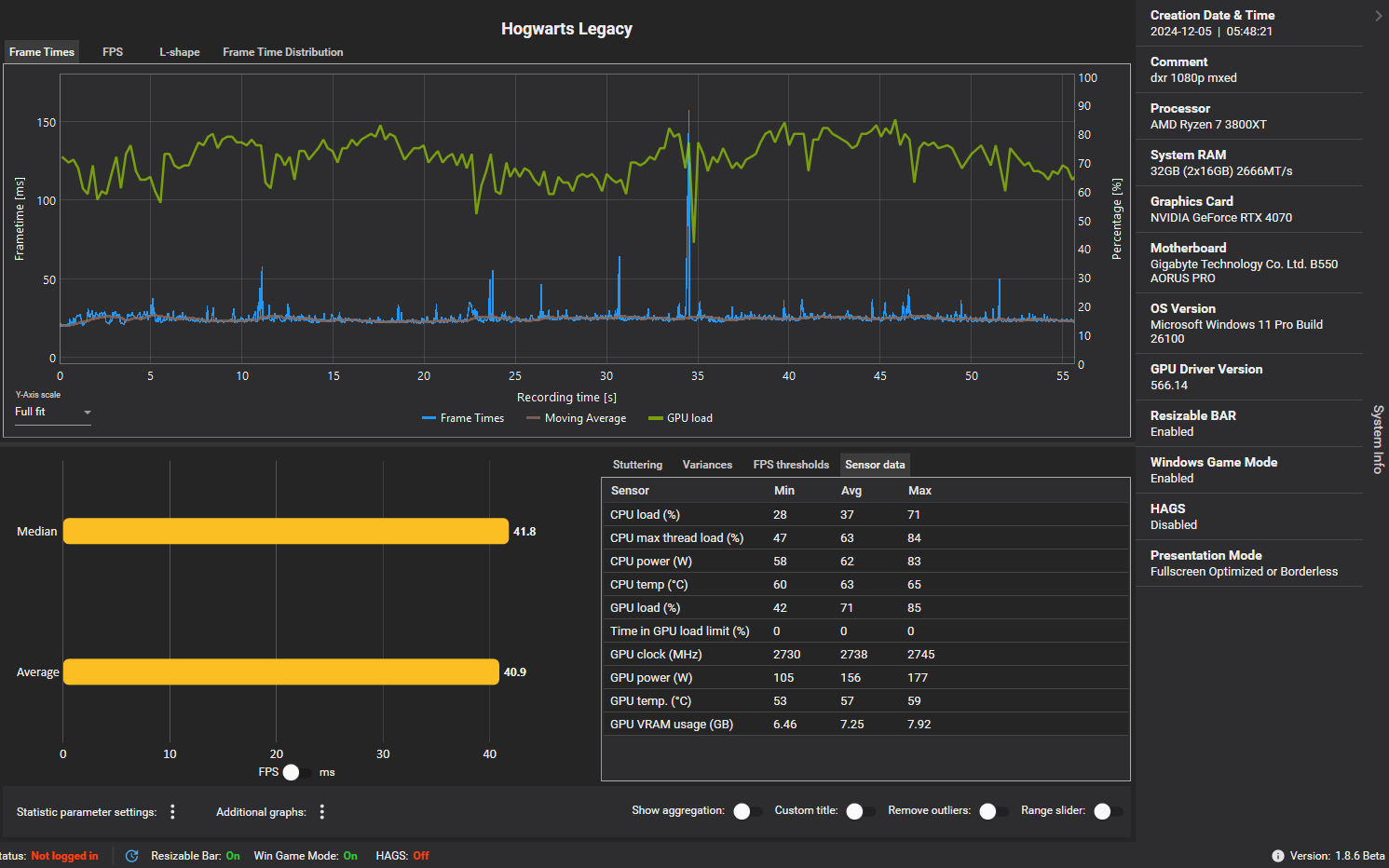

Da ich selber ein am4 system habe und von nenn 3800xt auf 5700x3d wechseln musste wegen cpu limit bei der rtx4070. Nur soviel
Es kann reichen mit der rx9060xt ohne cpu wechsel das ist knapp das wäre somit die billigere Lösung da ansonsten nix geändert werden muss
Mit der rx9070xt muss neues netzteil min den 5800x3d und die rx9070xt für 740€ dazu das sind mal locker 1100€
Dafür das die rx9060xt doppelt so schnell ist wie die rx 5700xt pi mal Daumen lohnt sich das nicht.
Derzeit ist amd die einzige option ein umrüsten auf am5 verbietet sich.

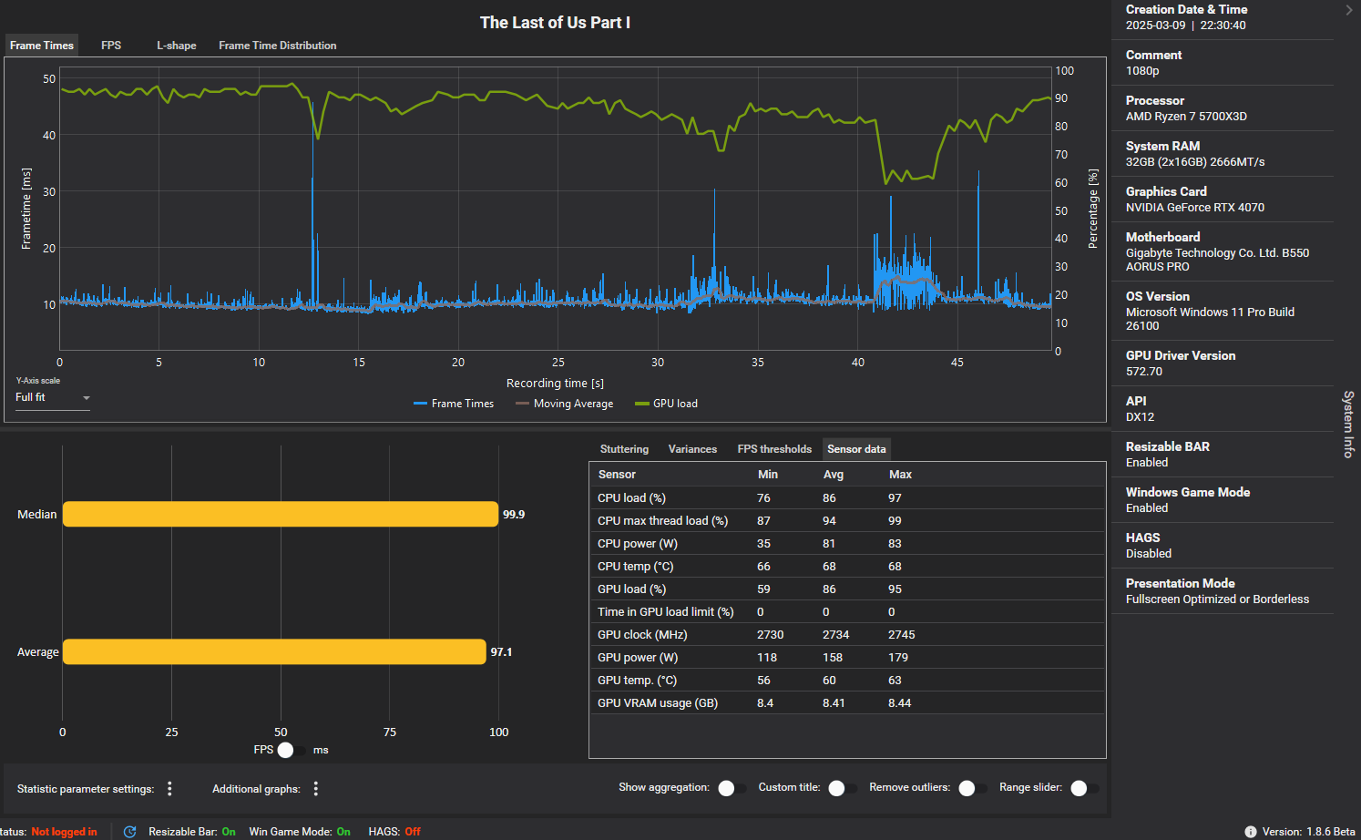

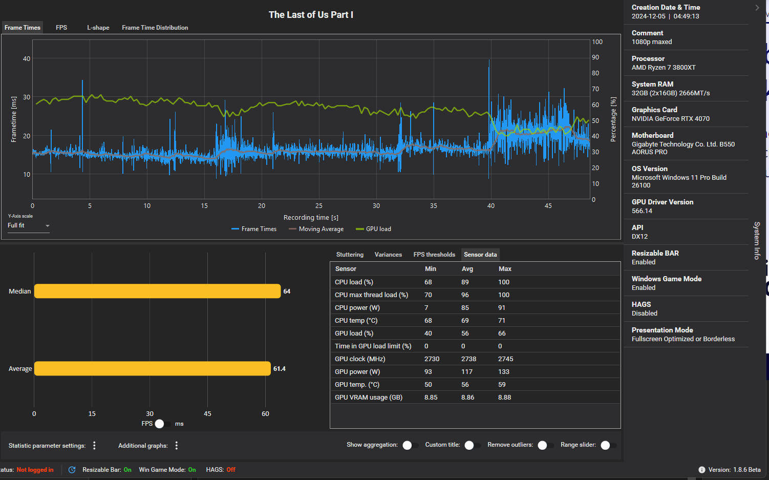

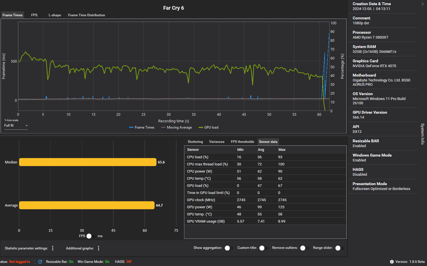

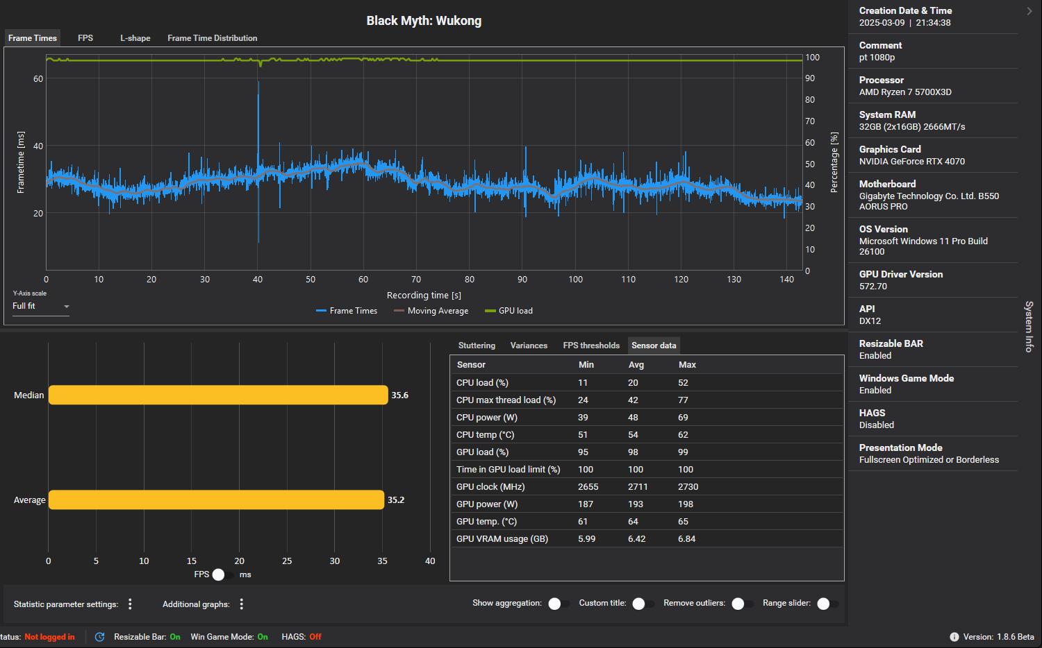

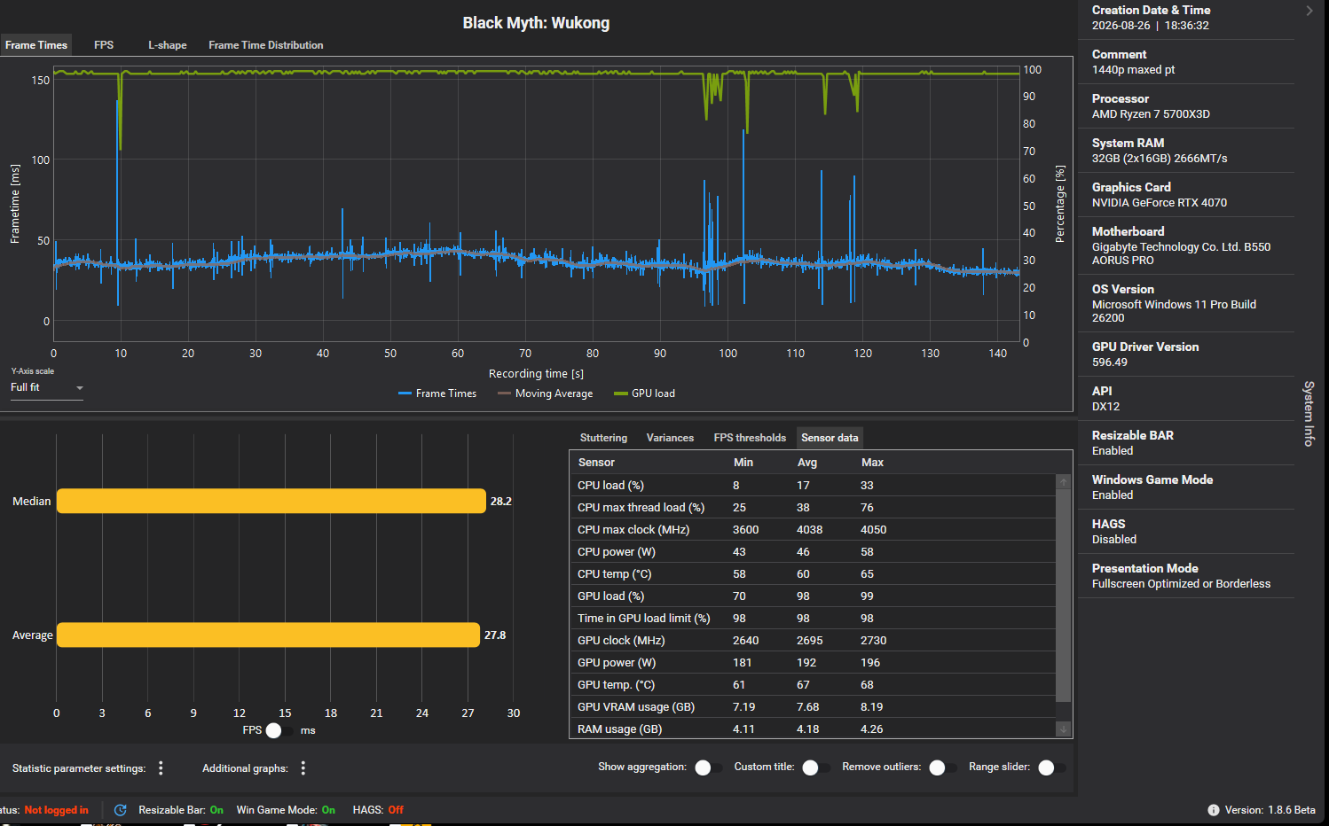

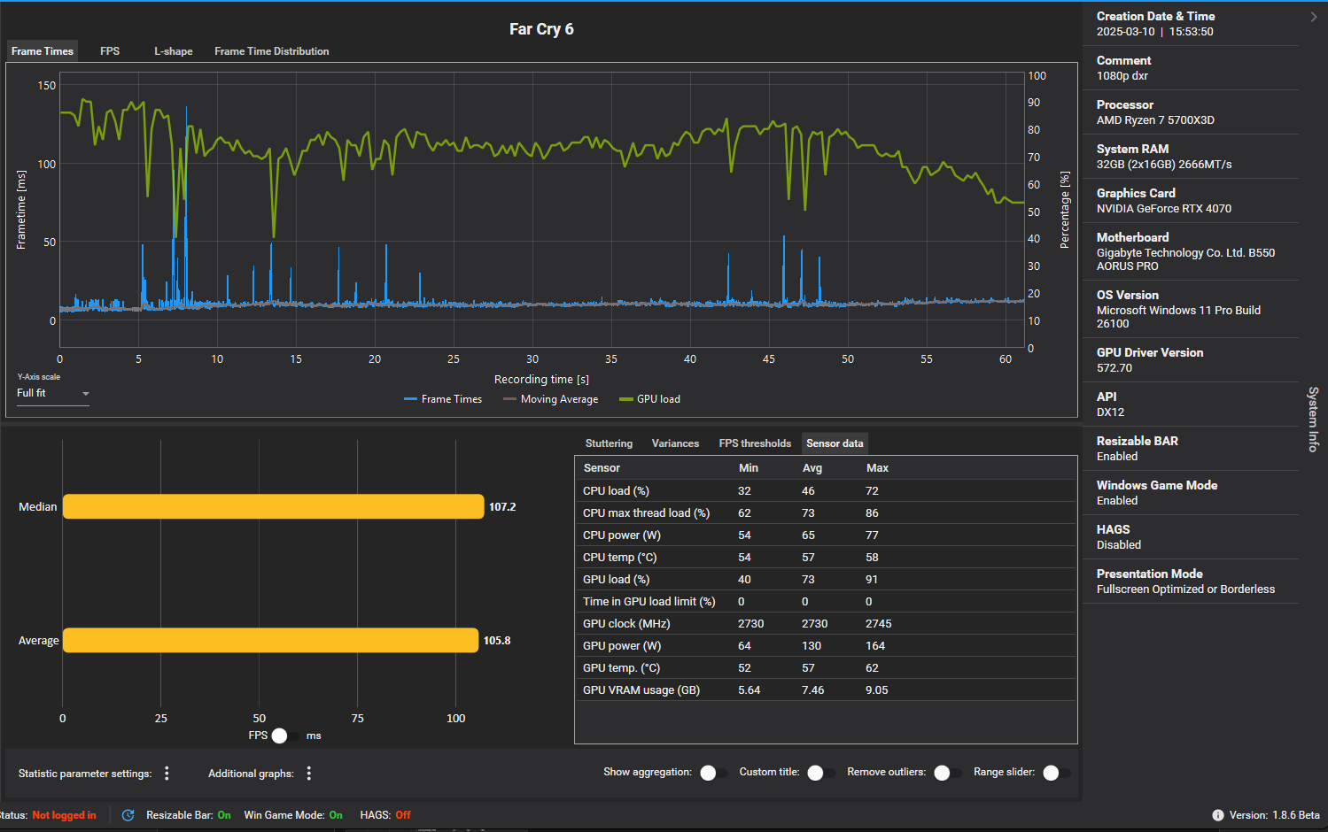

hier mal die Differenz einer 40% langsameren rtx4070 von r7 3800xt auf r7 5700x3d
die gpu load ist hier essentiell. besonders bei fc6 war es deutlich
r7 3800xt
r7 5700x3d
anderes spiel auch deutlich

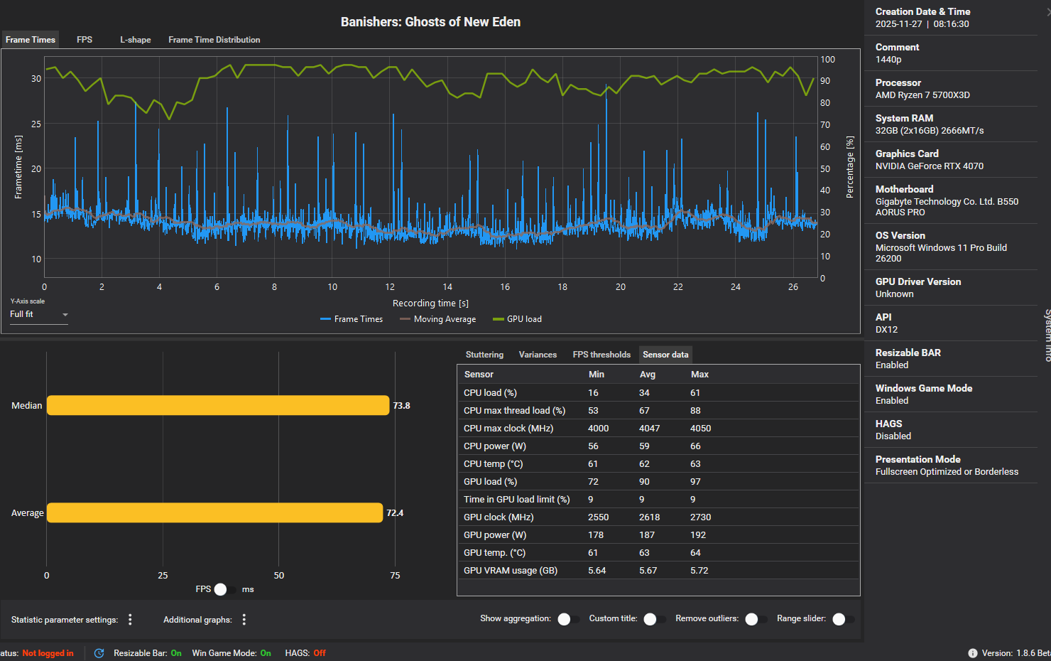

3800xt
5700x3d
oder dass
3800xt
5700x3d

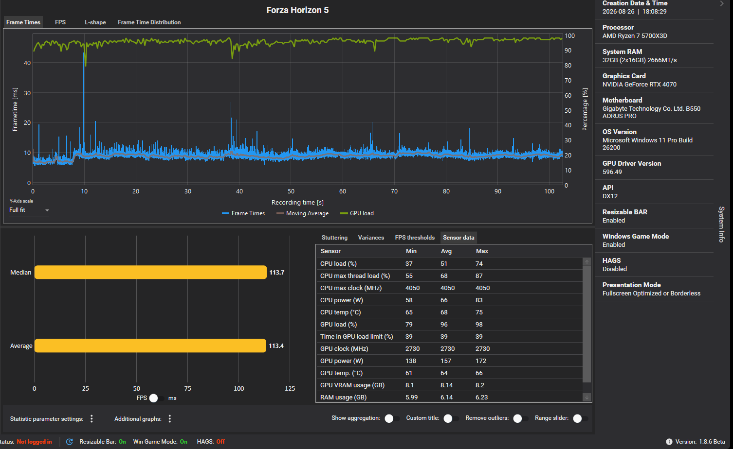

noch einen
3800xt
5700x3d
Der 3800st ist außer dienst und wird nicht mehr im mainbaord verbaut da unklar ist ob der imc schaden bekommen hat.

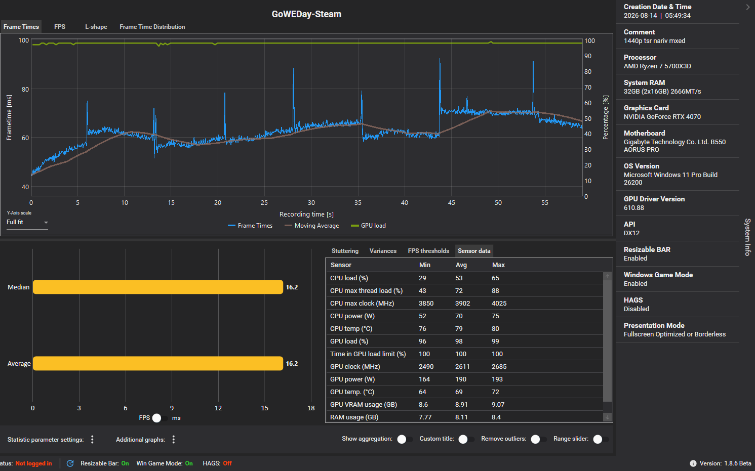

eday ist es nicht, es frisst nur unnötig Leistung für dasselbe Bild wie in w40k sm2
anbei das muss ich noch benchen der shooter ist derbe schwierig zu benchen
