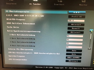

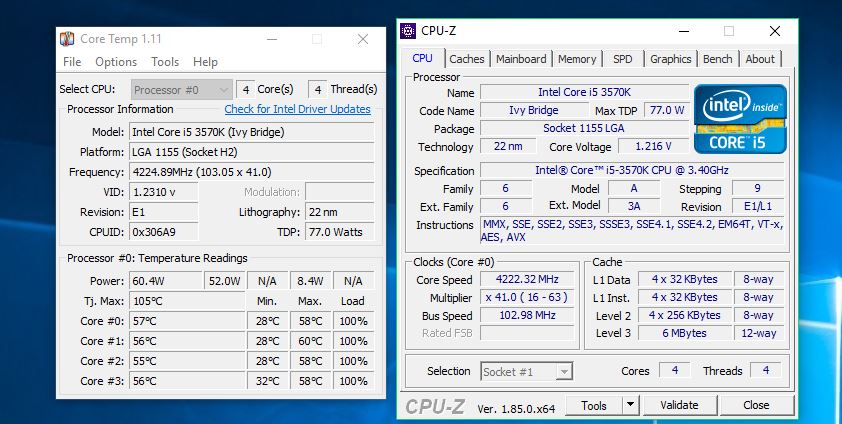

ich wollte was im Bios nachschauen, und habe dummerweise die Oc Funktion auf An gestellt. Danach startete des PC neu. Ich habe jetzt im Internet nachgelesen und rausgefunden das der CPU Core jetzt wohl zu hoch eingestellt ist.
Was kann ich jetzt machen? Ich habe mal Prime installiert und laufengelassen. Kann mir jemand sagen ob die Spannung jetzt zu hoch ist?
Muss ich jetzt wieder was ändern?
Prime lief nur 5 Minuten. Reicht das für die Spannung?
Gruß und Danke Sascha

1.216 ist nicht zu hoch, das passt schon. Einige gehen da auf 1.4 hoch. Falls es dich dennoch stört, kannst du immer noch ein BIOS-Reset machen, dann hast du wieder die Standardeinstellung...
Oder du schaltest einfach wieder auf aus :D

die OC funktion ueberlegterweise auf "Aus" stellen?
ist es denn deine absicht den 3570k zu uebertakten? hattest du irgendwelche performance probleme zuvor?
Ich würde die vcore auf manuell stellen, und noch etwas runter mit der vcore. Ist ein guter Wert die 1,2v, aber die 4,2Ghz packt er auch auf 1,18v. Meiner lief auf 1,25v bei 4,7Ghz. Ansonsten, falls es doch 'aus Versehen' war, dann auf default stellen und F10 drücken, und starten.

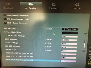

Ok. Danke erstmal. Ich habe aber noch eine Frage und zwar was macht es für einen Unterschied ob ich bei Offset Mode sidn ein - oder ein plus mache?
Gruß
Sascha

Bei - nimmst du die einegegebene Zahl vom Vcore weg, und beim + andersrum, kurz erklärt. Es steckt aber mehr dahinter, also achtung.
Natürlich. Mit Plus gibst du eine höhere Spannung drauf und mit Minus erreichst du natürlich das gegenteil. Da gilt es jetzt herauszufinden mit welcher Spannung dein System stabil läuft.
Danke. Und wo sehe ich den v-Core Wert?
Gruß
Bei CPU-Z. Du hast bei deinem ersten Beitrag 2 Screenshots hinzugefügt. Beim rechten Screenshot sieht man, dass der Vcore (Vcore Voltage) auf 1.216 anliegt.
Verstehe ich nur halb :) aber ich nehme bei - doch nicht 1.216 weg, und bei + kommt doch nicht 1,216 drauf?
Bei - liege ich bei voller Last ungefähr bei 1,6 und bei + bei den ca. 2,2. Die Differenz ist doch nur 0,6 und nicht 1,216.
Gruß
Sascha
Richtig erkannt. Wenn du "+" 100 eingibst erhöht sich der dann eben um die hundert.
Danke. Aber ich glaube das ist mir zu hoch :). Ich kann bei + nur + eingeben und nicht + 100
Jedes Bios ist anders. Und wie du schreibst, nur in kleinen Schritten übertakten. So viel bzw. so wenig, dass dein System fehlerfrei läuft.
