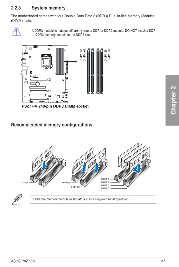

Die RAMs müssen in Slot und 3 bzw. 2 und 4. Also beide blau oder beide weiß, sonst hast du keinen Dual-Channel. Und dann kannst du ja mal den mem-OK Button drücken, sollte es Probleme geben.
So habe ich es Anfangs auch eingebaut da es so in der Anleitung stand, allerdings ging das halt nicht. Solange sich in den Slots 1 und 2 ein Riegel aufhält geht irgendwie nichts, auch nicht wenn ich nur einen Riegel ins Board einsetze.
Die Module sollen lt. Manual Seite 2-5 in die Slots A2 und B2 = die blauen Slots
Jep so habe ich das auch gemacht, aber wie gesagt sobald sich in den Slots A1 und A2 sich ein Ram befindet startet der Rechner nicht mehr.

Wenn ein Modul dieses in A2, wenn 2 Module diese in A2 u. B2, wenn 4 Module diese in alle 4 Slots - siehe Auszug aus dem Manual.
