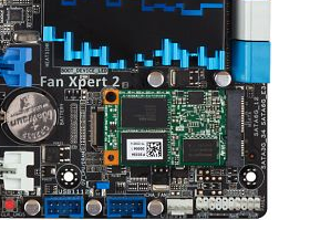

Den Anschluss hat wohl nur das P8Z77-V Premium. Beim P8Z77-V ohne Namenszusatz fehlt der.ghecko schrieb:Du kannst da eine mSATA-SSD reinstecken.

Schade nur, dass das von dir gezeigte Bild nicht von einem P8Z77-V, sondern von einem P8Z77-V Premium stammt ^^ Das P8Z77-V bietet KEINE Onboard-Installation für SSDs, Umwege über PCIe-Adapterkarten mal ausgenommen.ghecko schrieb:Du kannst da eine mSATA-SSD reinstecken.
