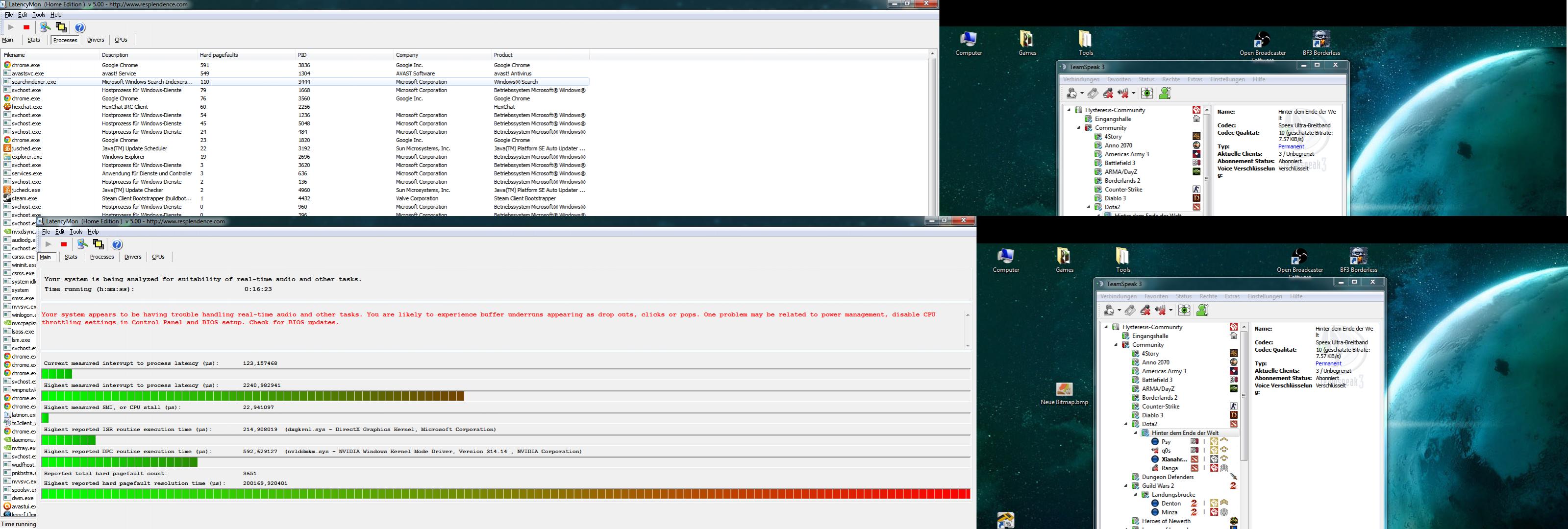

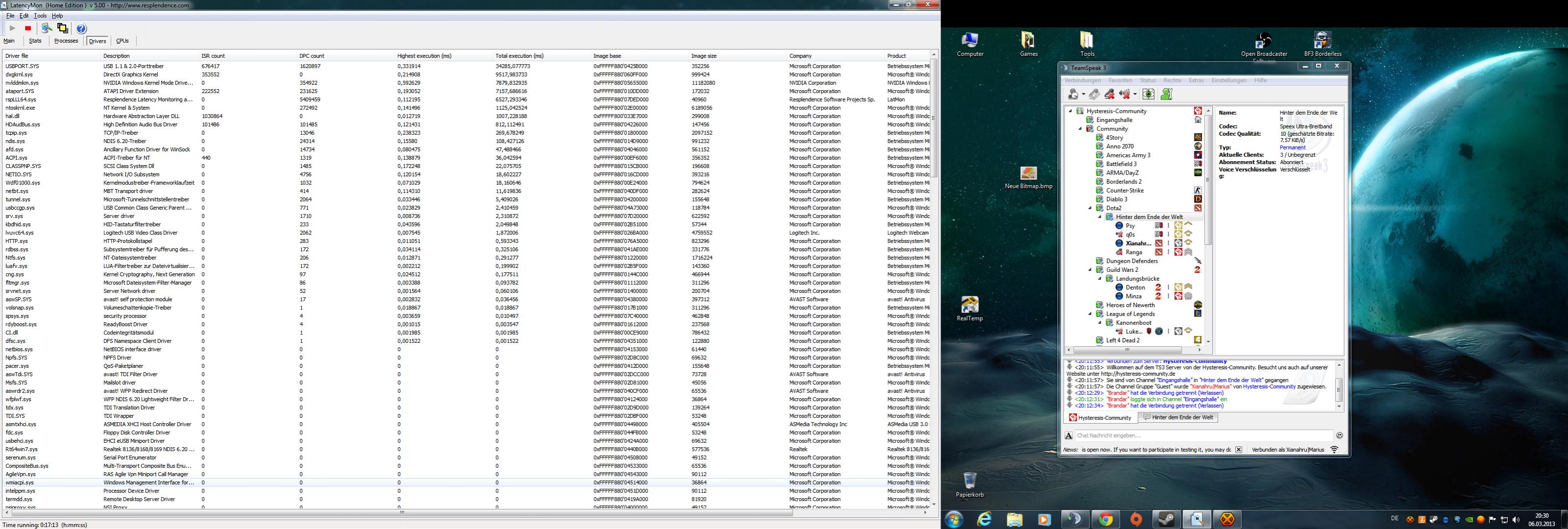

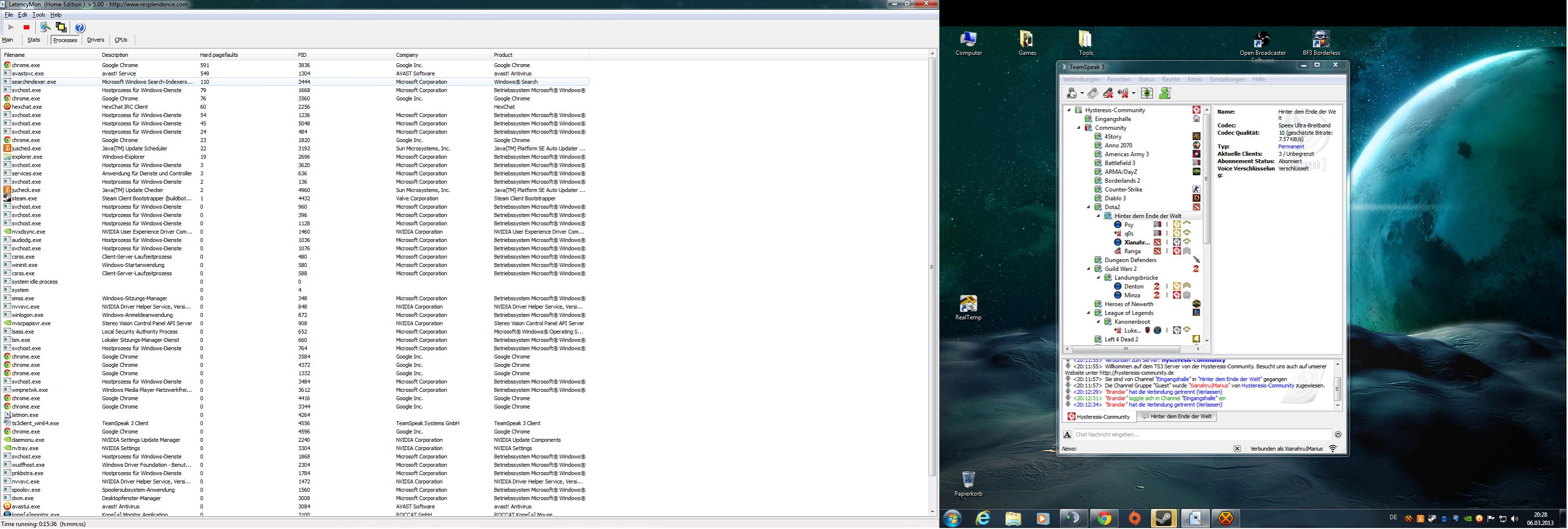

Also LatencyMon runtergeladen, gestartet und habe jetzt,nach 14Minuten Laufzeit, 2339 'Hard Pagefaults'. Die 'Highest reported hard pagefault resolution time' in Mikrosekunden beträgt : 200162,920401.
Ich werde ein paar Bilder Hochladen.
