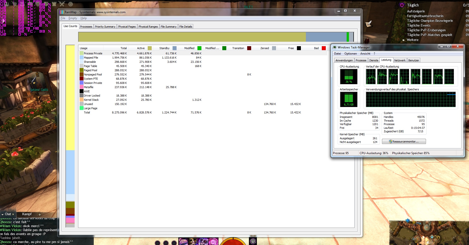

Habe nun Heute wieder das gleiche Problem mit der Ram, anfangs war alles in Ordnung jetzt nach ein wenig spielen und Videos schauen, sieht die Ram wieder so aus:
So viele Tabs habe ich noch nicht mal offen, so oft da chrome steht.

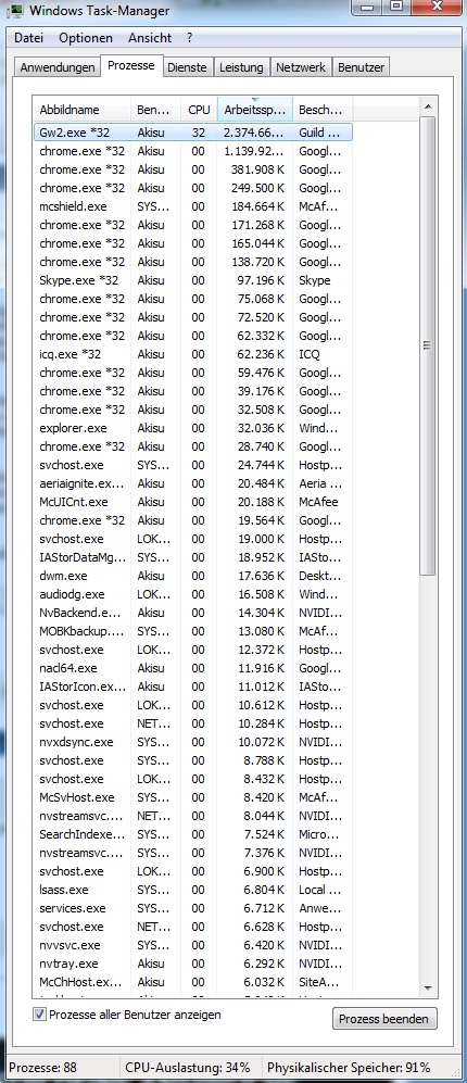

Habe jetzt mal nach und nach jeden einzelnen Tab geschlossen und komischerweise, war nicht der Tab wo ein Video lief der Tab mit über 1 GB Ram sondern einer wo die Seite: nintendo-online.de offen war und wo eigentlich nichts lief. Jeder der insgesamt 8 Tabs gab so um die 50 - 200 MB an Ram wieder was sich normal anhört aber was läuft denn dann bei den anderen Seiten schief?
MagicAndre1981 schrieb:
Habe nun heraus gefunden woran es wohl gelegen hat. Wenn ich die Seite nintendo-online.de offen habe und offen lasse, wird der Arbeitsspeicher des Tabs über die Zeit immer größer bis der Tab mit nintendo-online.de über 1GB groß ist. Glaube also eher das es ein Problem mit der Seite ist als mit der Ram. Sonst würde es bei anderen Seiten auch so sein?

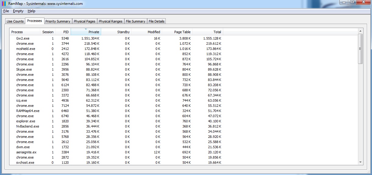

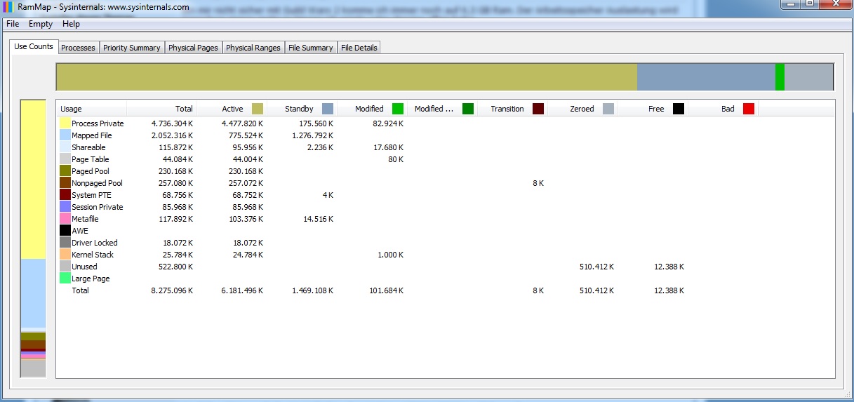

Da das Problem immer noch besteht und ich mittlerweile bei Guild Wars 2 Out of Memory crashes bekomme habe ich mal ein Bild von der Rammap gemacht.
"Process Private" sind 4GB. Schue welches Programm davon den meisten RAM nutzt.

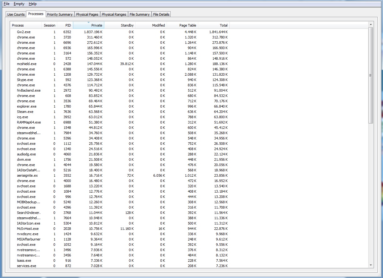

Sorry ich weiß nicht wie ich das machen kann. Ich kann dir sagen wer von meinen 8GB insgesamt die meiste Ram verbraucht aber wo genau wird mir private angezeigt? Glaube du meinst das hier:
ok, das ist wohl die Summe aus allen Chrome Prozessen und von Guild Wars 2.
Das Problem ist, das dass ganze immer weiter steigt Guild Wars bis über 3GB und dann stürzt es irgendwann ab.

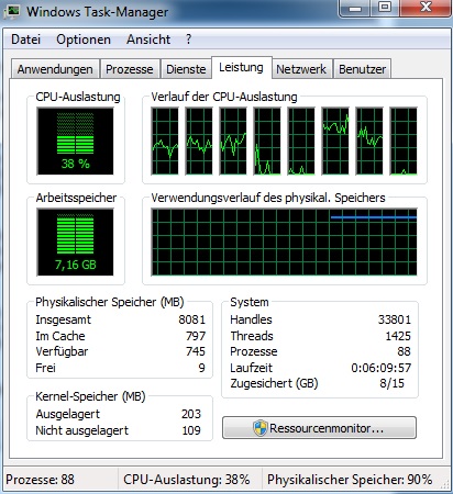

Und grade ist die Ram total komisch:
Das eine Programm zeigt 6,8GB Ram der Taskmanager zeigt 6,7GB Ram und dann hat Guild Wars 2 nur 1,8GB Ram wo kommen denn dann die ganze Ram her?
