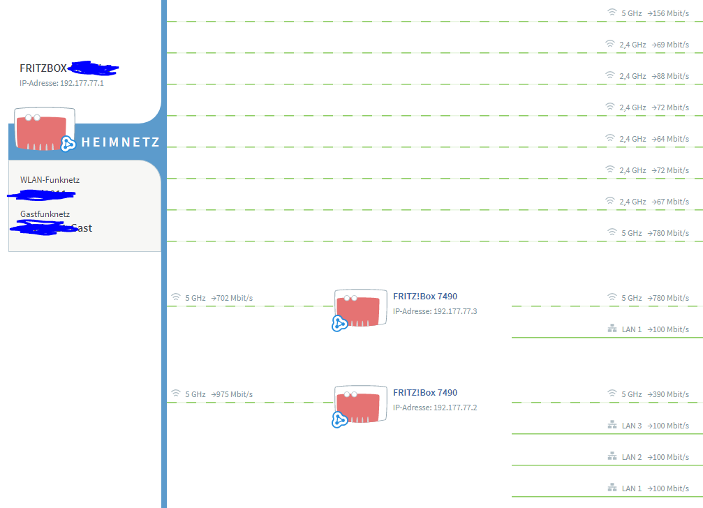

folgendes Problem habe ich seit neustem in meinem Heim
Ich habe drei 7490 eine Basis und zwei als Repeater (Mesh) eingerichtet...seit der Einrichtung habe ich in meinem Büro an der 7490 mit ich meinen PC per Lan angeschlossen ist, immer wieder vereinzelt kurze Verbindungsabbrüche was sich vor allem beim Gaming mit kurzen DC's und Lags bemerkbar macht...vorher waren die Router einfach als eine Art Bridges miteinander verbunden und dort hatte ich keine Probleme...könnt ihr weiterhelfen? 🙂
Wichtig und interessant fand ich durch das neue Mesh Netzwerk, dass ich nur noch 1 SSID habe und meine Geräte dadurch immer den besten Empfang im Haus bekommen...
Hier eine kurze Übersicht:
Danke und VG :-)
