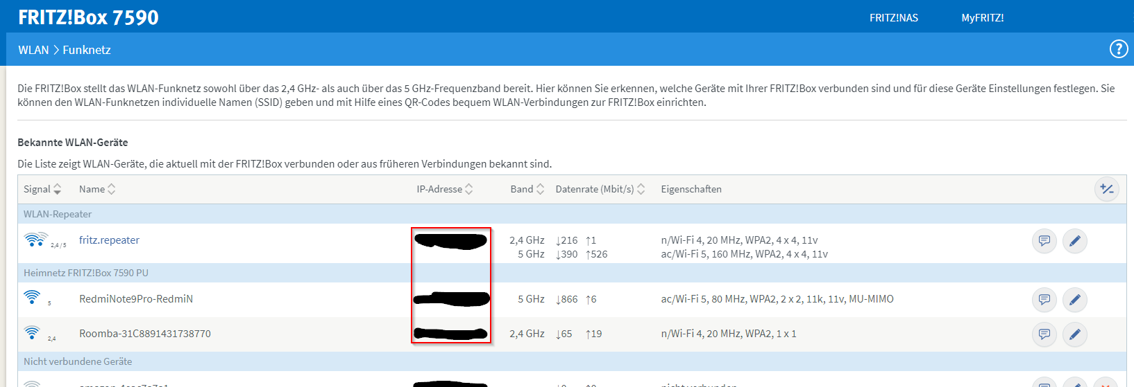

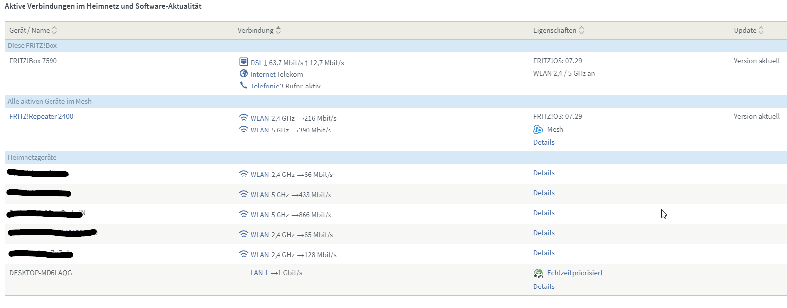

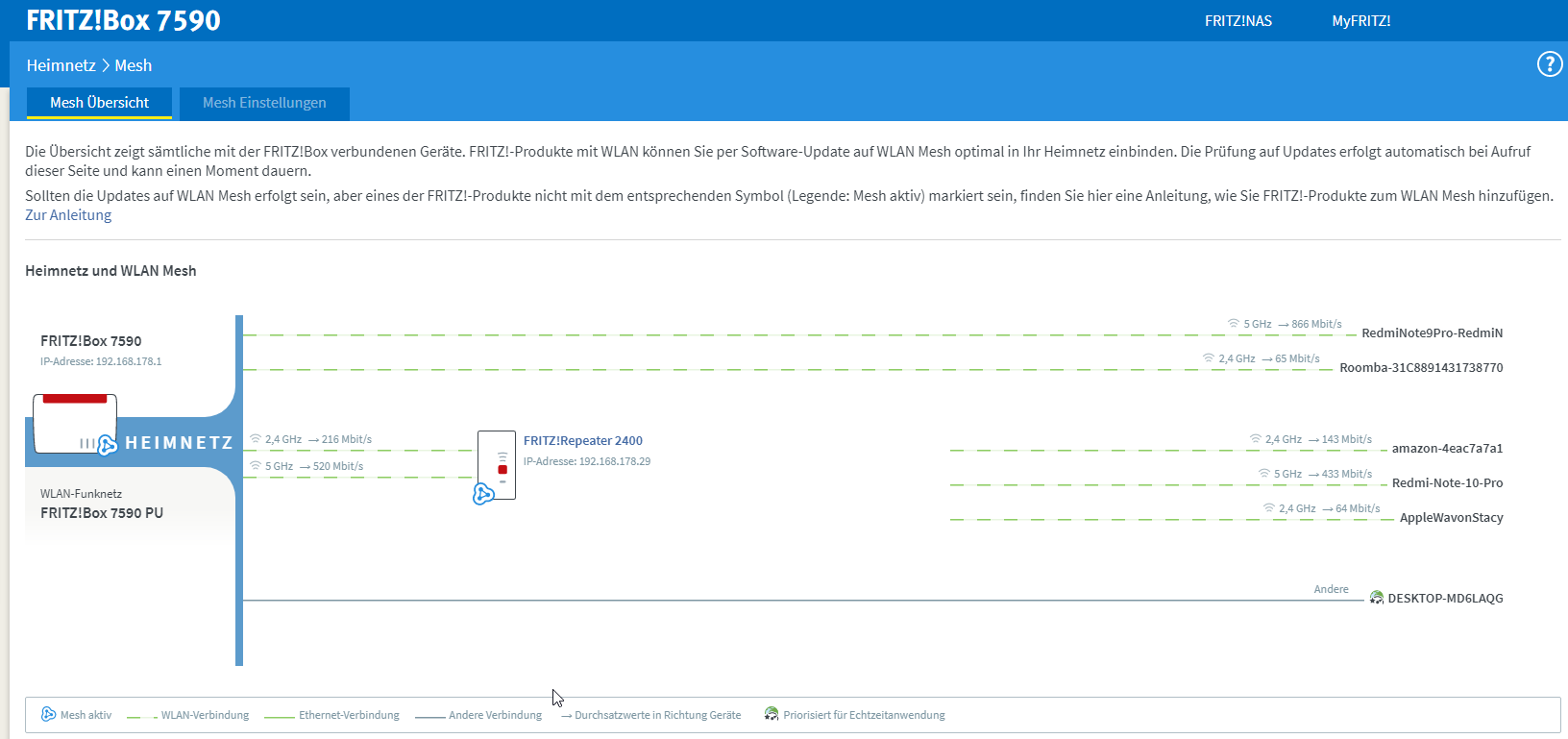

Öffne das Admininterface der Fritzbox, mach einen Screenshot der Mesh-Übersicht und stelle den Screenshot in das Forum.

Ja, ich würde es zuerst gerne mit Repeatern probieren, wenn alles nichts hilft werde ich wohl ein Kabel verlegen.
