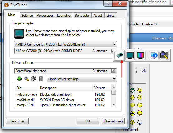

Bis dahin versuch mal den oberen Customize Reiter des Rivatuners/kleines Grafikartensymbol.
So kriegst Du sie zumindest auf 25% (Fixed).

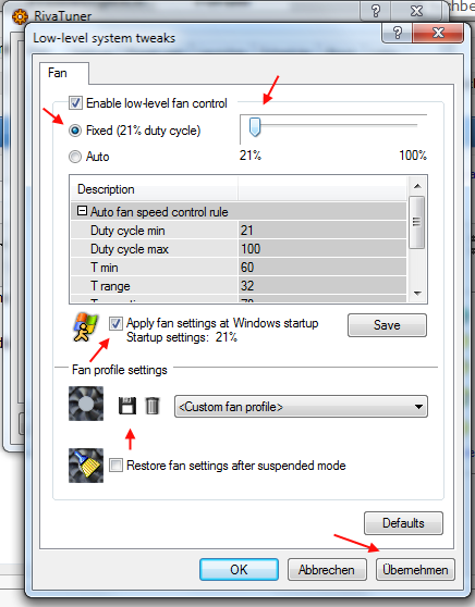

Nicht die Fansteuerung im gleichen Fenster wo auch übertaktet wird benutzen, sondern die Lowlevel-Steuerung (ohne Driver)
oberes Customize-Auswahlfeld / kleines Grafikkartensymbol
Auf Fixed stellen. Regler auf 25%. Übernehmen. Auf kleines Diskettensymbol klicken. Namen vergeben.
Das am besten dann nochmal für 3D, z.B. 35%

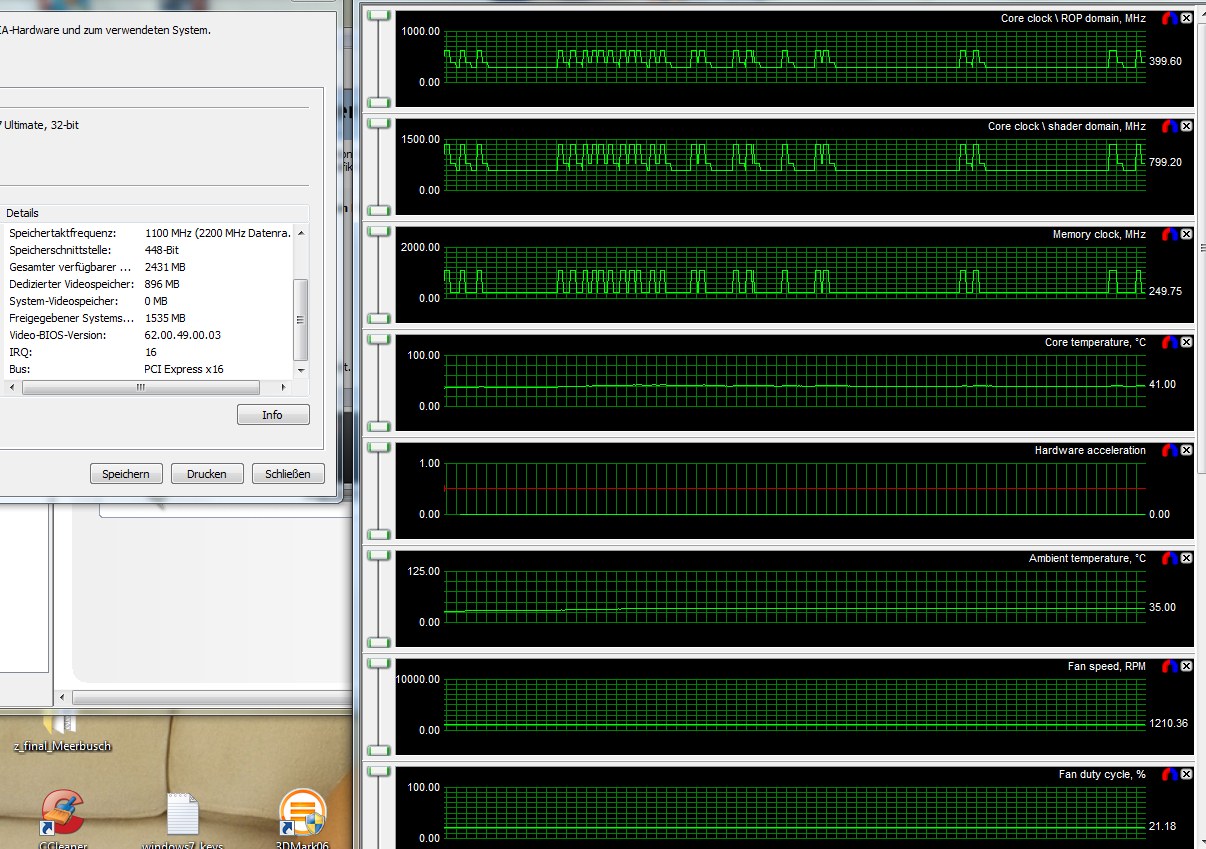

Hast Du denn schon mal mit dem Hardwaremonitor des Rivatuner kontrolliert wie sich die Grafikkarte unter Win7 im idle verhält?
So habe grad mal den HW Mon laufen im Idle tut sich eigtl gar nix.
Flatline everywhere.
Naja, dann scheint meine ja nicht ganz in Ordnung zu sein. Sieht man ja in dem von mir angehängten Jpeg. Ein Auf und Ab!

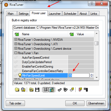

Minimale Lüfter-Drehzahl auf 21%:
Auf Bild1 den Wert doppelklicken und 15 (Hexadezimal) eingeben und Rivatuner beenden und neustarten. Nimmt nicht alle Werte an, mit 15 hat's bei mir geklappt.
Weiter mit Bild 2 & 3.
Achtung, bei meinem Gehäuse kommt die Palit in 3D-Spielen bei 21% auf bis zu 87° C, habe deshalb zwei Profile angelegt.
