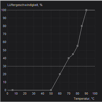

Hiermal die Lüfterkurve, die ich quasi frei Schnauze für "gut" befunden habe. Lasse mich aber gerne eines besseren belehren.

hab die nun auf 20% bei 70°C gestellt. Grundsätzlich bin ich für Vorschläge zur Optimierung offen.
Das ist eher schwierig da Lautstärke subjektiv ist und auch andere Kriterien vor Ort eine Rolle spielen, das muss jeder für sich selbst herausfinden.
Wenn dir die Temperaturen aber eh egal sind hast du noch genug Spielraum, ein luftigeres Gehäuse würde ebenfalls helfen.

Yaice schrieb:
Hiermal die Lüfterkurve, die ich quasi frei Schnauze für "gut" befunden habe. Hab die nun auf 20% bei 70°C gestellt. Grundsätzlich bin ich für Vorschläge zur Optimierung offen.
Ich halte dein Vorgehen für fahrlässig, ich mein wenn du willst das die Karte ständig glüht und du dich anscheinend blind darauf verlässt, dass im Notfall die Schutzmechanismen greifen...
Hast du wenigstens die Einstellungen mal irgendwie verglichen oder für 10min ein Log laufen lassen?
Wie sehen Hotspot und VRam Temps unter Last aus?

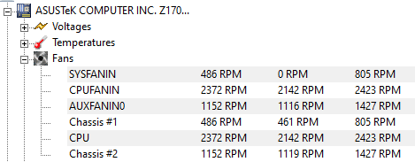

Wo sehe ich, wie die Gehäuselüfter drehen?
Du kommst nicht drum herum nachzuschauen welcher Lüfter auf welchem Anschluss auf deinem Mainboard sitzt (oder Splitter oder Gehäuse Hub etc.)
Ansonsten hast du ja auch keine Ahnung welchen Lüfter du eigentlich steuerst wenn du z.B. AUXFAN änderst.
(Bitte kein HWmonitor benutzen, die besseren Alternativen sind oben genannt)

Ich habe die Lüfter nun erstmal umgedreht.
Bei HWinfo ist doch dann quasi der Button "Sensoren" wichtig, wenn man quasi die Temps überwachen will? Hab da mal fleißig "versteckt". Was mich wundert, HWinfo erkennt nur Slot 1 und 3 vom RAM.
