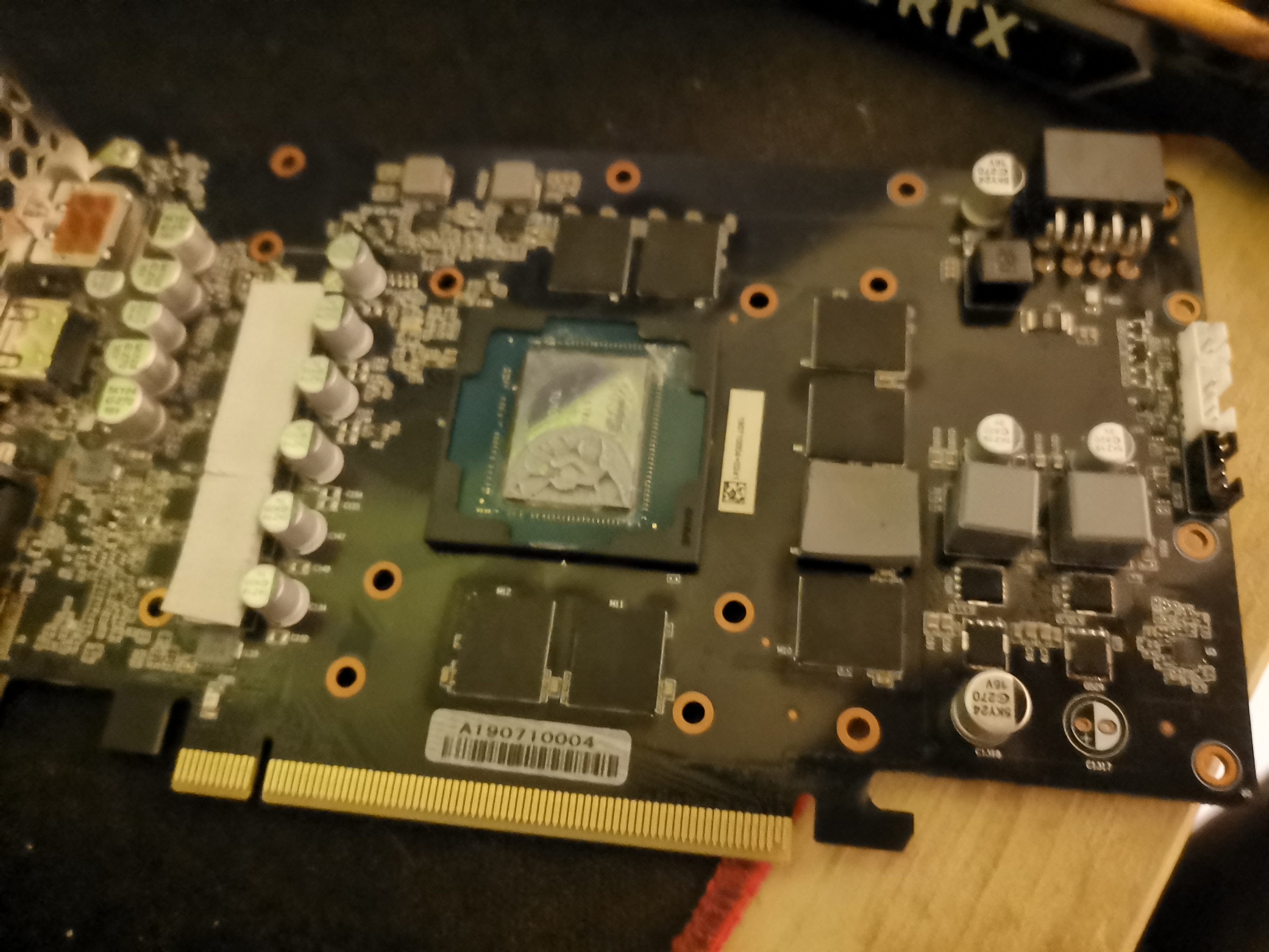

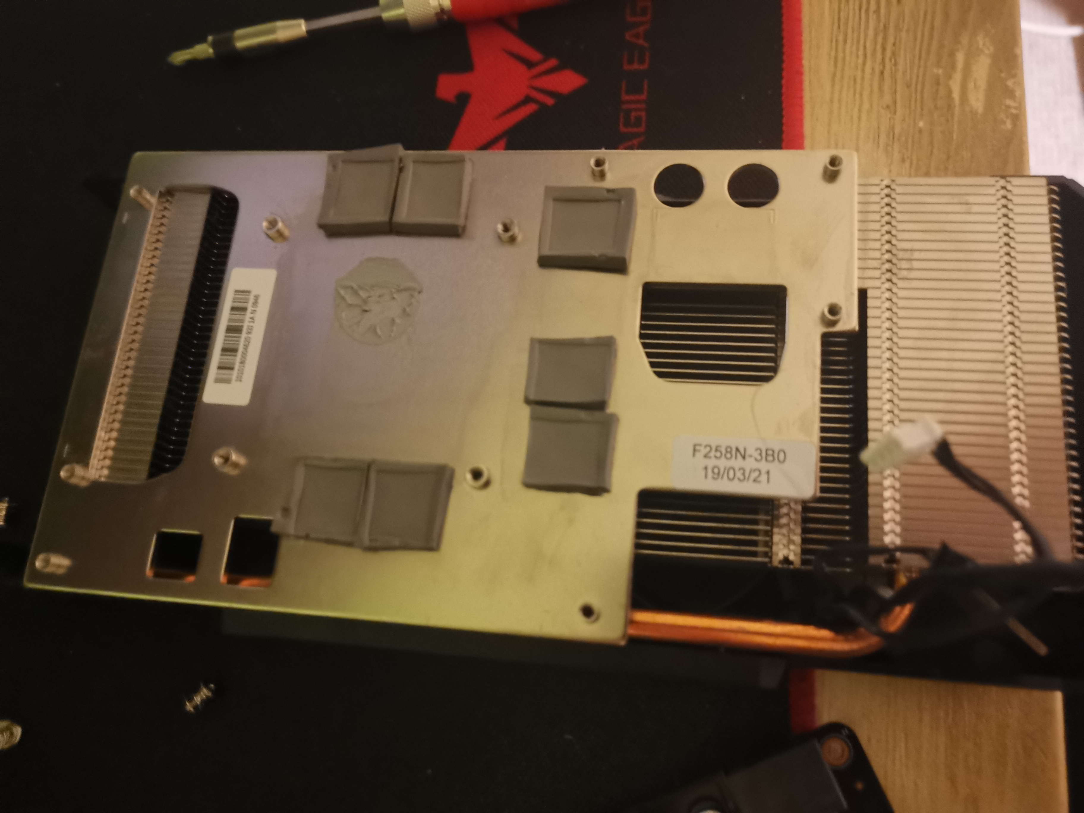

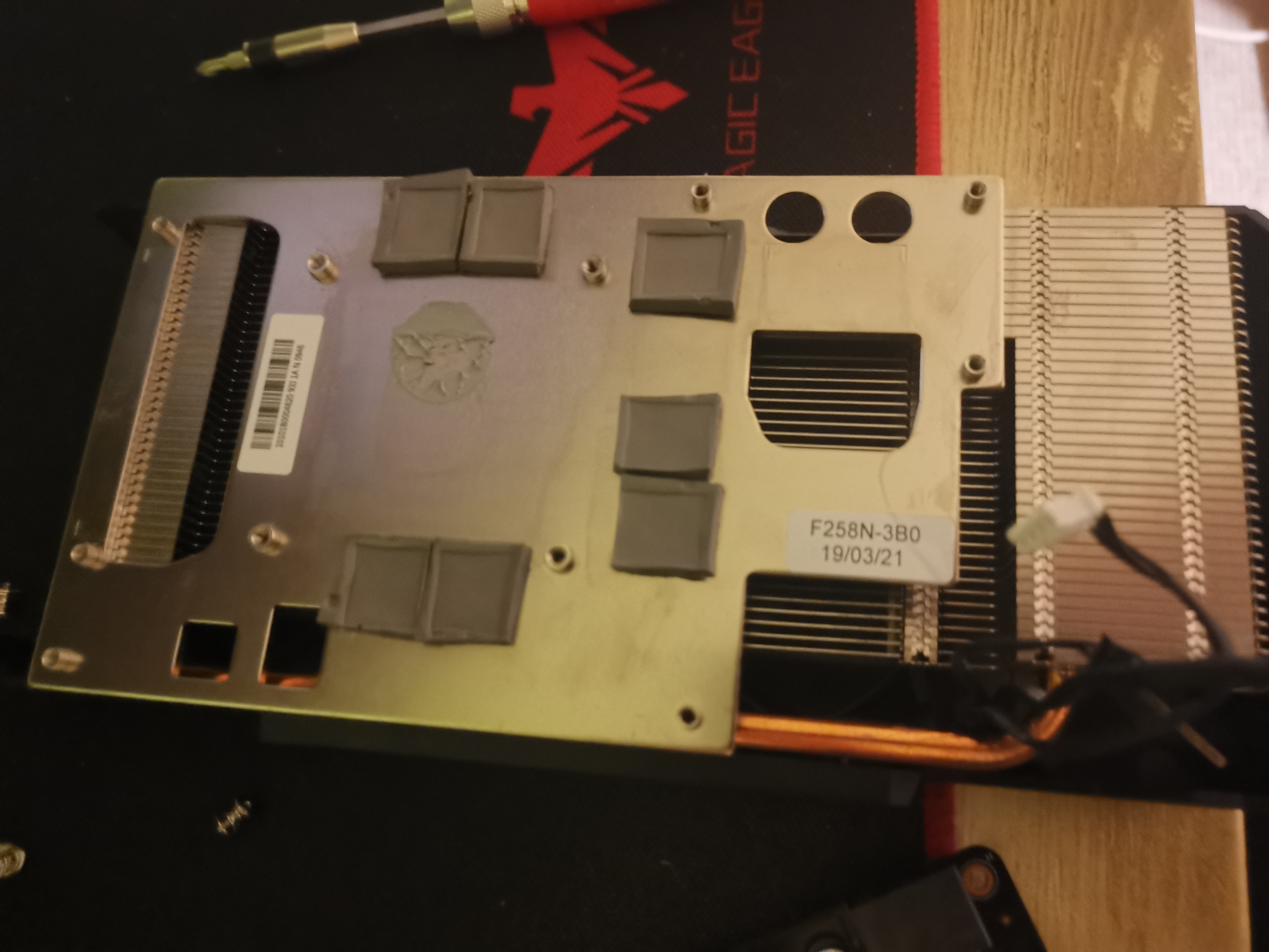

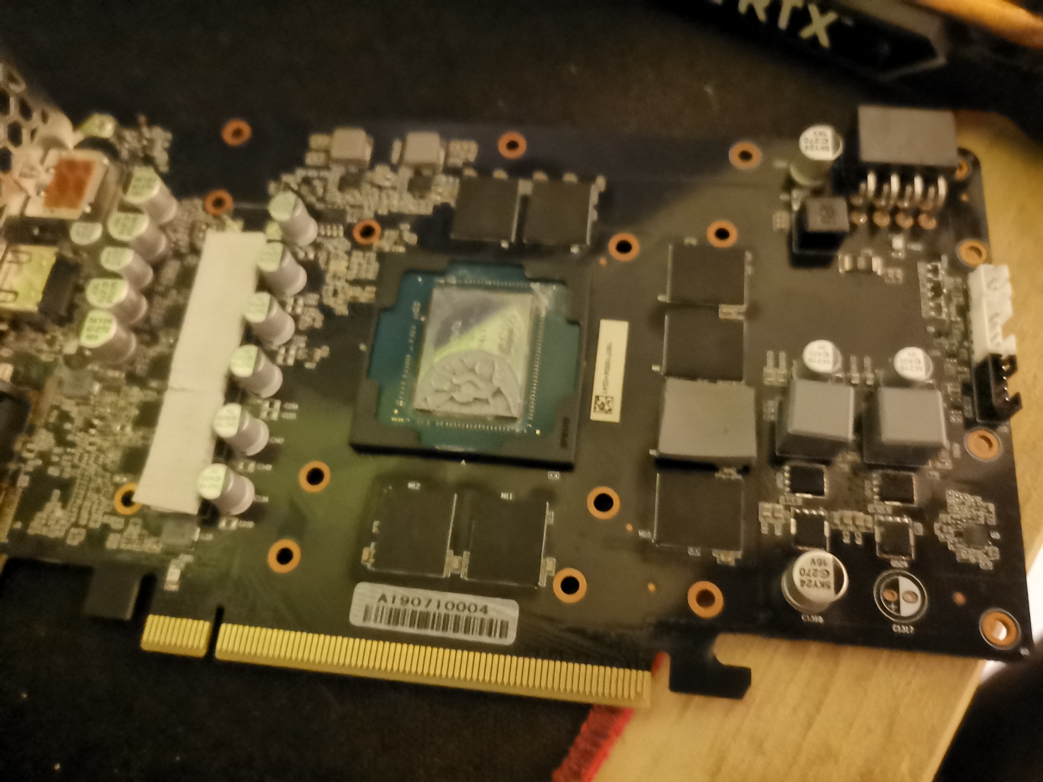

Ok, ich schaue mal. Bild kommt gleich.
Ist es richtig dass man viel Kraft braucht um den Kühlkörper zu trennen😬
Hier die Bilder!
Sind zwar nicht die schönsten aber ich denke dass reicht.
Scrush schrieb:
kannst ja nen foto hier reinstellen
Hier, kannst dir ja Mal angucken.
Soll ich den Chip reinigen und dann ein Kreuz mit WLP rauf machen?
So, WLP geändert und es Läuft wieder mit 63° im Idle und bis zu 82° im Game :D
Vielen Dank für die Hilfe!
Wenn das Bild2 direkt nach dem demontieren des Kühlers ist wundert es nicht nicht ,das die nicht lief. Die WLP ist nur unten auf dem Die. Zum Glück läuft es ja jetzt wieder

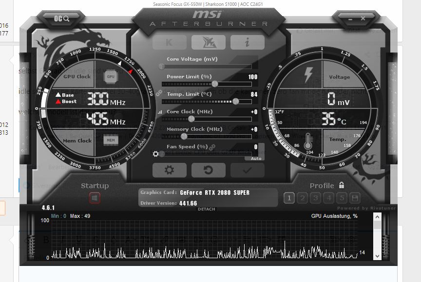

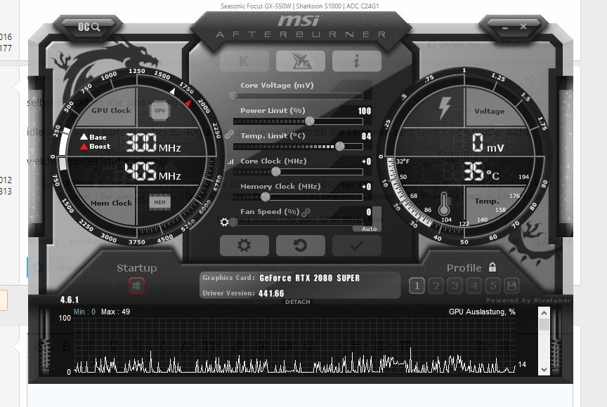

selbst 63grad im idle sind viel zu viel.
idle sollte so ne karte eher bei 30-40grad landen (je nachdem ob die karte nen zero fan mode hat oder nicht)
welches modell ist das genau?
meine zero fan mode 2080S aorus 8G hat aktuell 35°C bei grob 18°C grad im raum
