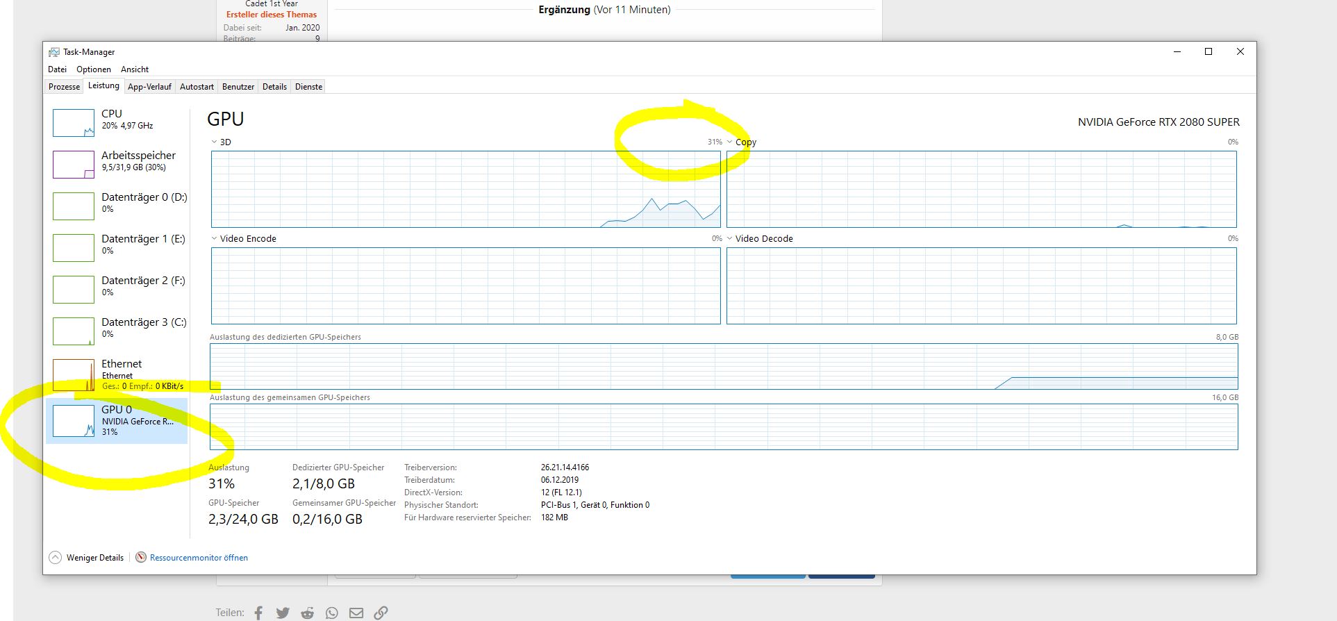

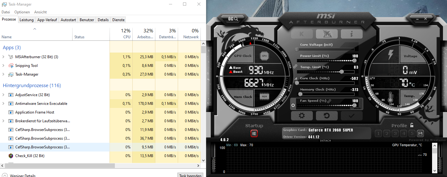

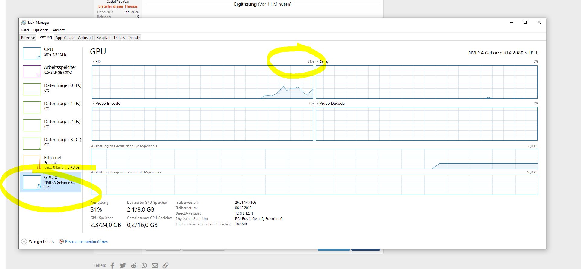

Scrush schrieb:mach mal nen screenshot mit offenem taskmanager

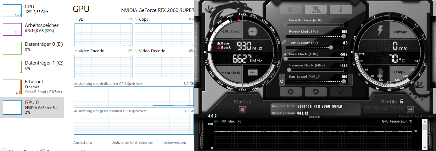

Dass die Lüfter auf 100% laufen liegt daran, dass du 100% fix eingestellt hast. Für die automatische steuerung musst du auf Auto klicken.
Die Taktraten sehen auch normal aus und entsprechen genau dem, was man erwarten würde wenn man wie du die Taktraten um die angegebenen Werte reduziert. Höher als 970 kann der Basistakt jetzt nicht werden, einzig boosten und der Boosttakt liegt auch im erwartbaren Bereich.
S
Scrush
ich denke er hat das absichtlich gemacht damit die graka nicht wegschmilzt

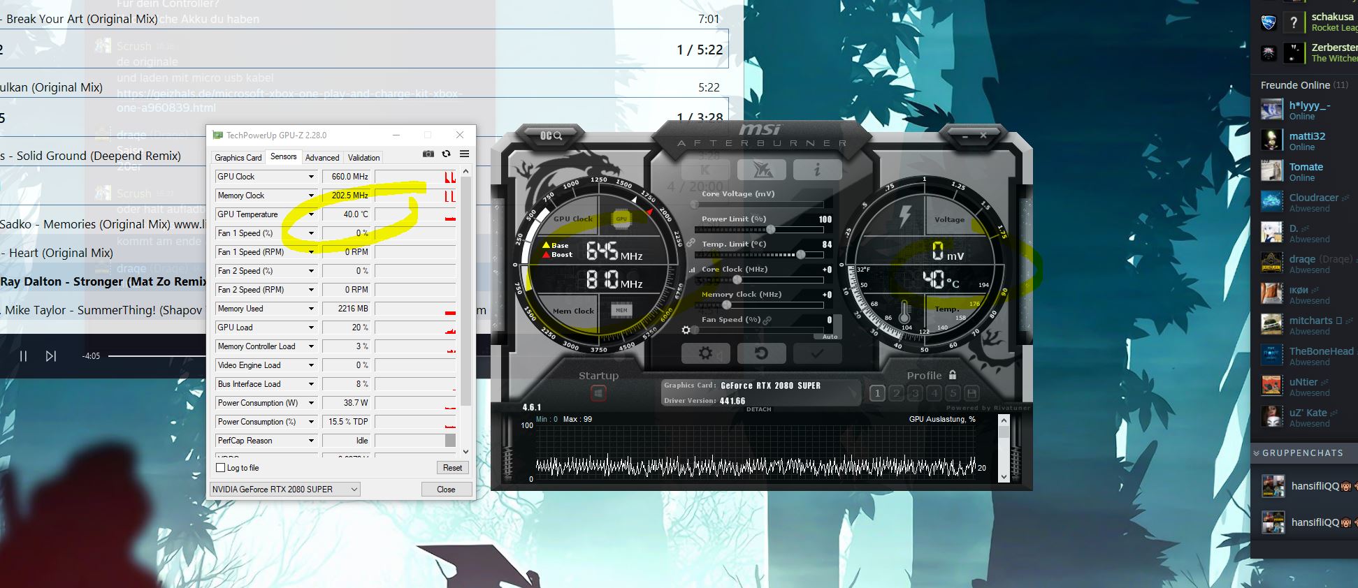

wenn das idle ist, ist das nicht wirklich normal. besonders nicht die 70gradTriceO schrieb:Dass die Lüfter auf 100% laufen liegt daran, dass du 100% fix eingestellt hast. Für die automatische steuerung musst du auf Auto klicken.

Sorry, bin ein Anfänger 😂Scrush schrieb:natürlich da wo man die gpu load sieht

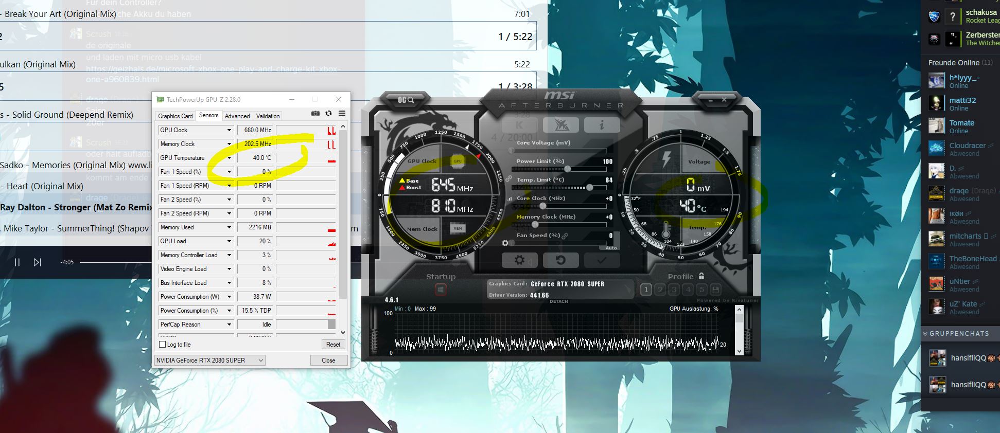

also wirklich 70grad @ idle... (das ist nicht normal sofern korrekt ausgelesen)
sehr strange.
ist die karte wirklich so warm?
lang mal hinten auf die backplate drauf (vorher mal an die heizung packen)
bei 70grad sollte die karte gut warm sein
zeigt gpu-z dasselbe an bei den temps?
https://www.computerbase.de/downloads/systemtools/grafikkarten/gpu-z/
sehr strange.

Ok, die backplate ist zwar Warm aber nicht so das man sie nicht anfassen kann. BTW habe ich gerade ein Rohr meiner Wasserkühlung leicht verschoben. Nächstes broblem, fängt an zu Tropfen 😣Scrush schrieb:lang mal hinten auf die backplate drauf (vorher mal an die heizung packen)
EDIT: Geht wieder 😂

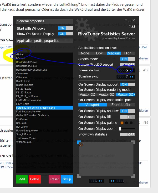

sofern du die temps noch auslesen kann bevor die kiste abschmiert.
bei 70 grad idle temps dürfte massiv was nicht stimmen > load drauf udn die temp müsste hochschießen und die kiste würde ruck zuck ausgehen.
würde mit dem afterburner die fps auf 10 cappen und dann ein nicht so forderndes game starten.
und dann mal mit den fps immer höher gehen und schauen was die temp macht
es gibt meines erachtens nur 2 möglichkeiten.
1. Auslesefehler
2. Kühler sitzt falsch
1. Auslesefehler

Ich kann ales mit der machen die Temps verändern sich nur 3°, maximal.Scrush schrieb:sofern du die temps noch auslesen kann bevor die kiste abschmiert.
