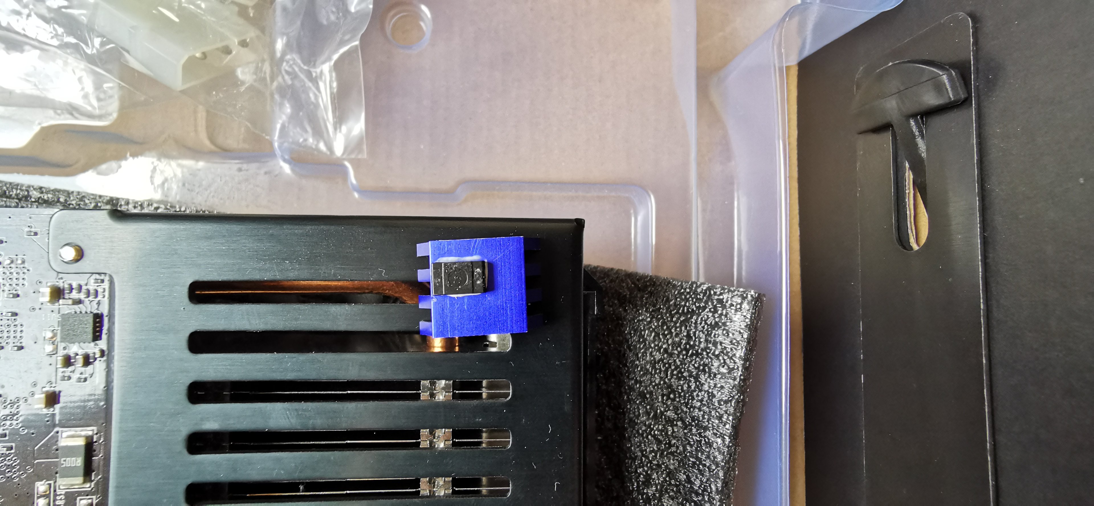

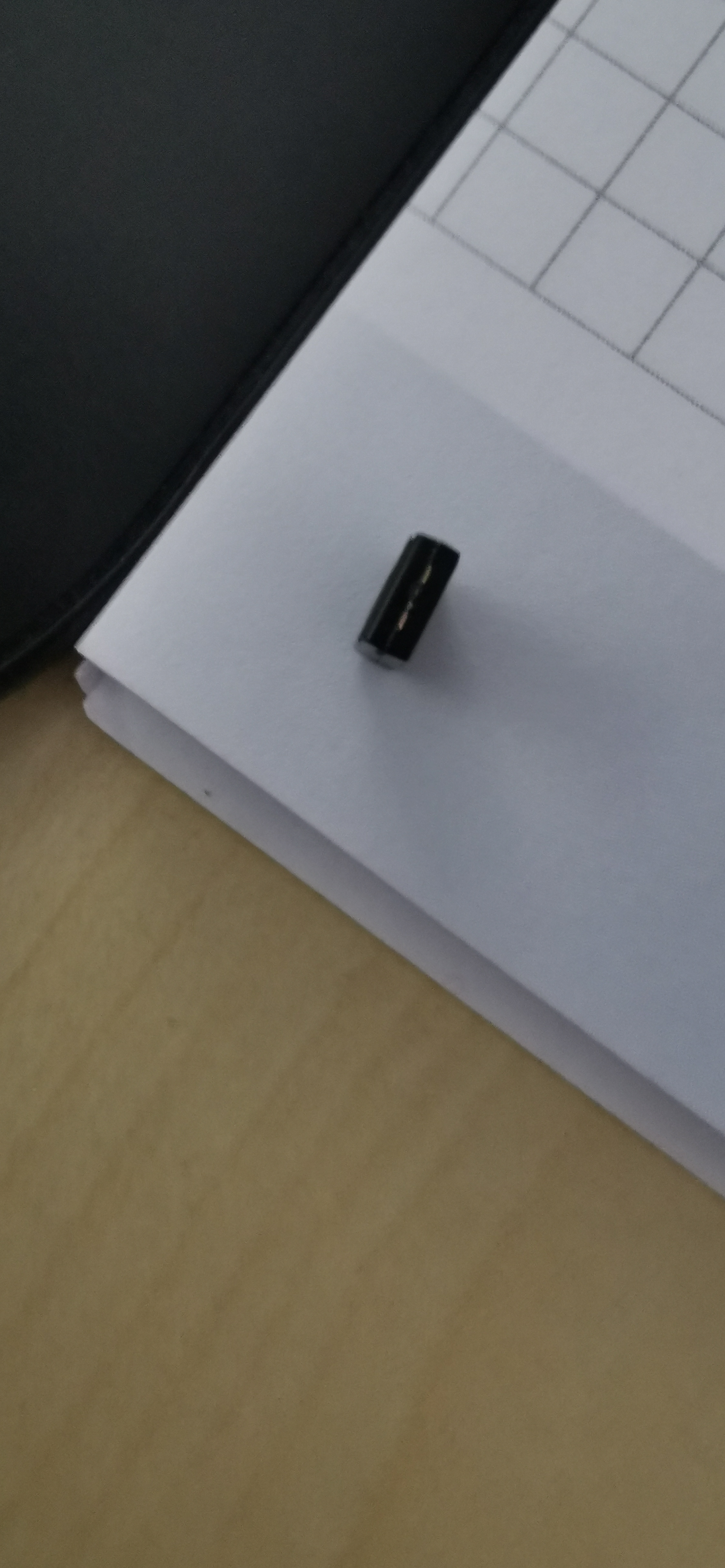

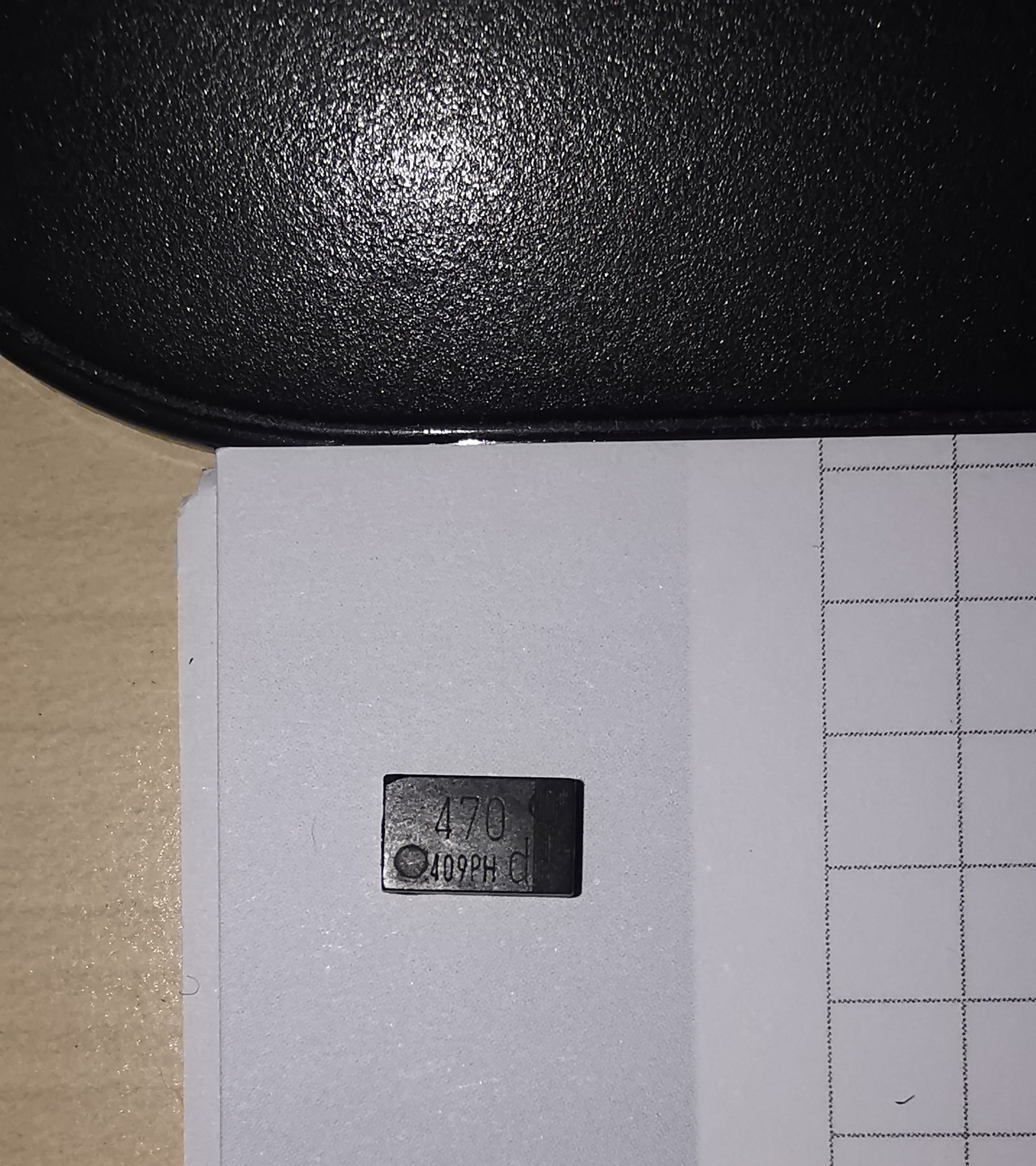

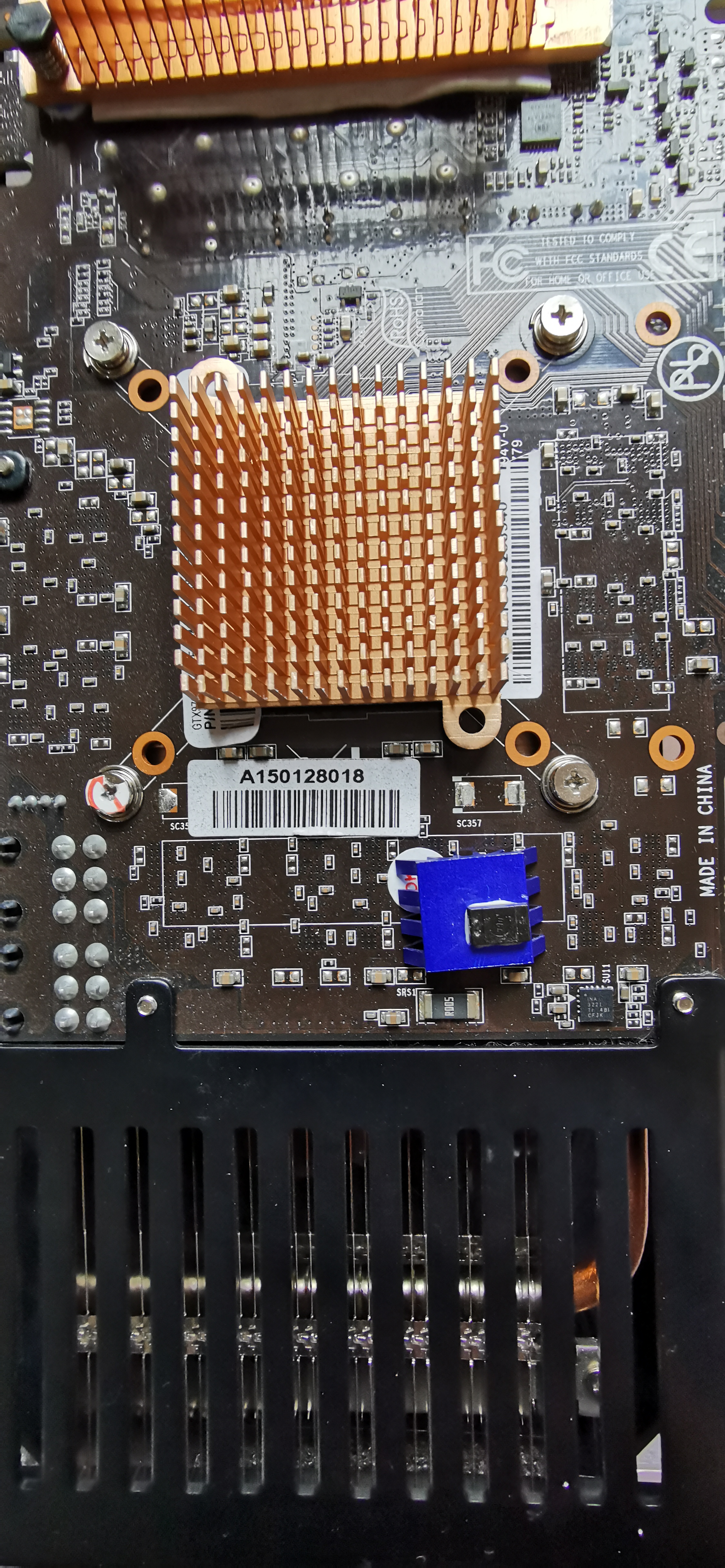

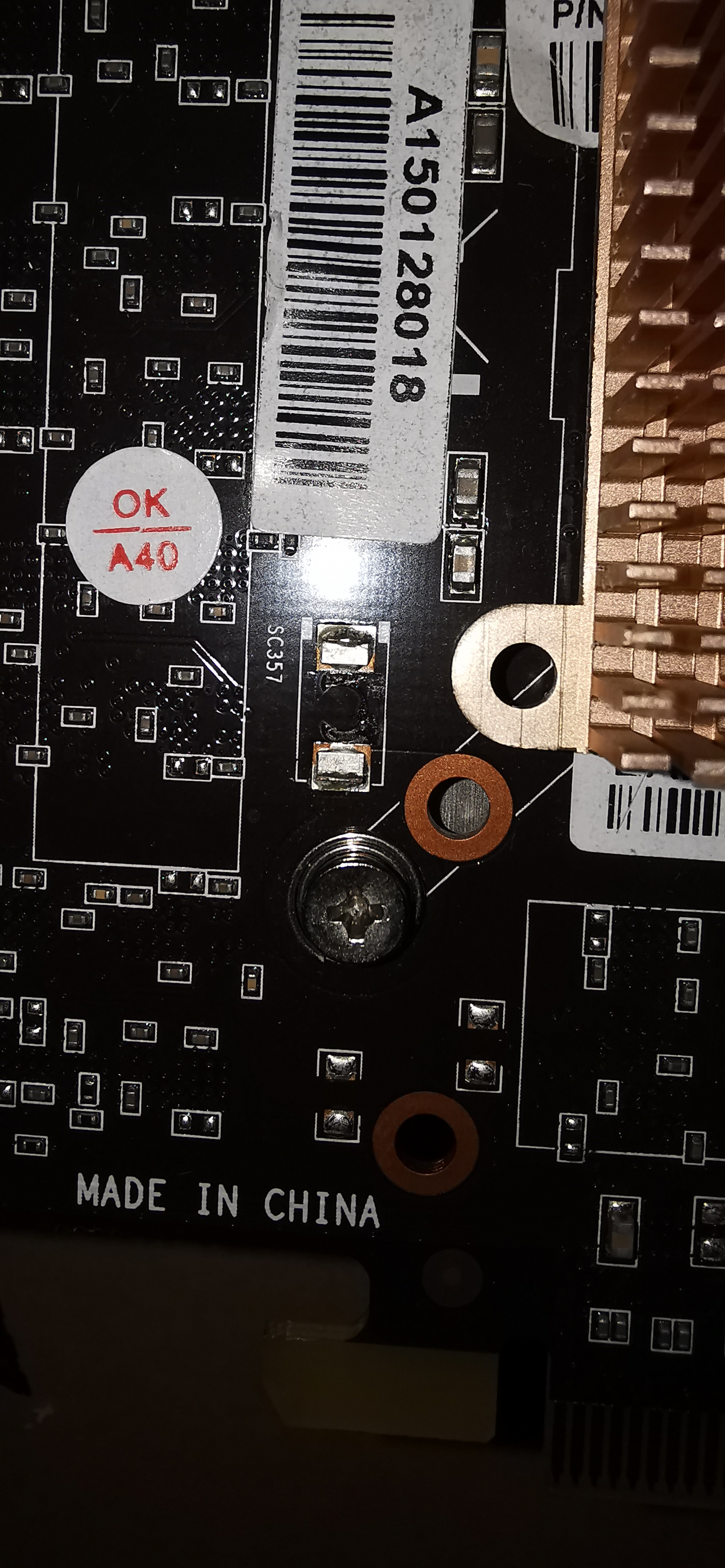

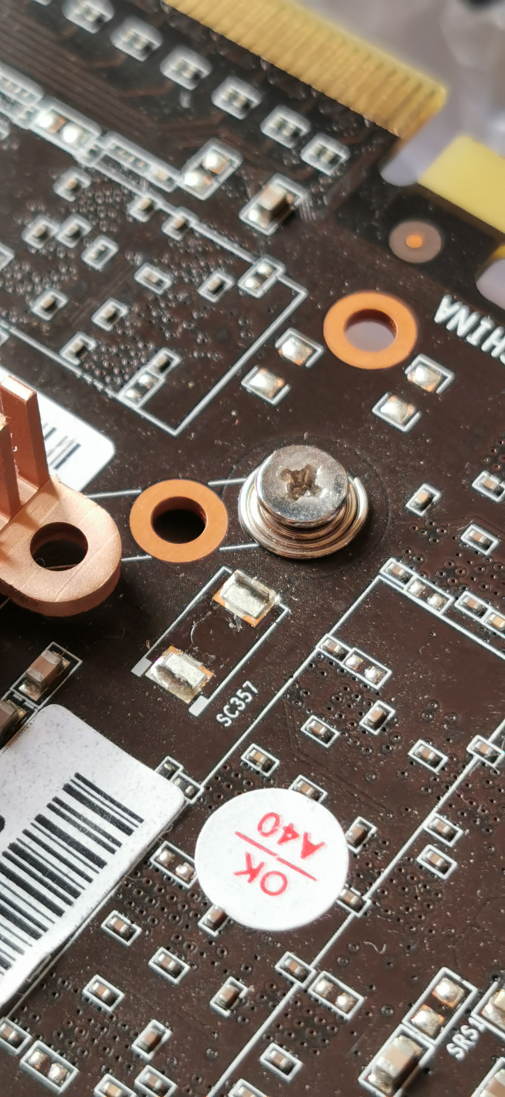

Ich habe für meinen zweiten PC den ich von der Arbeit mitnehmen konnte eine Grafikkarte gekauft.
Der Vorbesitzer hat irgendwelche Kühlkörper auf verschiedene Bauteile geklebt und leider wurde sie beim Versand nicht richtig verpackt, somit ist beim Transport der Baustein abgebrochen.
Ich habe mich mit dem Verkäufer auf eine Minderung des Kaufpreis geeinigt und suche nun Hilfe beim herauszufinden um welches Bauteil es sich auf den folgenden Bildern handelt.
Falls ihr weitere Informationen von mir benötigt, sagt einfach bescheid.
Recherche im www betrieben, bisher jedoch ohne Erfolg da ich auch nicht genau weiß wonach ich suchen muss.
Leider ist bei niemanden genau dasselbe Bauteil abgebrochen, weshalb ich auch nichts im Forum finden konnte.
Vielen Dank vorab!

Sieht auf den ersten Blick nach einem 470uF Polymerkondensator aus.
Da relativ nah an der GPU würde ich sagen: 6,3Volt oder mehr.
Da diese Kondensatoren eine Polarität haben, musst du schauen wie rum der aufgelötet war.
Sinn+Zweck: Stabilisierung der Spannungsversorgung.

karte wird auch ohne funktionieren...es ist ein 470uF /2.5V Tantal-Poly Kondensator, Bauform: 7343 (D).
Aufgelötet bekommt man die aber nicht sauber mit nem einfachen Lötkolben...da braucht man schon heißluft, und optimalerweise ein vorgewärmtes PCB.
Am einfachsten irgend eine andere schrott karte kaufen und von da nehmen, muss auch keine GTX970 sein, da diese 470µF TantalCaps auf sehr vielen karten verwendet wird, auch auf deutlich älteren generationen

Sind denn an der Seite überhaupt noch die Kontakte vorhanden? Du zeigtst das Beuteil nur von oben und unten. Wobei die unten auch Kontakte haben müssten soweit ich weiß und die sind wohl auf der Platine verblieben.

Dazu sei gesagt: Da ist oft viel Redundanz verbaut. Kann sehr gut sein, dass das Fehlen nicht stört. Ich habe jedoch keinen Bauplan deiner Grafikkarte, um das genau nachzusehen

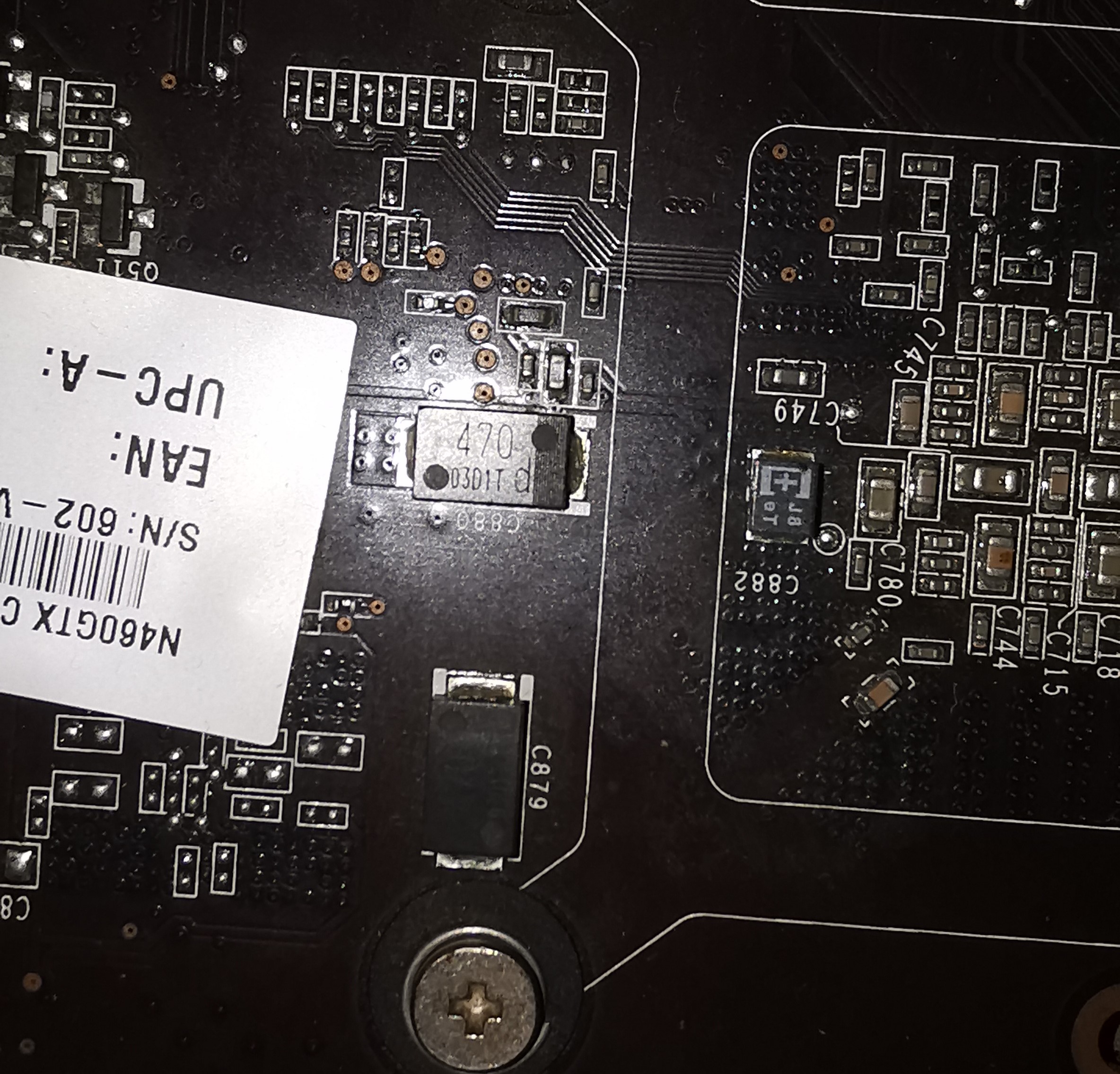

Ich habe noch eine GTX 460. Auf dem Baustein steht auch die "470" jedoch nicht "409PH" sondern "03D1T".
Kannst du mir sagen wo da der Unterschied ist? Bild anbei.

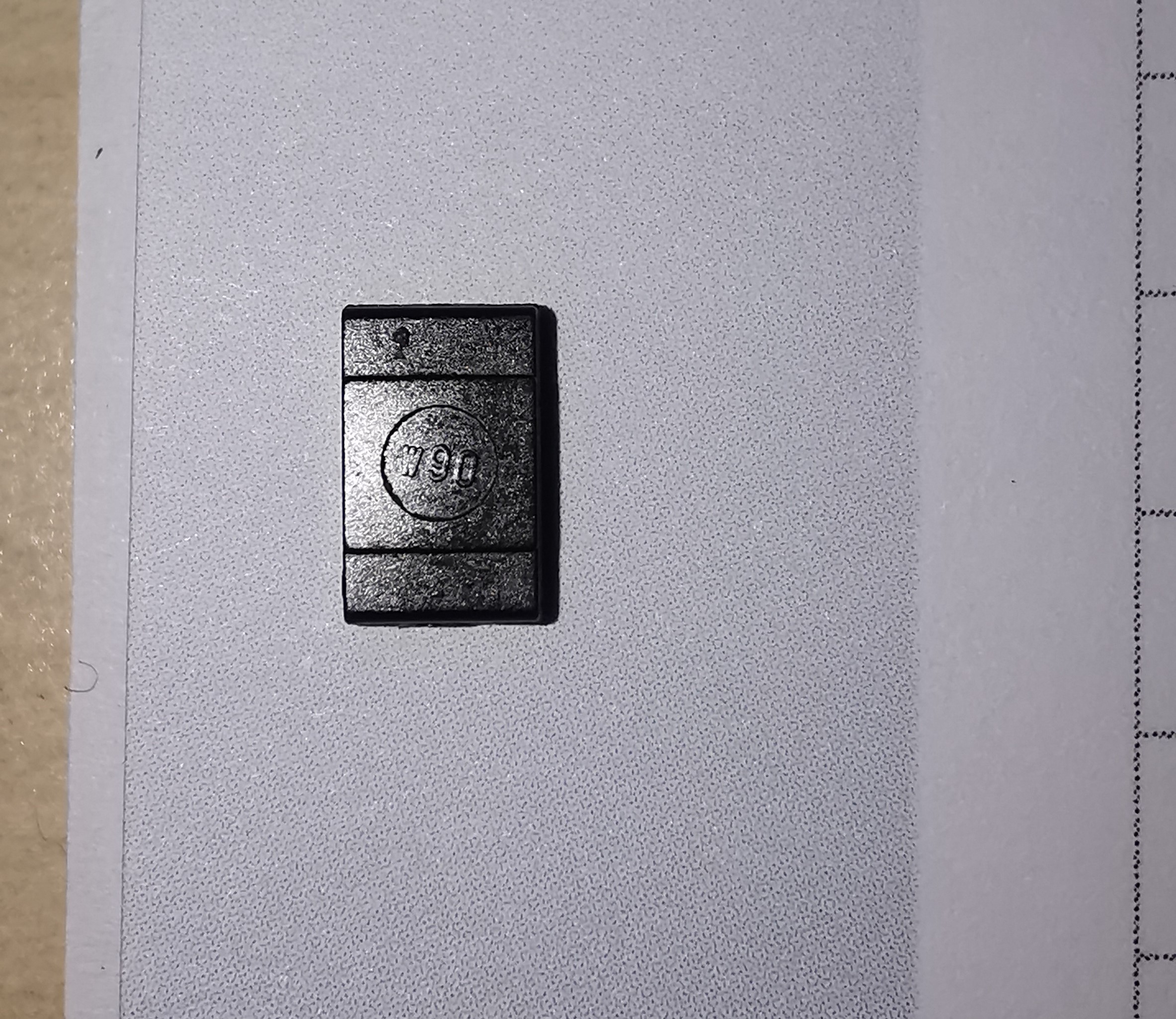

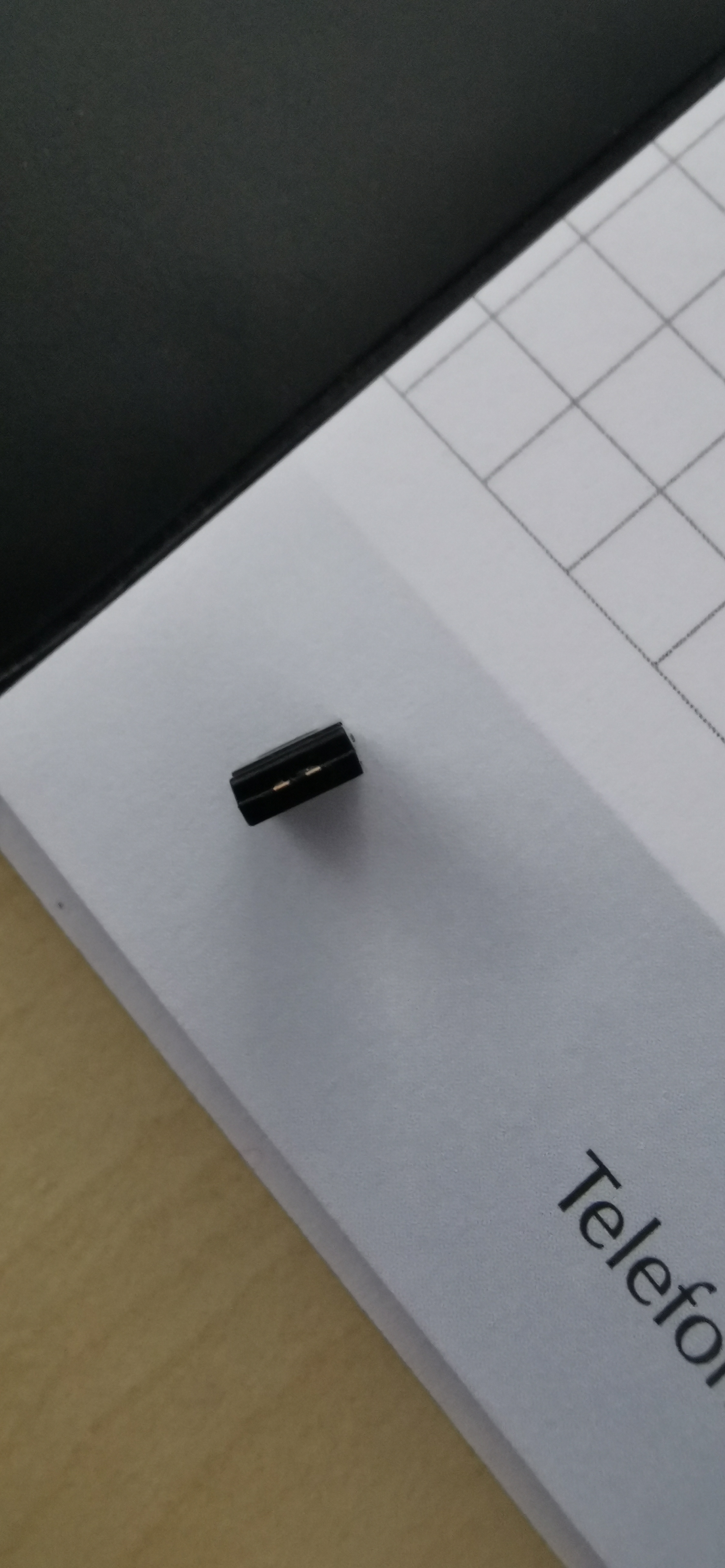

Hier ein Foto vom Baustein. Die Person die das Löten übernimmt meinte, der ist nicht mehr zu retten.
Das kann man der Person nur uneingeschränkt recht geben. Und höchstwahrscheinlich lässt sie der andere auch nicht einfach entlöten von der alten Karte.
Da wär schon ein neuer Baustein fällig
Wobei: Bist du dir sicher, dass die Person ausreichend Knowhow hat um solche SMDs auf Platinen zu löten? Das ist was anderes als ein Netzteil zu richten.
Wenn die Person nicht mal das Bauteil selbst finden kann, dann hab ich hier meine Zweifel
