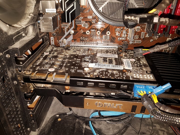

Graka eingebaut -> schwarzer Bildschirm
  • habe BIOS uptade gemacht
  • Treiber lässt sich ohne GraKa nicht instalieren
  • alte Graka ASUS Nvidia GeForce ENGTX560 Ti DCII eingebaut -> das gleiche Problem
  • VGA und HDMI Kabel ausprobiert
  • Rechner scheint hochzufahren
  • keine LED leuchtet, kein Ton ertönt
  • beide Slots ausprobiert

Rechner sieht aus als würde er hochfahren ?
Mal anderen Bildschirm oder Kabel probiert ?
leuchtet irgend eine Fehlercode LED ?
Monitor hast aber auch an der Grafikkarte angeschlossen?

Du hast einen Ryzen 2200g, also mit integrierter Grafik. Hast du im Bios geprüft, welche Grafikkarte primär angesprochen wird? Hast du den Monitor auf die 560er oder 970er umgesteckt, wenn du diese einbaust?
Also Innen sieht dein PC aus als wäre Tony Montana der Besitzer. :D
Wenn die integrierte GPU des Prozessor funktioniert und der PC allgemein auch aber beide anderen Karten nicht, dann dürfte der Fehler wohl der Slot sein.
Eventuell auch mal im Bios einstellen dass nicht die integrierte sondern die verbaute GPU angesprochen wird.
Kannst die Karte auch mal auf korrekten Sitz prüfen und auch verschrauben !
Sonst himmelst du evtl. den PCI-E Slot wenn du den Displayport/HDMI reinsteckst.
nein, an das MoBo.
wie mach ich das?
Wenn du von der GTX 970 ein Bild haben willst, dann mußt du den Monitor auch an der 970er anschließen!
Um im BIOS auszusuchen welche Grafikeinheit als erstes angesprochen wird, so könntest du dort den Menüpunkt "Init Display First" aufrufen (oder wie es auch in deinem BIOS heißen mag).
Reaktionen: Tzk
gelöst!
1. funktioniert wenn man auf Initiate Graphic Adapter im BIOS umstellt.
2. hab einen Adapter gefunden und den Monitor an die Graka angeschloßen
