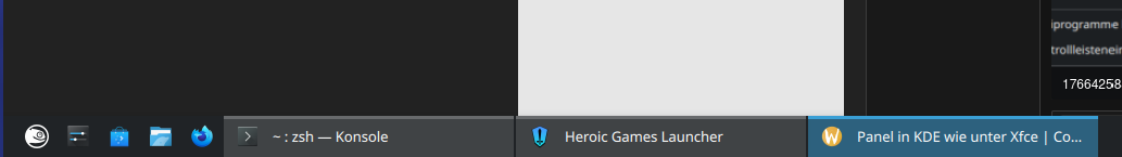

Als ich KDE Plasma hatte, war bei mir ähnlich eingestellt. Man kann es so einstellen, dass Symbole im Schnellstart bleiben, wenn man Fenster öffnet. Offene Fenster hatten Symbol und Text dazu daneben.
Möchtest du jetzt mit Text oder ohne Text mit einem Icon, aber breiter?

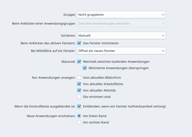

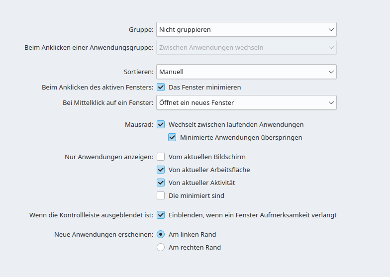

Man kann per Panel einstellen ob mehrere Fenster der gleichen Anwendungen gruppiert werden sollen oder nicht.
Ansonsten auch mal die verschiedenem Taskmanager Widgets anschauen und vergleichen (mit und ohne Text sowie deren Einstellungen).

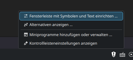

Probiere mal Rechtsklick auf den Taskleisten-Bereich, wo offene Fenster angezeigt würden, dann „Alternativen anzeigen …“. Nun kannst du zwischen drei verschiedenen Stilen auswählen. Bringt dich das weiter?

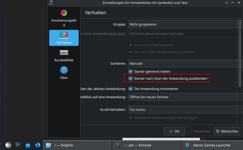

Rechtsklick auf die Leiste und auf "Fensterleiste [...] einrichten" gehen:
Bevor ich Dolphin starte: (Beachte das kleine Ordnersymbol links, um Dolphin zu starten)
Nachdem ich Dolphin gestartet habe, mit der markierten Einstellunge aktiv:

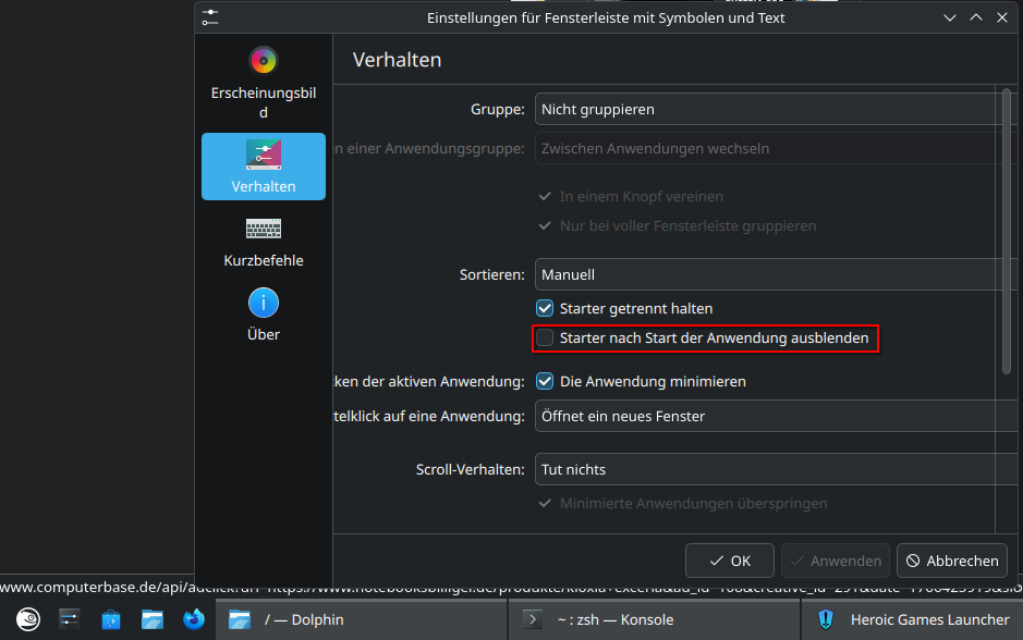

Wie es aussieht, wenn ich die markierte Einstellung deaktiviere: Dolphin läuft aber das Symbol wird weiterhin separat angezeigt:
Hilft das?

Habe jetzt mal Kubuntu 25.10 in einer Vbox installiert. Den Punkt gibt es auch dort nicht. Ein Rechtsklick auf das Panel gibt mir aber nur "Fensterleiste nur mit Symbolen einrichten" und nicht "... und Text ..." wie im Screenshot oben.
Gefunden, jetzt gehts.
