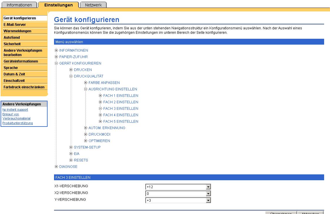

Webinterface ausprobiert?
So könnte man auch gut die einzelnen Punkte der Geräteeinstellungen mal mit den Druckern abgleichen, bei denen es funktioniert.
