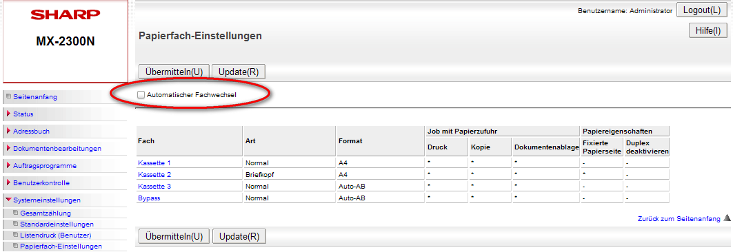

Mit Kyocera Druckern in der Größe hab ich bisher nicht zu tun gehabt, aber Panasonic, Sharp, HP usw... Alle bieten die Option, dass bei leerem Fach der Druck angehalten wird und nicht automatisch das Fach zum Druck gewechselt wird. Hier mal ein Screenshot von meiner Config - sollte bei dir ähnlich heißen:
