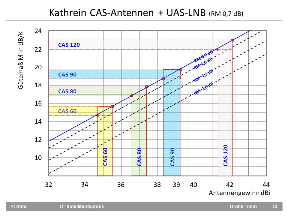

Da kein Anbieter aktueller Planarantennen das G/T publiziert, habe ich mal in älteren KATHREIN-Katalogen nachgesehen.
Eine CAS 60 mit alten UAS 4xx-LNB hat frequenzabhängig ein um 1,3 bis 2,0 dB besseres G/T als BAS 65 mit 500 mm x 500 mm Kantenlänge. Die sonstigen noch angeboteten Planarantennen haben deutlich geringere Abmessungen.

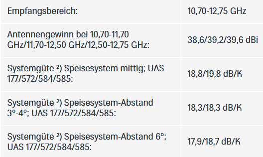

Beispiel-Parabolantenne (KATHREIN CAS 90gr):
https://www.kathrein-ds.com/produkte/sat-empfang/antennen/48/cas-90gr?c=131
Was muss ich nun rechnen, um die beiden miteinander zu vergleichen bzw. wie komme ich an die Rauschtemperatur? Von der Einheit hätte ich auf Außentemperatur getippt, aber dann ergibt das Beispiel von Wikipedia (https://de.wikipedia.org/wiki/G/T) wenig Sinn (außer, dass es sich so gut rechnen lässt). 😄
Oder berechnet man die Werte gar nicht selber?
Bei der Parabolantenne ist die Empfangsgüte schon gegeben, oder? (-> Systemgüte)
Welcher Unterschied zwischen 2 Antennen wäre gerade so noch klein genug, so dass man ihn vernachlässigen kann? (Z.B. falls ich 2 Parabolantennen vergleichen möchte)
Habe ich es richtig verstanden, dass der Wert möglichst groß sein muss? Welcher Bereich ist so gut, dass man die Antenne sorglos kaufen kann?

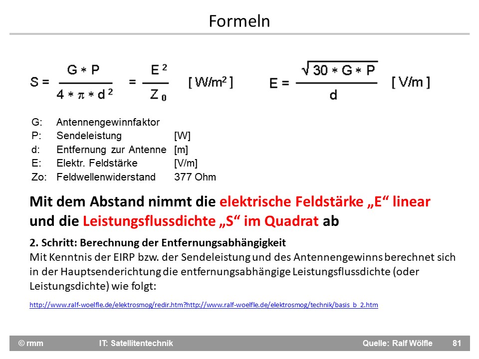

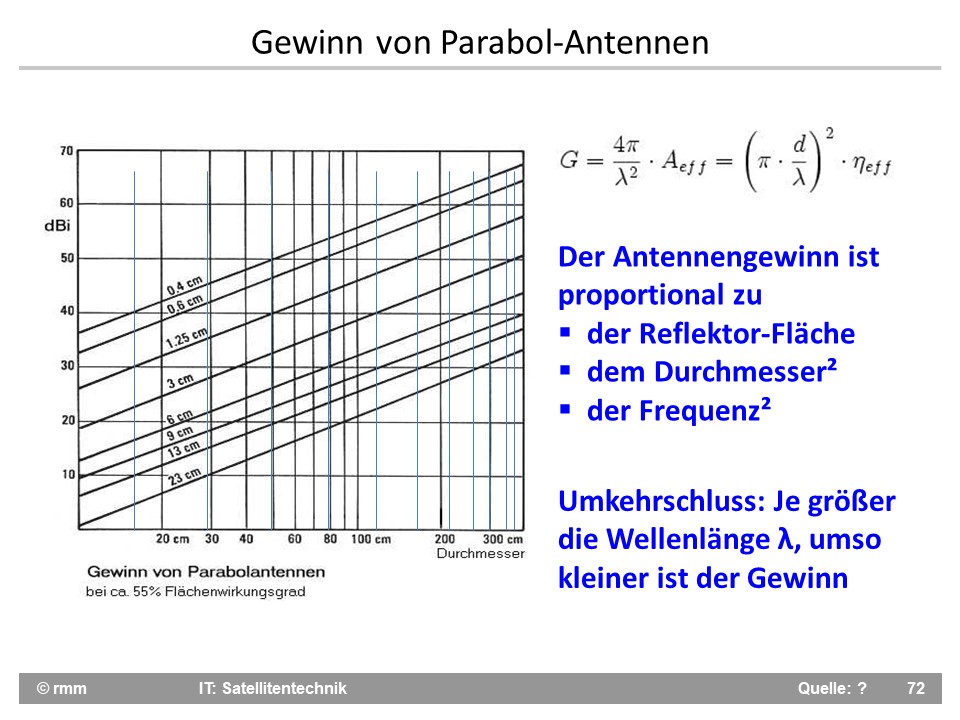

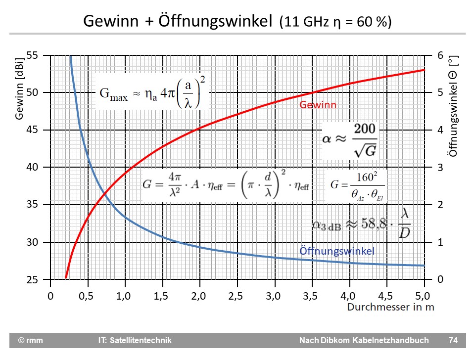

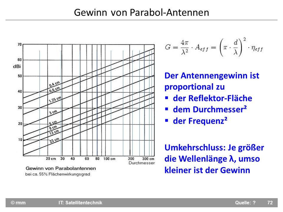

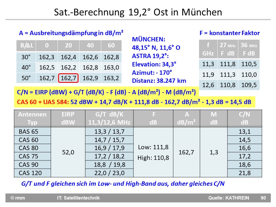

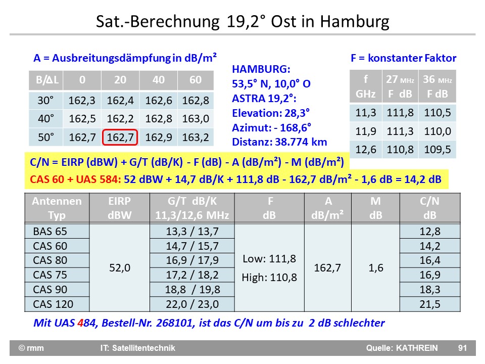

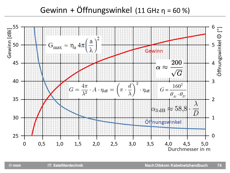

Das Motto "Der beste Verstärker ist eine große Antenne" gab es schon bei terrestrischem Analogempfang und das trifft bei PFA- und Offsetantennen noch mehr zu. Zur Darstellung der Komplexität einige Folien:

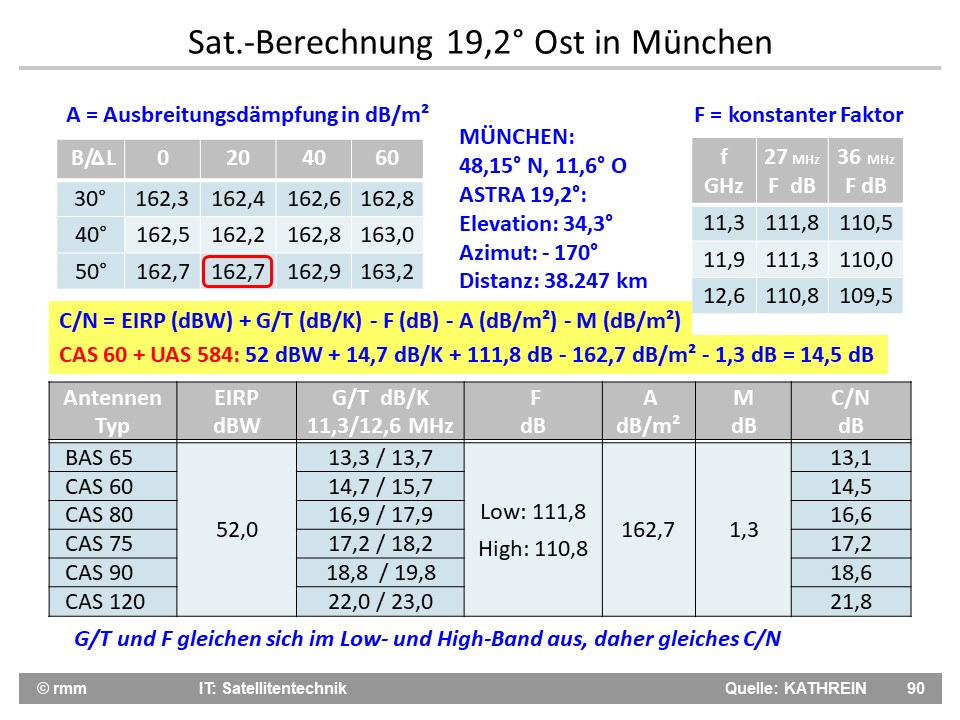

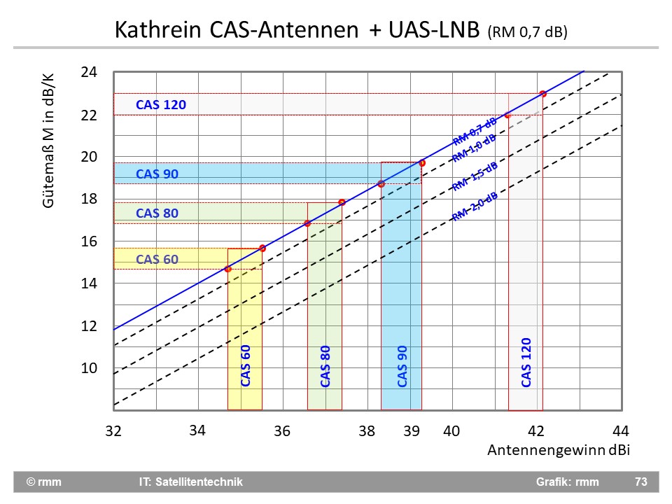

Bei den KATHREIN CAS-Antennen kann man die Plausibilität von Herstellerangaben zu Antennengröße, Antennengewinn und G/T im Diagramm gut nachvollziehen und darstellen. Bei Planarantennen ist das bislang nicht möglich, die dafür nötigen Daten werden top-secret gehalten. Auf der ANGAcom hat man mir von mehreren Anbietern die Daten zugesagt, geliefert hat sie aber vorsichtshalber auch auf Nachfragen keiner.

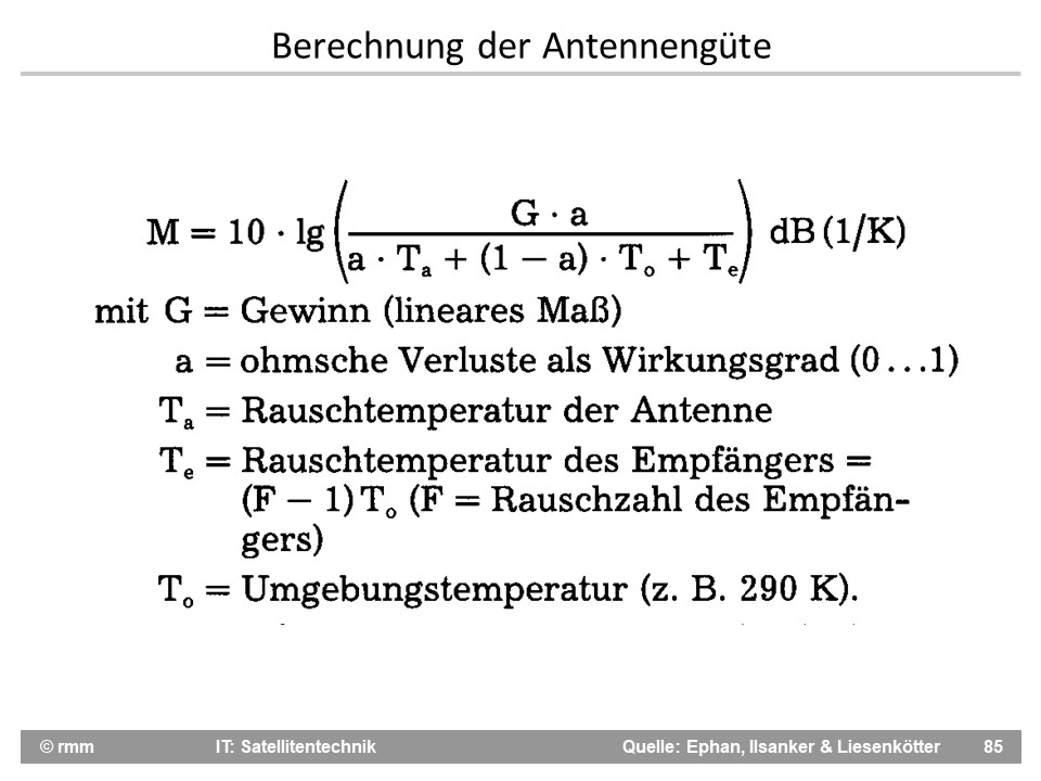

In das G/T geht das Rauschmaß der LNB mit ein und das ist zumeist schamlos gelogen weil bei normalen Umgebungstemperaturen physikalisch unmöglich. Händler und Shops müssen sich auf Herstellerdaten verlassen, ab und an sind aber auch Zweifel an Gewinnangaben angebracht. Womit, außer der wirksamen Aperturfläche, soll man bei fehlenden Angaben rechnen?

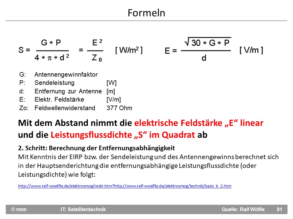

Wenn man seine Satellitenantenne verstecken muss, bleibt nur eine Puppenstubenantenne wie z. B. eine TechniSat DigiDish 45 oder Planarantennen bis hinunter zu Selfsat und Co. Zur Vermeidung von Interferenzen von Nachbarsatelliten war zu analogen Zeiten ein Reflektordurchmesser von mind. 0,60 m empfohlen, der durch die bessere digitale Entkopplung auf mind. 0,5 m reduziert wurde.
Ich habe auf dem Balkon eine 65er-GFK-Antenne mit 13° + 19,2° Duofeed und auch einen Kabelanschluss. Den nutze ich nur bei Schlechtwetter. Ohne BK-Ausweichmöglichkeit hätte ich einen größeren Reflektor gewählt. Sorglos kaufen kann man auch eine Selfsat, ob die Schlechtwetterreserve deinen persönlichen Ansprüchen genügt, kann niemand vorhersehen.
