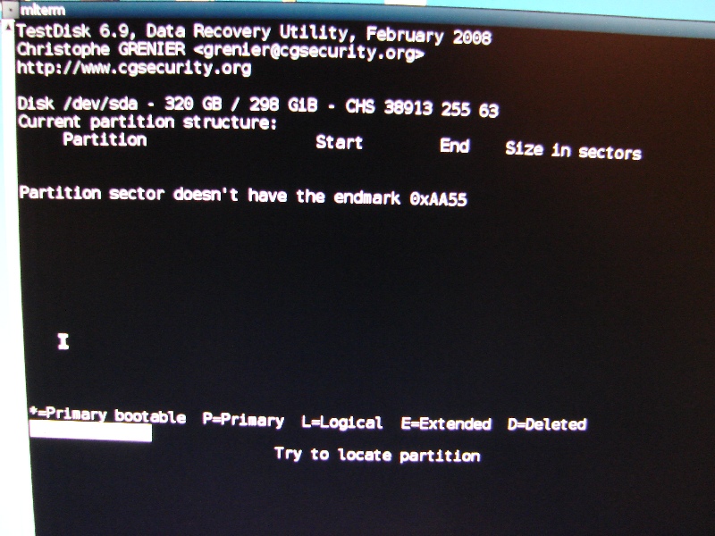

So, Testdisk läuft gerade.
Ist es richtig, dass mir das Programm die beiden Festplatten einzeln anzeigt und nicht den Verbund? Und sollte ich beide Platten prüfen?
Hier zumindest mal der erste Screenshot, weitere folgen...
Testdisk zeigt ein Hardware-RAID als eine Disk an.
Somit funktioniert dein Array nicht mehr.
Erstelle es bitte identisch neu.
Reihenfolge und Blockgröße muß stimmen.
Bitte nicht partitionieren oder formatieren.
Erst dann geht es mit einer Diagnose weiter.

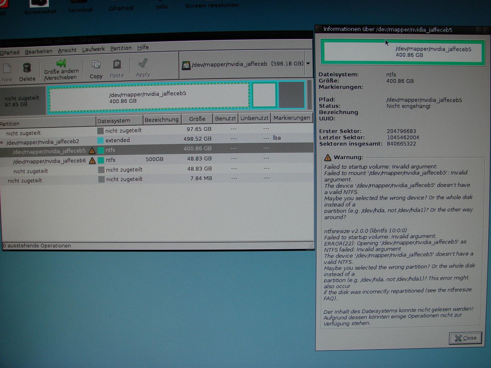

Hingegen sieht GParted wohl den Verbund - der soll allerdings fehlerhaft sein, siehe Screenshot...

So, ich habe jetzt alle möglichen Kombinationen aus Blockgröße und Reihenfolge der Platten durchprobiert und jedesmal in GParted und Testdisk geguckt.
Die richtige Reihenfolge habe ich auf jeden Fall gefunden, da GParted nur in einer bestimmten Reihenfolge bei 2 verschiedenen Blockgrößen (32k und 64k) die Struktur meines Verbundes anzeigt, wobei ich mir auch absolut sicher bin, dass ich damals beim Erstellen des Raids 64k gewählt habe.
Testdisk hingegen lässt sich nicht dazu bewegen, das Raid anzuzeigen :(
GParted bietet die Option, die NTFS Partitionen zu überprüfen und zu reparieren. Ich weiß aber nicht, ob ich es damit nicht vielleicht endgültig zerstören würde ... kenne mich da leider nicht so aus.
Lasse es mit gparted.
Wenn du irgendetwas auf ein nicht konsistenten RAID mit irgend welche Tools reparierst, kannst du deine Daten endgültig vernichten.
Daher solltest du wenn du dein RAID / Array neu erstellst, absolut sicher sein.
Das ist dann Hardwaremäßig und wird auch in Testdisk als eine Platte gelistet.
Viele Grüße
Fiona
Ich habe mal zum Spaß in GParted die "lba" Markierung von meiner wichtigsten Partition entfernt und plötzlich konnte ich wieder auf meine Daten zugreifen!
