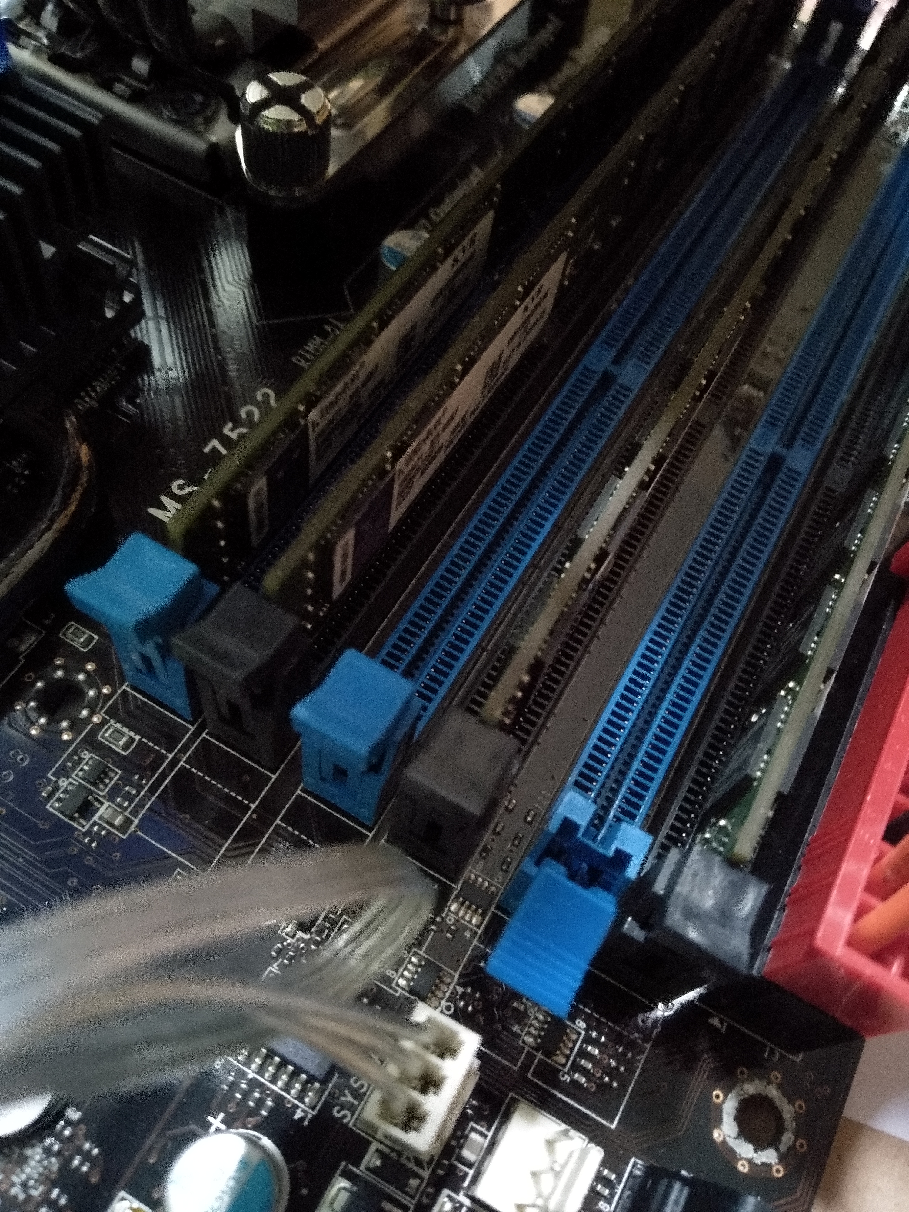

Bitte detailierte Fotos von Innenaufbau des werdenden PC mal hier im Forum hochladen, das Problem scheint woanderes zu liegen.

Ich habe das Mainboard auch gerade nicht im Gehäuse da 2 Abstandshalter fehlen und ich erst gedacht habe das Mainboard kommt irgendwie gegen das Gehäuse beim reinstecken der Kabel und das deswegen vllt irgendwas kaputt ist ... jetzt liegt es auf einem Pappkarton könnte das vllt Probleme machen?
