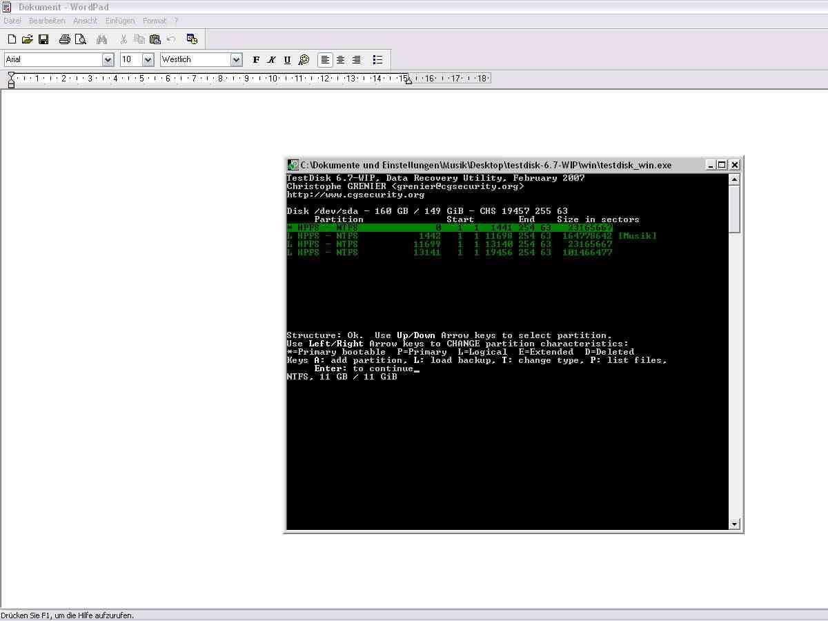

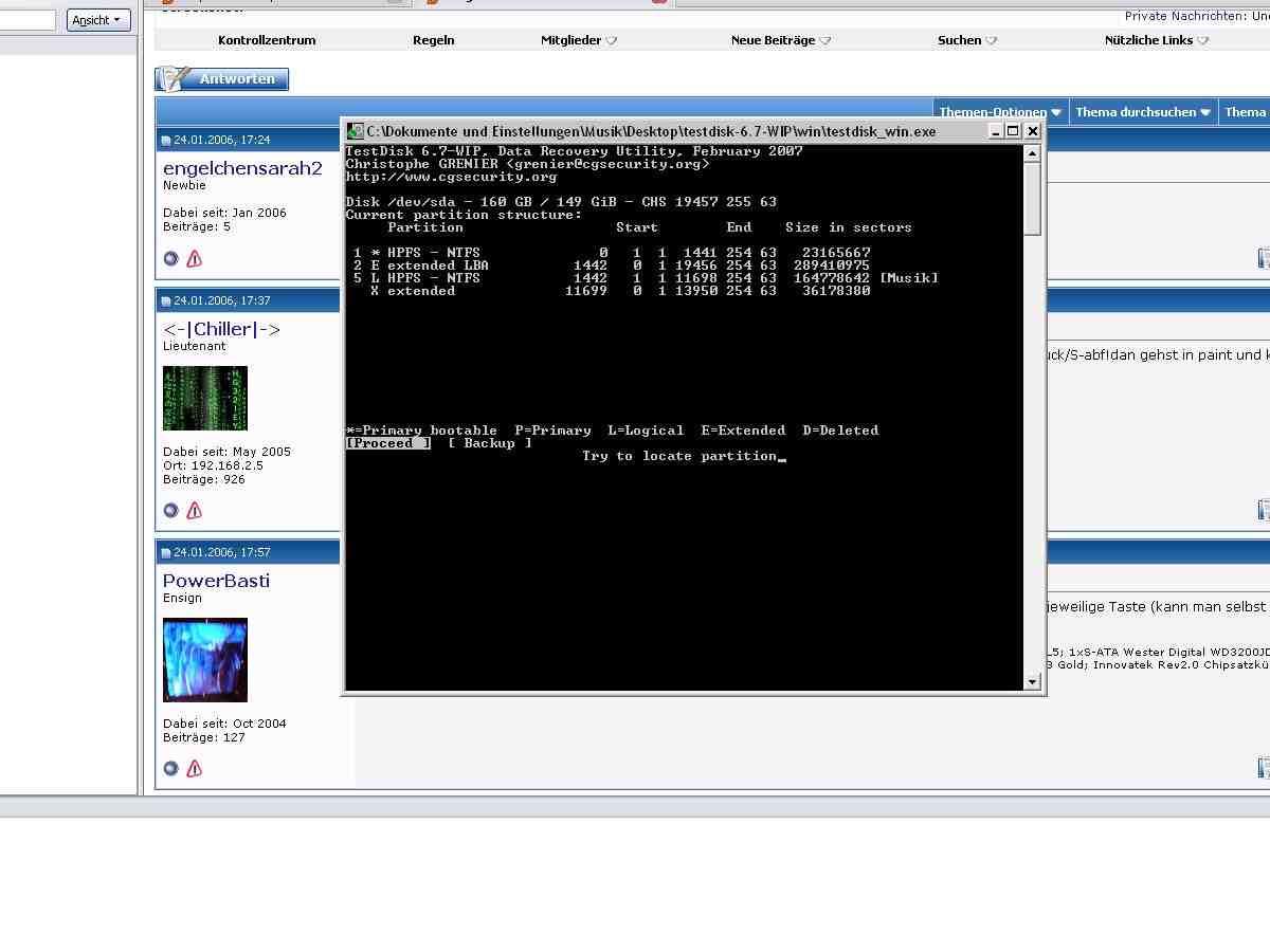

Hallo Fiona,
so, ich bin mal mit TESTDISK da rüber gerutscht. Der Intensiv-Search hat quälend lange gedauert, weil er einige Zylinder nicht lesen konnte, es gab mehrere READ ERROR bei 60 % und zwischen 70 und 73 %. Danach ging alles relativ flott. Die Dateien konnte ich mir sogar in TestDisk anschauen (yupppieehh).
Ich hoffe mal, das ist ein gutes Zeichen oder? Die Rohdaten von Easy-Recovery sind wie erwartet zum Grossteil nicht zu gebrauchen.
Gute Nacht und Gruss
