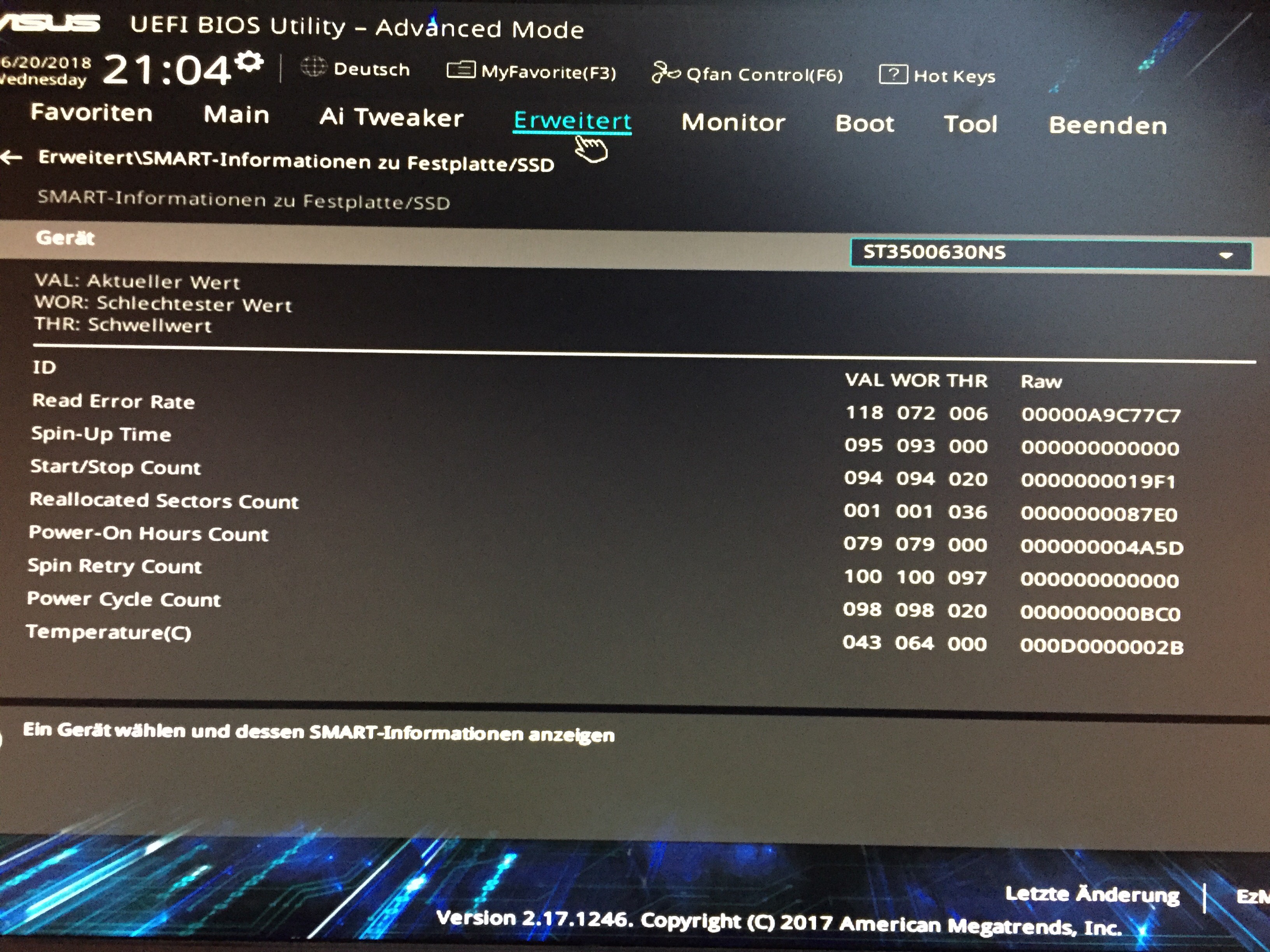

Weiterhin hab ich im BIOS den Punkt "SMART-Informationen zu Festplatte/SSD" gefunden, dieser zeigt mir zu der Festplatte folgendes an, ich hänge das Bild mal per Datei-Upload an.

Die HDD ist am Ende, die hat alle ihre Reservesektoren aufgebraucht und gehört umgehend ersetzt.
