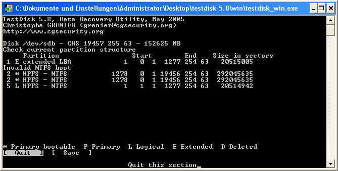

hab deine Anweisung mal befolgt und an jeder gewünschten Stelle ein Screeshot gemach und als Anhang mit geschickt. mehr kann ich dazu jetzt auch nicht sagen außer das die große Partition fehlt. schonmal danke für dein schnelle Anwort :p

Hattest du Search ausgeführt?
Möchte ich wissen, um sicherzugehen, da die im dritten Bild fehlt.
Ist auch ein Hinweis, das der Bootsektor (Partitionsektor) und der Backupsektor fehlt.
Sowas habe ich noch nicht gesehen.
Seltsam ist auch, daß die große hintere Partition primär ist.
Ist eher ungewöhnlich, da primäre Partitionen meistens vorn sind und die erweiterte mit logischen Laufwerk dahinter.
Teile daher mal mit ob du die so partitioniert hattest.

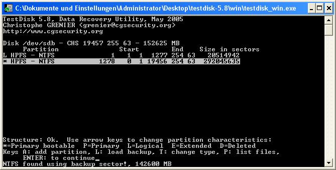

so hab testdisk nochmal durchlaufen lassen und nach search nochmal ein Screenshot gemacht, da ich nicht mehr weiß ob ich search gemacht hab oder nicht.
Die Partition wurde schonmal gefunden und wird angezeigt mit einem fehlerhaften Bootsektor.
Testdisk hat aber den Backupsektor gefunden.
Dadurch besteht die Möglichkeit die vielleicht auch wieder herzustellen.
Wenn du von der Partition nicht bootest, könntest du die Partition auch mit dem Links und Rechtspfeil auf P (nur primär und nicht aktiv) setzen.
Teile es mal mit ob du von der bootest oder nicht.
Gruß Fiona

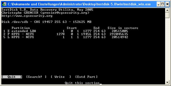

Nein, von Platte boote ich nicht, hab jetzt auf p gemacht und enter gedrückt, dabei kam das raus.
Gut die Struktur stimmt soweit.
