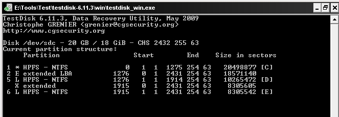

Nach einem Stromausfall konnte ich meinen PC nicht mehr booten.
Es war WINXP drauf und die HD war in 3 Partionen C: Betriebssystem D: und E: eingeteilt.
D: und E: kann ich mühelos auslesen. C: erscheint zwar wenn ich diese als externe per USB

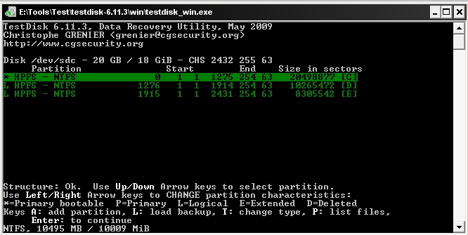

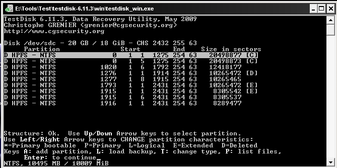

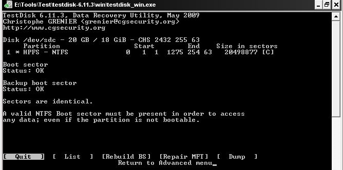

anschließe, aber leider sind alle Daten weg. Jetzt habe ich es mit TestDisk ausprobiert aber dieser zeigt mir unter C: ebenfalls keine Daten an. Hier einige Screenshots (Anhänge):
Sind Analysen (Quick + DeeperScan) und Advanced
Kann mir jemand vielleicht weiterhelfen?

du könntest mit der windows CD versucehn den MBR wieder herzustellen, wenn die festplatte an sich in ordnung ist, so wies ausschaut, könnte das funktionieren...
ansonsten würd ich mir ne linux live cd bauen, damit kommst du an die daten ran, wenn die noch ganz sind...
MBr habe ich schon wiederhergestellt ohne erfolg...
Meinst du Knoppix würde reichen und wenn ja wie soll ich dann vorgehen?
jo, welche live cd ist eig beliebig...
einfach booten, und dann auf die festlatten zugreifen und erstmal schauen ob die daten noch da sind.
was genau meinst du eig mit "nicht bootbar"?
Bei beschädigtem Dateisystem hilft testdisk nicht weiter, da ist dann eines der Rescue-Programme gefragt, welche sich nicht an dem nicht mehr lesbaren Inhaltsverzeichnis orientieren.
