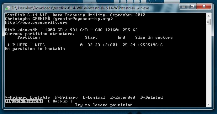

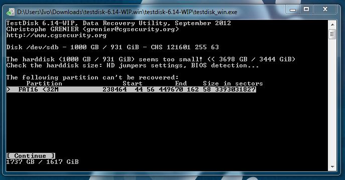

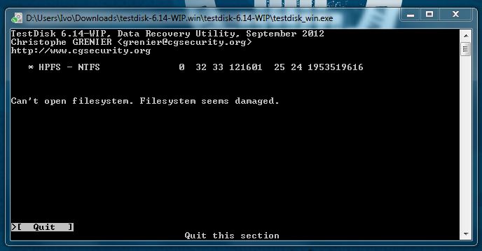

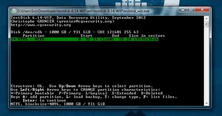

Habe mit testdisk getestet, da ist kommt das Ergebnis fat 16/ fat 32 beschädigt oder so ähnlich!
Habe die Screenshots mal hochgeladen und hoffe, dass das für eine Hilfestellung reicht!

Du hast eine typische Win7-Partition in deiner Partitionstabelle.
Auch konntest du keine Daten listen und es wird ein beschädigtes Dateisystem angezeigt.
Was su machen könntest, wäre noch Deeper Search ob eine andere Partition mit deinen Daten gefunden wird.
Oder ein Rebuild BS über TestDisk / Advanced / Boot zu testen.
Im Fall schreibe nichts bei Write und benutze auch kein Repair NTFS um keine Änderungen am beschädigten Dateisystem vorzunehmen.
Rebuild BS ist nur beabsichtigt um deine Daten erstmal zu listen.
Ansonsten würdest du Datenrettungssoftware benötigen.

Was soll ich jetzt noch tun? Der letzte Sreenshot zeigt bereits das Ergebnis des Deeper Search.
