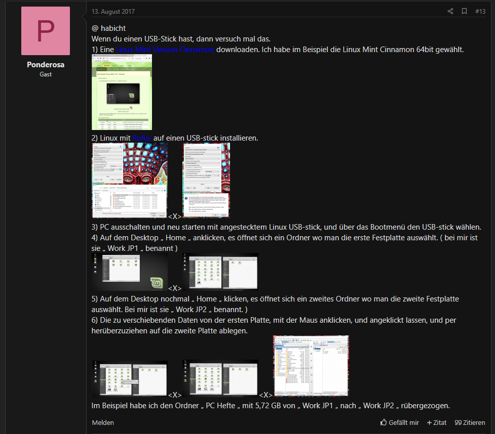

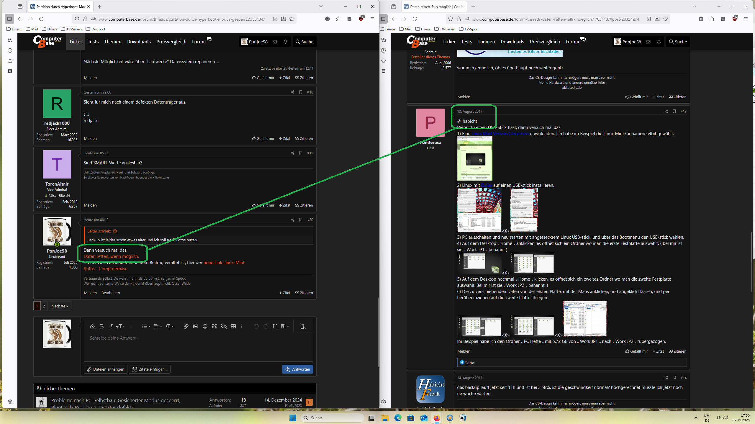

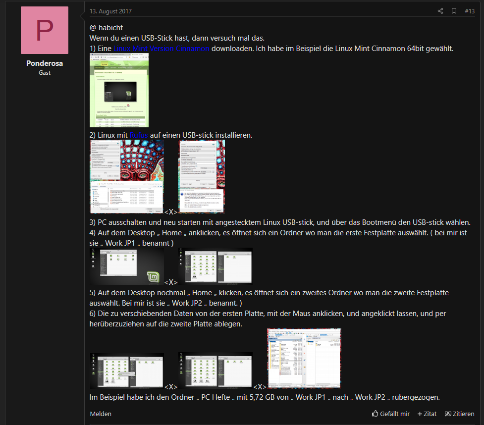

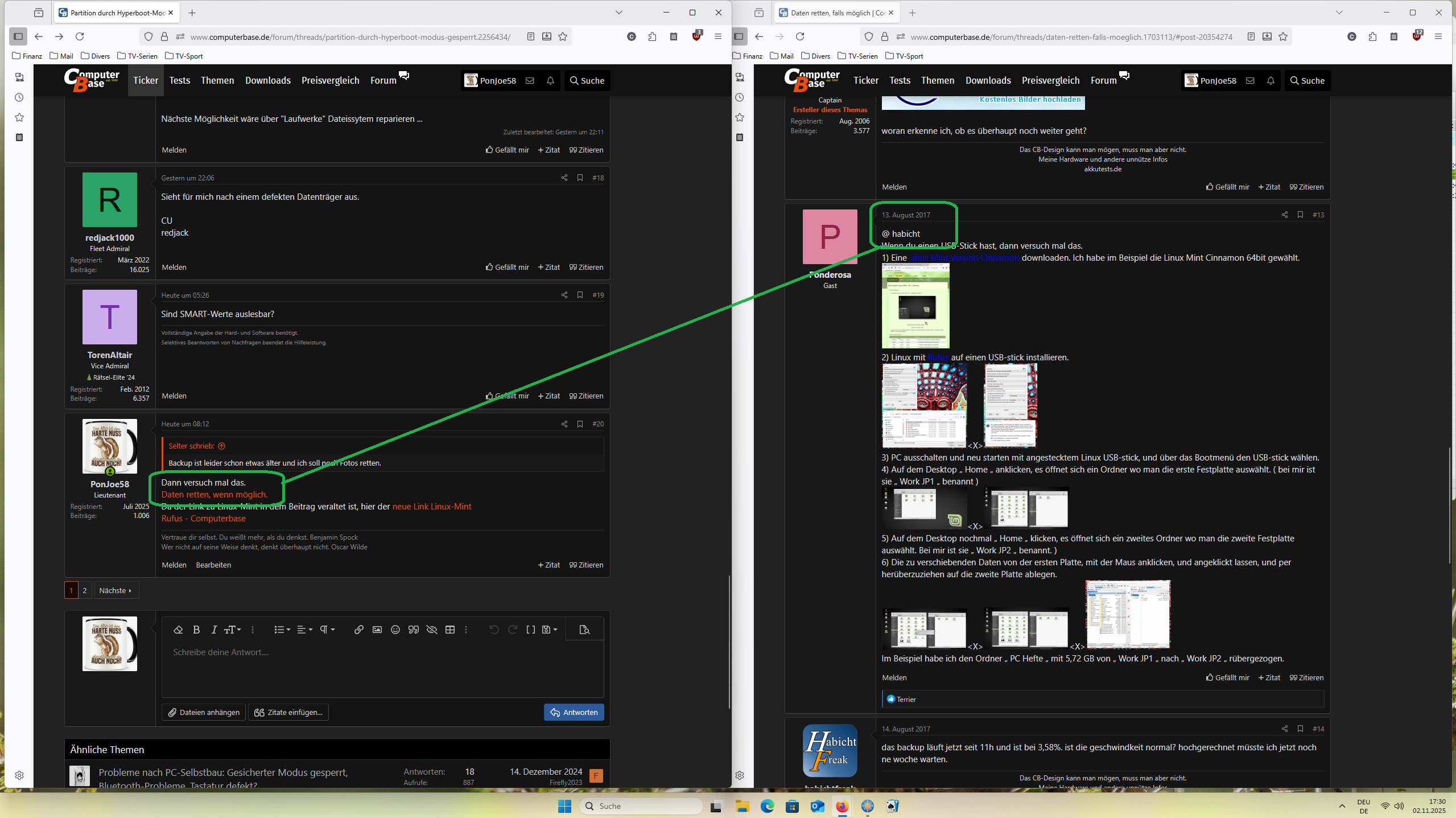

Der Tipp aus #20 hilft nicht?

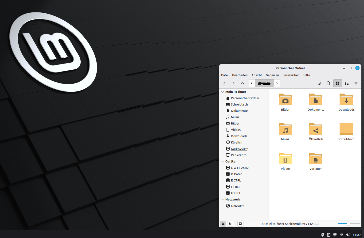

Ich kann hier aus Linux-Mint 7 LMDE einwandfrei auf meine Windows Daten zugreifen.

In #20 wird doch auf testdisk und einfaches kopieren verwiesen - bei mir beides ohne Erfolg.
Nicht korrekt.

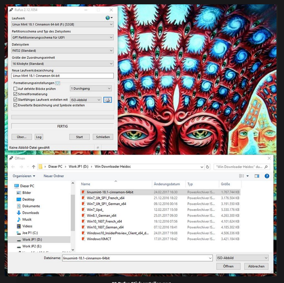

In #20 wird auf einen Tipp aus 2017 verwiesen, in dem man in #20 den roten Link anklickt, dann öffnet sich ein Fenster #13 mit dem ganzen Tipp.
Dazu benötigst du eine Linux Installation auf einem USB-Stick, nicht auf dem PC
die Partition die gesichert werden soll hat ca. 950 GB - die gesamte HD ist 1 TB
Linux Mint habe ich schon am Start - damit habe ich auch Testdisk probiert.
Post #13 aus dem anderen Thread setzt doch aber voraus, dass die HD gemounted werden kann, damit auf die Dateien zugegriffen werden kann. Und beim mounten bricht es schon ab.
