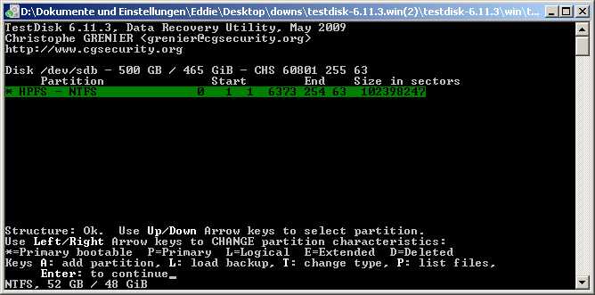

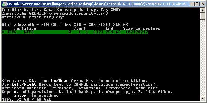

so also ich habe wie beschrieben einen normalen SCAN
und einen DEEPscan gemacht. hier die 2 bilder
(1) Scan
(2) Deep Scan
Also hat jeweils nur 1 Partition gefunden (liegt das daran, dass die momentan als RAW is ?)

Mir fehlt noch ein Screen direkt nach der Analyse (Quick Search steht dann unten als Menüpunkt). Dann würde ich auch gerne einen Screen der Datenträgerverwaltung sehen. Wenn eine Partition RAW ist, sollte sie Testdisk im Deeper Search finden, wenn eine existiert hat. Wenn jedoch bereits viel auf die Disk geschrieben wurde , bzw. überschrieben wurde könnten schon 'Reste' alter Partitionen fehlen.
