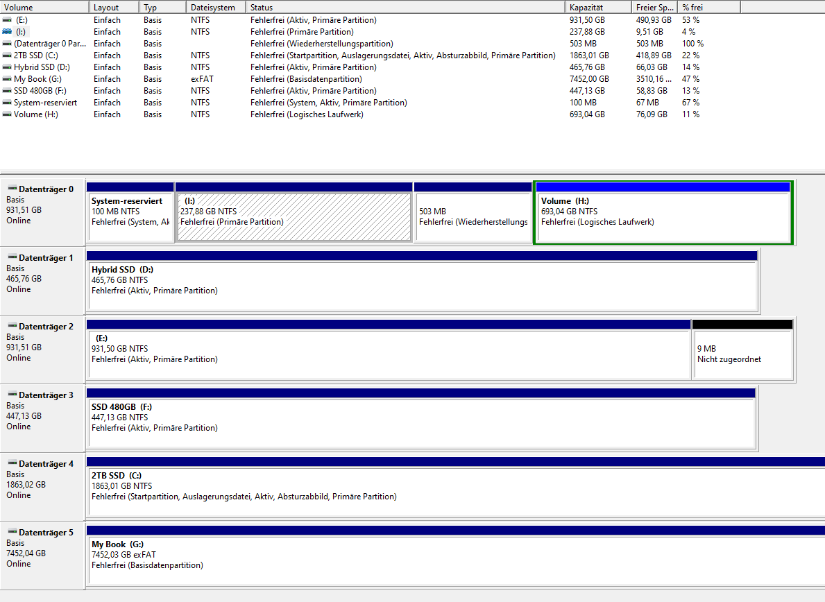

Wie es scheint, kann die 2TB SSD nicht ohne die 1TB SSD mit dem alten System starten. Wenn ich im Bootmenü als Bootprio die 2TB anwähle kommt die gleiche Fehlermeldung wie auch in dem neuen PC(Kein Betriebssystem vorhanden...). Ich habe allerdings keine Ahnung warum das so ist. Ich befürchte, dass wenn ich die 1TB abklemme, ich trotzdem die 2TB nicht startfähig bekomme. Das ging ja auf dem neuen Rechner auch nicht.
Datenträger 4 ist das aktulle Win10, Datenträger 2 ist das alte Win10, welchen ich damals von einer 500GB festplatte geklont habe, daher die blöde Aufteilung.
Die anderen Festplatten bis auf das Book sollen eh nicht mehr in den neuen Rechner da viel zu langsam. E ist ne uralte HDD.
Wie bekomme ich es hin dass die 2TB ohne die anderen bootet?
Da fehlt der Bootmanager..nachträglich installieren geht, ist aber gefrickel (weis auch nicht genau wie das geht)
Wenn ich mir das Wirrwarr da oben ansehe, wäre eine Neuinstallation einfacher, anstatt ewig rumzumurksen.
Nur die SSD einbauen, windows gescheit installieren. dann die anderen HDD´s/SSD´s anklemmen.

Die Lösung ist manchmal auch zu einfach. Das Problem bestand tatsächlich darin, dass ich win10 mit mehreren im PC befindlichen Festplatten installiert habe und mir dadurch den Bootsektor auf ein anders Laufwerk gelegt habe.
Ich habe mir ein Progamm namens "EasyBCD" runter geladen und einfach die 2TB SSD bootfähig gemacht. Jetzt läuft der neue Rechner.
