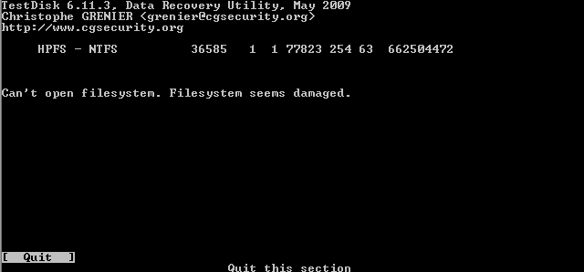

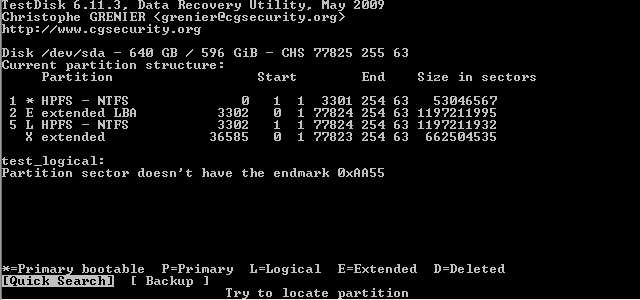

danke für eure hilfe bis hierher. gerade läuft die deep search von testdisk. bei der quicksearch wurden nur meine beiden jetzt ohnehin funktionierenden partitionen angezeigt, also C und D.
(bild zeigt die beiden gefundenen partitionen. das obere ist meine systempartition C, das andere D.)

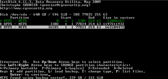

habe nun die deeper search gemacht und dabei wurde wohl die gelöschte partition gefunden. sollte ich die nun mit "write" auf eine andere festplatte schreiben oder sind die daten weg?
Es fehlt der Screen direkt nach Analyse (Quick Search steht dabei unten als Menüpunkt)!
Bei dir ist noch ein fehlendes logisches Laufwerk unnötig in der erweiterten Partition markiert.
Markiere mal am Screen an dem deine Partitionen grün angezeigt werden deine zweite und drücke p ob deine Daten oder eine Fehlermeldung angezeigt wird.
Teile mal mit, ob dort alle Daten drauf sind?

die zweite ist meine partition D, wo auch noch alle daten fehlerfrei drauf sind.
dass die eventuell ebenfalls als gelöscht angezeigt wurde, könnte vielleicht daran liegen, dass PM beide alten gelöscht hat, und dann nur den inhalt einer partition neu erstellt hat, statt beide auf eine zu verbinden. aber ich weiß es nicht, kenne mich da jetzt auch selbst nicht so gut aus.

Ich gehe jetzt von diesen Screen aus;
https://www.computerbase.de/forum/threads/partition-magic-hat-partition-geloescht.632549/
Um deine Partitionstabelle zu korrigieren bestätige dort mit Eingabe.
Gehe auf [Write].
Bestätige dort mit Enter, y und Ok.
Im Fall wenn bei dir ein Bootsektor defekt sein sollte, kann dort noch ein Menü Boot erscheinen.
Bestätige dann aber nur im Fall mit Backup BS.
Beende Testdisk und starte den Computer neu.
Wenn chkdsk bei Systemstart kommen will, beende chkdsk erstmal.
Geht innerhalb von 10 Sekunden durch beliebigen Tastendruck.
Überprüfe das Ergebnis und teile es mit.

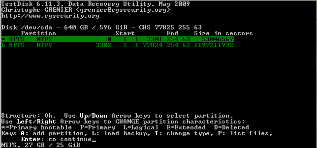

Du mußt immer alle Partitionen komplett in die Partitionstabelle eintragen.
Daher auch die erste.
Ist aber kein Problem.
Bei dir ist ein Fehler in der Partitionstabelle.
Ist das x ganz unten und siehst du hier;
https://www.computerbase.de/forum/attachments/011-png.153778/
Nur das will ich korrigieren.
Daher bin ich nur von deinem zweiten Screen ausgegangen.
Zur Sicherheit, gehe mal auf der mittleren Partition und drücke p ob Daten oder auch Fehlermeldung angezeigt wird und teile es mit.
Viele Grüße
Fiona
habe den vorgang jetzt so ausgeführt, wie du ihn beschrieben hast. es scheint sich aber nichts verändert zu haben. habe mal die testdisk logdatei angehängt.
