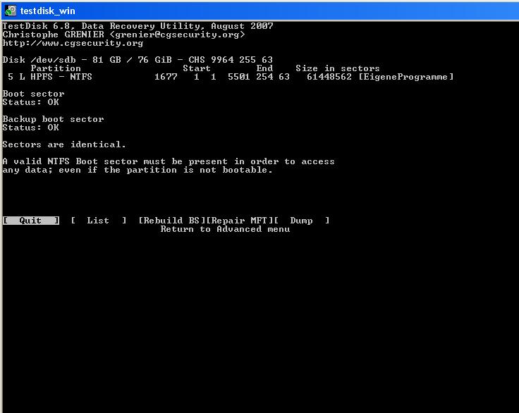

Bei der Partition ist der Bootsektor in Ordnung.
Verdacht geht somit auf das Dateisystem.

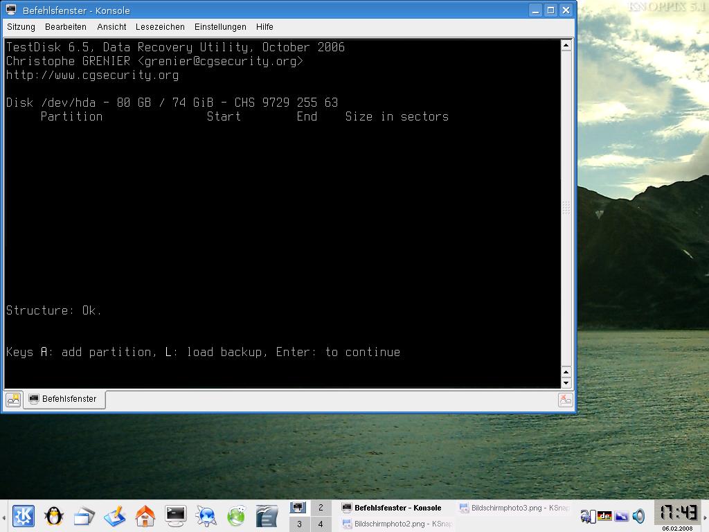

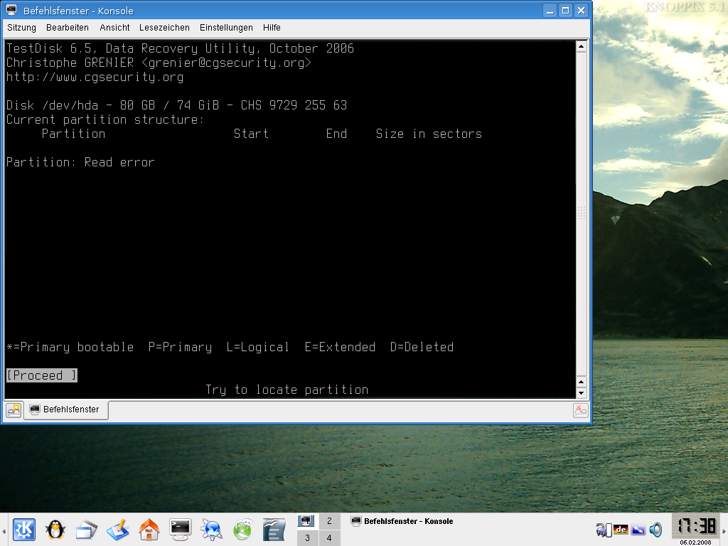

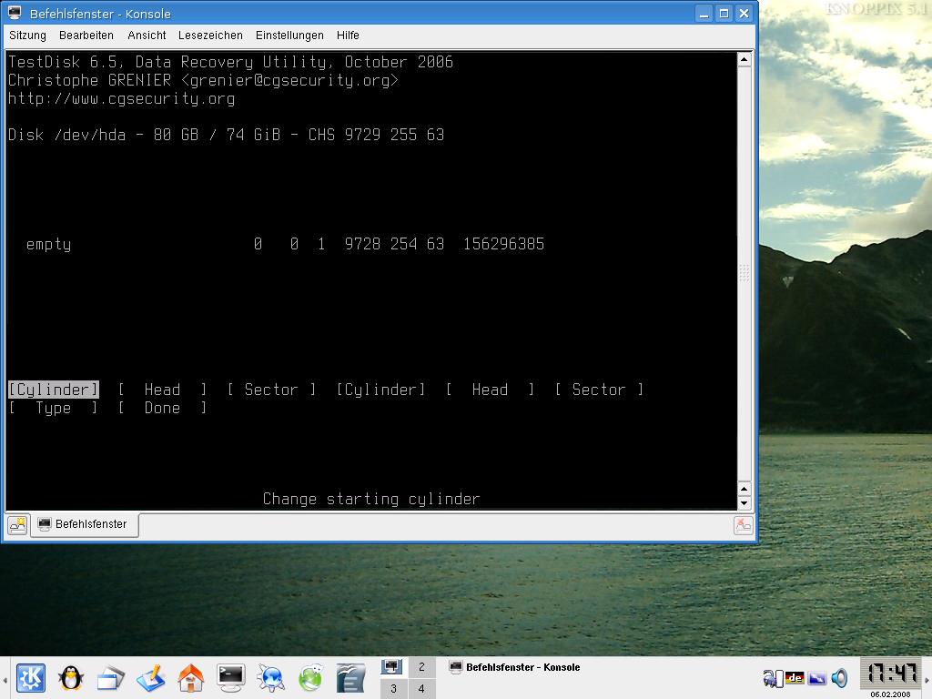

Hallo Fiona,
ich habe ein vergleichbares Problem wie die beiden anderen PM-Geschädigten und wäre dir sehr dankbar, wenn du vielleicht auch mir etwas weiterhelfen könntest. Bis zum kritischen Punkt habe ich deine Anleitungen schon mal befolgen können, weiß jedoch jetzt nicht mehr ohne deine Hilfe weiter.
Wollte mit PM freien Speicherplatz anders verteilen.
Habe 80 GB Festplatte in Notebook, unterteilt in zwei Partitionen C: für XP, D: für Daten und weitere Programme. C: muss wohl eine primäre Partition sein, D: vermutlich eine logische, auch wenn es lange her ist, dass ich die Unterteilung gemacht habe -( würde eine weitere primäre Partition neben C: Sinn ergeben?)
Speicherverteilungsvorgang wurde von PM abgebrochen.
BIOS erkennt Festplatte an sich noch, meldet aber "capable but command failed" und dann "primary master hard disk error"
Bootvorgang unmöglich, deshalb knoppix besorgt.
Knoppix kann die Platte nicht einbinden.
Testdisk findet keine Partitionen, erkennt nur die Platte insgesamt.
Suchergebnisse von "search" und "deeper search" siehe Screenshots
welche daten muss ich bei der manuellen eingabe machen?

Du hast wahrscheinlich einen Lesefehler in der Partitionstabelle.
Bestätige mal in Testdisk durch, bis du unten das Menü Search! (tiefere Suche) siehst.
Lasse die mal laufen.
Dabei wird nach Partitionen anhand ds Backups vom Bootsektor gesucht.
Da der an einer Stelle liegt könnte der gefunden werden.
Teile es mal mit.
