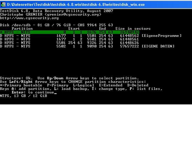

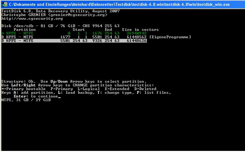

Hallo Fiona,
nachdem mir ein "Experte" für einen erfolglosen Versuch € 60,- abgeknöpft hat, habe ich es nochmal selbst mit Testdisk versucht- war ja nun schon egal.....
Neue Platte mit XP dann Testdisk win aufgespielt, defekte Platte als Slave gejumpert, kleine Änderungen im BIOS und gestartet. Und siehe da, nach 6 stündigem "deeper search" war alles wieder da. Ich habe dann schnell alle Daten ersteinmal kopiert.
Nun möchte ich versuchen, die verlorenen Partitionen wiederherzustellen. Leider bin ich wohl nicht der Spezi, Deine an sich verständlichen Anweisungen zu verstehen und bitte Dich daher um Hilfe, auch um den "Experten bis auf die Knochen zu blamieren" .....
Zur Info: In Pos. 1 des Screenshots befindet sich das Betriebssystem (ehemals C:\)
Pos. 2 beinhaltet die unangetastete Partition für meine aufgespielten Programme
Pos 3 und 4 werden als damaged angezeigt, sind aber leer, bzw. ich vermisse weder Daten noch Programme.
Bei Pos. 5 ist das schon schwieriger, das war die Partiton für meine Datenablage (die ich zugunsten der C:\ mit PM verkleinern wollte und den Ärger verursacht hat). Der Scan bleibt immer bei 64 % hängen und es dauert dann Stunden, bis das Programm sich durchgekämpft hat. Ich schalte daher den PC mit der defekten Platte nicht aus, bis ich weiß, was zu tun ist. Denn wenn ich den gezeigten Screen verlasse, beginnt die Analyse von vorn. Kann man das vermeiden?
Hinweis : Im Explorer wird die Platte zwar erkannt, jedoch beim anklicken erschein : "Nicht formatiert, wollen Sie formatieren ?" (natürlich nicht!)
Es steht eine Kerze für Dich in meinem Büro...
Meini
Markiere mal der Reihe nach von oben gerechnet deine erste, zweite und die letzte Partition, bei deren der Name angezeigt wird.
Drücke p ob deine Daten oder eine Fehlermeldung angezeigt wird.
Zurück kommst du mit q für Quit drücken.
Bei einer Fehlermeldung teile es mit.
Wenn du überall deine Daten gesehen hast, setze die Partitionen für eine Wiederherstellung.
Die erste passt und du brauchst da nichts machen.
Markiere dann die zweite und setze die mit dem Links oder Rechtspfeil auf der Tastatur auf L für logisches Laufwerk.
Markiere die letzte Partition und setze die auch auf L.
Lasse die anderen in Ruhe und mache nichts weiter.

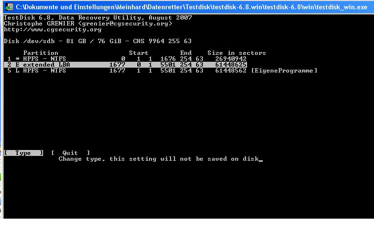

Da ich zwei Platten am Start habe (die defekte als Slave, eine neue als Master mit XP) Frage:
muß ich vor Neustart die neue Platte abklemmen und nur mit der alten versuchen zu starten ?
Das ist eigentlich egal?
Auf jeder Festplatte darf nur eine Partition aktiv sein.
Der Computer startet von der Festplatte, die im Bios als Bootplatte eingestellt ist.
Um zu testen, ob dein Computer gleich startet, wäre es vielleicht besser deine reparierte Festplatte gleich als Bootplatte zu nehmen, um zu sehen, ob es klappt.
Viele Grüße
Fiona

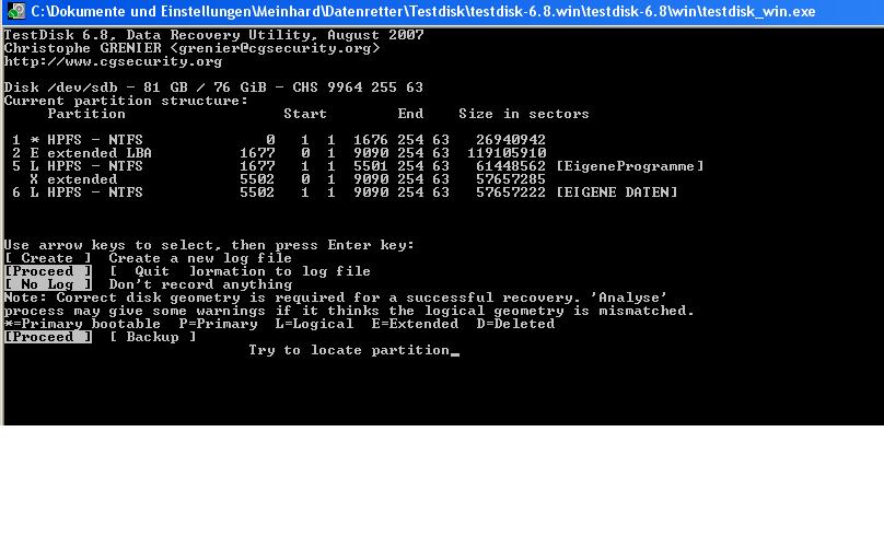

Booten mit der reparierten Platte geht (noch)nicht. Habe es nach Abklemmen der neuen versucht und auch die alte Platte auf Master gejumpert.
Dann habe ich die neue Platte wieder angeschlossen und die Teilreparierte (als Slave) im Explorer gefunden. Hier steht die Partition jetzt als G: Eigene Dateien. Die anderen Beiden sind zwar als E: und F: gelistet werden aber beim Anklicken als unformatiert dargestellt
Wie gesagt, beim reinschauen mit p sind jeweils alle Daten da.
Dein erstes Bild ist ein wenig verwirrend aber wichtig!
Mache mal folgendes wegen Überprüfung des Bootsektors!
Auch bin ich davon ausgegangen, das du überall deine Daten gesehen hattest.
Mache jetzt folgendes;
Bestätige jetzt in Testdisk durch, bis du das Menü Analyse siehst.
Ghe aber nicht auf Analyse sondern auf das Mneü Advanced.
Wähle dort deine mittlere Partition aus und bestätige bei Boot.
Setze mir einen Screen.
Viele Grüße
Fiona
Sorry, aber die Mittlere Partition(2) läßt kein "BOOT" zu, nur der erste und letzte (1+5)
