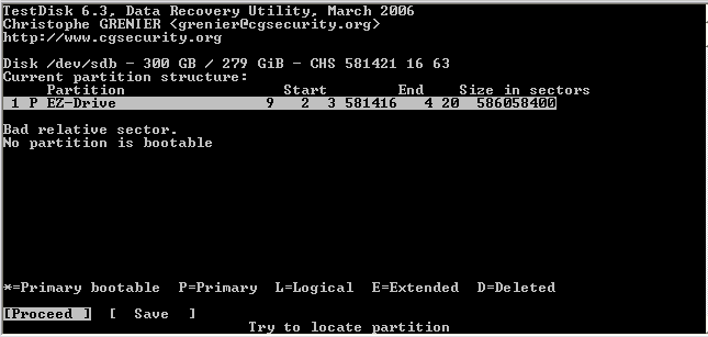

Hier mal was ich bisher mit TestDisk erreiche:
Die Platte wird auf der ersten Seite korrekt angezeigt (Disk /dev/sdb - 300 GB / 279 GiB)
mit [Proceed] wähle ich diese aus.
Ich wähle dann [Intel] als Typ aus.
Angezeigt wird mir dann:
Disk /dev/sdb - 300 GB / 279 GiB - CHS 581421 16 63
Der vordere Teil erscheint richtig, den hinteren ab CHS kann ich mangels technischer Daten nicht kontrollieren.
Nun gehe ich auf [Analyse] und es wird mir eine Partition angezeigt.
1 P EZ-Drive 9 2 3 581416 4 20 586058400
Bad relative sector.
No partition is bootable
EZ-Drive finde ich schon verwirrend.
Ich habe meines Wissens nach nie irgendwelche Treiber/sonstiges für eine Festplatte installiert.
Die Platte wurde gekauft (Bulk), eingebaut, formatiert und benutzt.
Zur Auswahl stehen mir nun ohnehin nur [Proceed] und [Save]
Ich gehe auf [Proceed] und er beginnt mit
Analyse cylinder...
Das Ergebnis ist im link hier (Bild1) zu sehen:
https://www.computerbase.de/forum/attachments/analyse1-gif.48783/
Ausser [Quit] habe ich erstmal nicht viele möglichkeiten.

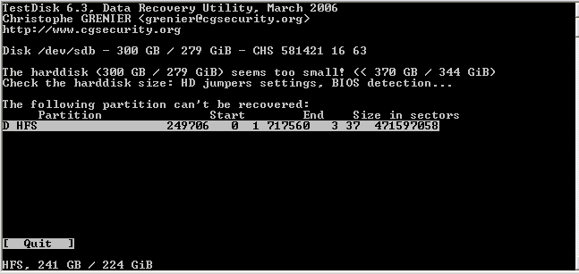

Der das nächste Bild (Bild2) ist dieses:
https://www.computerbase.de/forum/attachments/analyse2-gif.48784/
Gehe ich hier auf continue bekomme ich ein Bild in dem mir angesagt wird
No partition found or selected for recovery
Hier kann ich nun [Quit] oder [Search!] auswählen.
Nehme ich Search analysiert er mal wieder die cylinder.
Ergebnis folgt.
Vielleicht kann ja schon jemand etwas damit anfangen.

EZ Drive wurde früher mal eingesetzt um Speicherbarrieren vom Bios zu überwinden.
Ist heutzutage wenn es angezigt wird zumeist ein Fehler in der Partitionstabelle und wurde nicht installiert.
Bei dir wurde in Testdisk nur eine verkehrte HFS-Partition (macintoshspezifisch) anhand von magic values gefunden.
Ist nur da Testdisk viele Partitionstypen unterstützt und kann daher ignoriert werden.
Warum keine Partition gefunden wurde kann daran liegen das bei dir im MBR nur die Standard-Geometrie der Festplatte mit 16 Heads vorliegt.
Der Kontroller vom Motherboard übersetzt das normal mit 255 Heads pro Cylinder (normal Standard).
Sicherlich können auch Partitionierungstools wie Partition Magic oder Linux auch sowas verursachen.
Mache daher mal eine Diagnose mit Testdisk und passe die Geometrie zuerst auf Standard bei Heads mit 255 an.
Vielleicht werden die Partitionen dann gefunden.

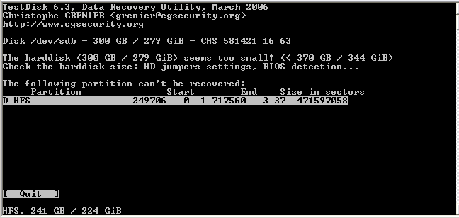

Fiona schrieb:
Wenn die Partition dann bereits vorhanden ist warte noch mit der tieferen Suche.
Ansonsten geht es so weiter
Bestätige weiter bis du zum Menü kommst wo unten steht [Quit] [Search] [Write] und gehe mit dem Pfeil auf [Search] (tiefere Suche) und lasse es laufen.
Setze mir einen Screenshot.
Screenshot hängt hier dran.
https://www.computerbase.de/forum/attachments/analyse3-gif.48802/
[Write] hat er mir nicht angeboten.
Ich nehme an weil er keine Partition gefunden hatte.
Vielleicht mal mit einer anderen Head Einstellung versuchen?

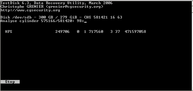

Hier bei der Standardeinstellung (16 Head):
https://www.computerbase.de/forum/attachments/16banalyse-gif.48806/
Danach wird es wohl so aussehen
Deep [Search!] bei 16 Head Screen folgt noch.
Dauert ja jetzt erstmal 2 - 3 Stunden :lol:

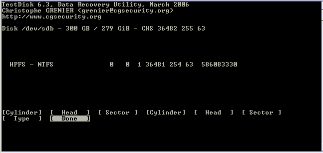

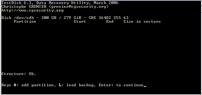

Da die Partition anscheinend so mit den zwei Geometrien bei 255 und 16 Heads so nicht gefunden wurde, kannst du auch mal versuchen die manuell einzugeben.
Ich fange mal mit einer Parttition an die Standard über die gesamte Festplatte geht.
Zuerst kommt eine primäre Partition.
Mache es das erste mal mit Heads 255 da es fast immer Standard ist.
Starte Testdisk und wähle deine Festplatte und bestätige mit Enter.
Bestätige auch bei Partition Table Typ Intel mit Enter.
Gehe jetzt auf das Menü Geometry.
Gehe dort auf Heads.
Gib dort 255 ein und bestätige mit Enter.
Lasse SectorSize und den Rest in Ruhe.
Bestätige dann mit OK zum verlassen von Geometry.
Du darfst dann Testdisk nicht beenden da du dann die Einstellungen verlierst.
Bestätige bei Analyse mit Enter.
Bestätige bei Proceed auch mit Enter.
Drücke die Taste a für die manuelle Eingabe der Partition.
Gebe an dem Menü der Reihe nach folgendes ein;
[ Cylinders ] [ Heads ] [ Sectors ] [ Cylinders ] [ Heads ] [ Sectors ] [ Type ] [ Done ]
........0................1.............1...............36481.........254...........63...........07......[Enter]
Der Wert bei Type 07 ist für NTFS.
Setze die Partition wenn du von der nicht bootest wenn nötig von * (Stern) für primär aktiv bootfähig, mit dem Links oder Rechtspfeil auf der Tastattur auf P für nur primär.
Bestätige dann mit Enter.
Hier muß deine Partition angezeigt werden.
Gehe auf Write bestätige mit Enter, y und Ok.
Jetzt wird die Partition in die Partitionstabelle eintragen.
Bestätige in Testdisk mit Quit.
Geht dann folgendermaßen mit dem Versuch einen neuen Bootsektor zu schreiben weiter;
Bis dahin ok, allerdings habe ich wenn ich dann auf [Done] gehe keine Partition.
Also er legt keine an.
Dementsprechend kann ich danach auch keine Partition auf Primär oder auf Bootfähig setzen.
Hier mal 3 Screens davon:
Vor dem Anlegen:
https://www.computerbase.de/forum/attachments/255vordemanlegen-gif.48856/
Nach dem Anlegen:
https://www.computerbase.de/forum/attachments/255nachdemanlegen-gif.48857/
Da ich dann nichts habe bietet er mir einen deep [Search!] an:
https://www.computerbase.de/forum/attachments/255deep-gif.48858/

Sieht so aus als ob du einen Fehler bei der Eingabe gemacht hast.
Muß heißen;
0 1 1 36481 254 63
Du hattest wahrscheinlich verkehrt eingegeben;
0 0 1 36481 254 63
Siehe dein Bild.
Versuche es mal zu korrigieren.
