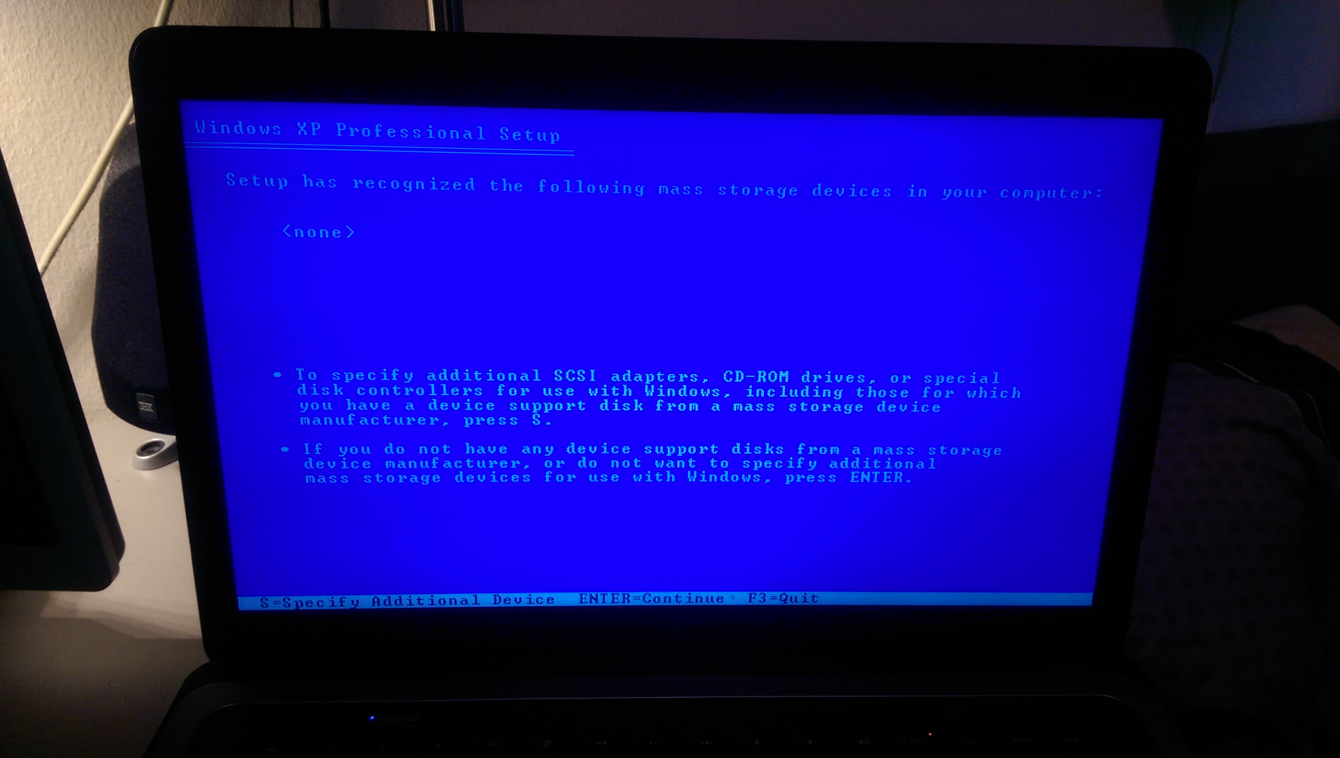

wollte an meinem alten Lapi Win XP rauf schmeisen.
Habe einen USB bootfähig gemacht und wenn ich aber die installation starten will,
kann ich meinen HDD nicht auswählen, als ob er fehlt und die installation kann nicht weitergehen.
Wäre dankbar, würde mir einer weiterhelfen.

Aber um dir etwas zu helfen: Fehlt hier ggf. ein SATA/AHCI Treiber für das LAufwerk? ^^

Gib uns mal Infos zum Notebook, ich sage immerncoh: Fehlt da ggf. ein AHCI Treiber?!
hier ist dalt nur dann der USB aufgelistet worauf sich die Installationsdatei ist...
@ecerR nein da war win7 bzw. win10 ... der ist so langsam, da dachte ich ich probiere mal xp aus
@PUNK2018 das ist ein Laptop von HP -> HP 635 / wo schaue ich nach ob der AHCI treiber fehlt
@ puri ich kann das im BIOS nicht umstellen, da steht nichts zu verfügung, hatte ich mir dasselbe überlegt.
wie mache ich das mit dem treiber ?
Du ziehst dir das Programm Nlite, ziehst dir von der HP Seite den AHCI Treiber, integrierst den in Windows XP(mit NLite, ist ziemlich selbsterklärend), erstellst damit ein ISO und dann ein neues Installationsmedium und siehst dann die Festplatte...

Erst mal schauen, ob HP überhaupt einen Treiber für XP anbietet - sonst geht es eh nicht - das Gerät wird ja mit Win 7 ausgeliefert. Bei dem Prozessor läuft aber XP auch nicht geschmeidig - langsam wird das Notebook immer sein..

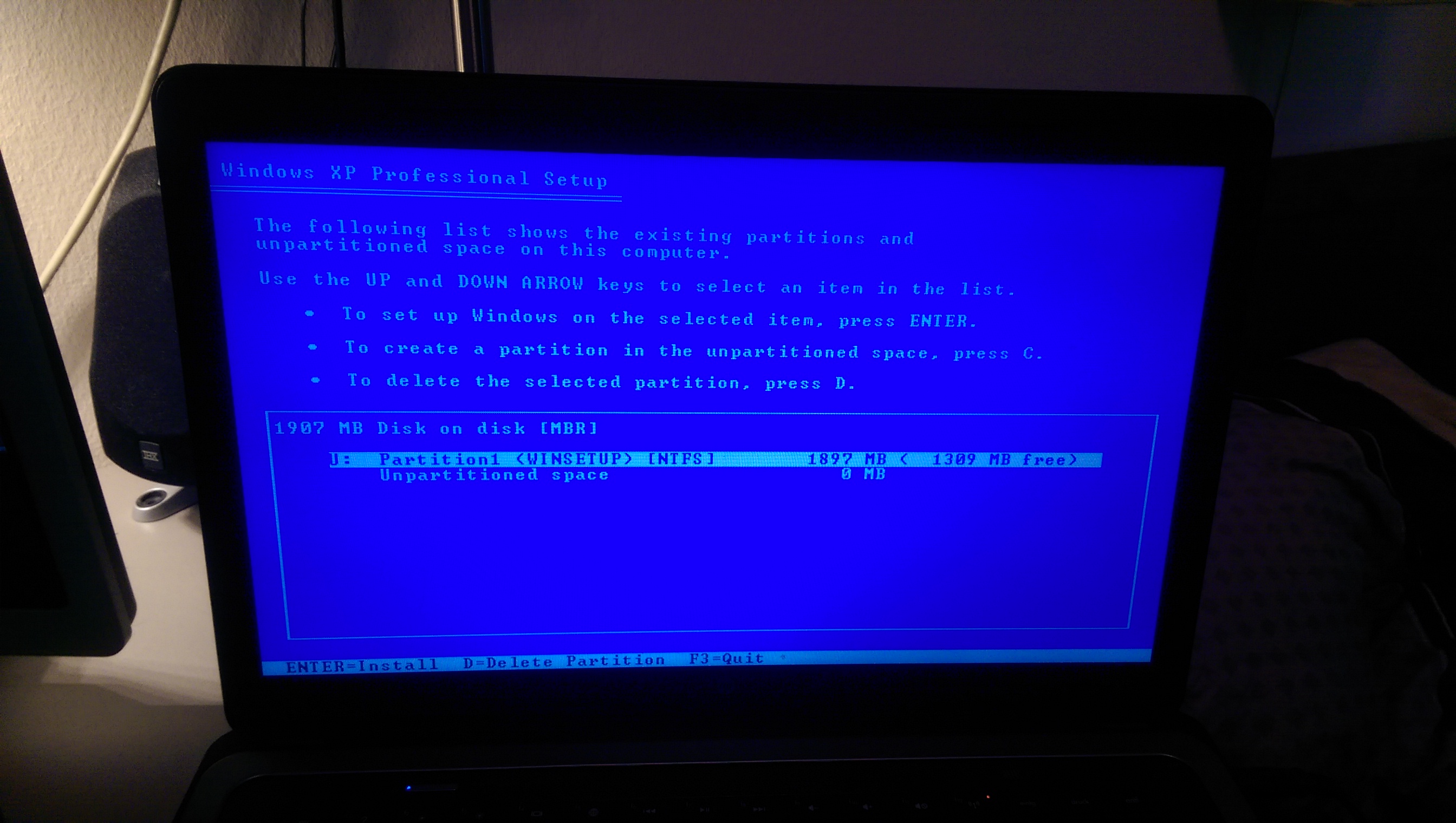

@PUNK2018 auch das reicht nicht. Um XP von USB aus zu installieren.
Das ist weit komplizierter. Bei XP vom Stick bekommt der Stick beim Anfang der Installation den Laufwerksbuchstaben c:
Will man XP von einem Stick installieren, muss man mehr anstellen. Google hilft da zigweise weiter.

Naja den Treiber für die Festplatte hat er ja jetzt, der rest tangiert mich ja wenig, wurde ja oft genug gesagt das es ne dumme idee ist :D
Edit: ja das ist der richtige Treiber, jetzt erstellst du ein neues Installationsmedium und schaust wie weit du kommst
Jetzt mit 7Zip auspacken und mit NLite integrieren (siehe mein Link oben) oder auf eine Diskette auspacken - Notwendig scheinen da nur die Dateien unter RAID7xx zu sein.
