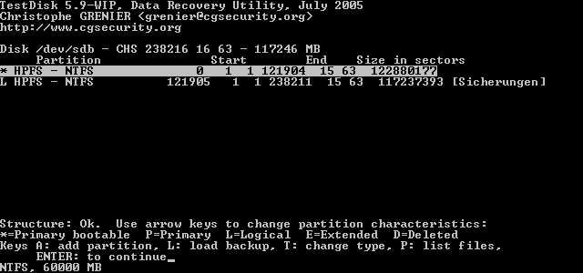

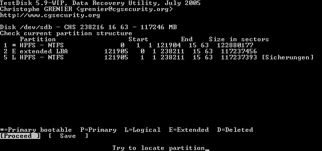

Hi,
nach der Installation des Service Packs kann ich leider immer noch nicht auf meine Daten zugreifen.
TestDisk Analyse:
Nach Save:
Zweimal (oder 2?) bestätigt, dann kam dieses hier, wo ich auf Search bin:
Resultat ist dieses:
Noch zweimal bestätigt, dann kam ich zu diesem (falls du das meintest):
Bin da auch auf Search, aber dann war's wieder wie gestern: Er braucht eeewig... Für alle Sektoren bestimmt nen Tag oder so:
Deine Festplatte wird jetzt voll erkannt. :)
Die erste Partition wurde anhand des Backup Bootsektors gefunden.
Auch deine zweite wurde bereits erkannt.
Heißt Lokaler Datenträger.
Teile mir mal mit, ob die vorher auch schon so hieß.
Ansonsten lasse Search durchlaufen und setze mir mal zur Überprüfung einen Screenshot (letzten).
Markiere dabei dein logisches Laufwerk.
Dann sehe ich ob dort der Bootsektor (Partitionssektor) in Ordnung ist:
Ansonsten werden die dann zur Wiederherstellung markiert.
Info folgt.
Viele Grüße
Fiona

Sorry, aber das verstehe ich nicht...?! Welche zweite? E:? Die war nie weg...
Die erste primäre wird nur nach Search gedunden.
Die zweite der Lokale Datenträger und logische Laufwerk ist auch da (meine nur das die angezeigt wird).
Ich habe mal etwas rumgerechnet (für 10 Sektoren braucht er ca. 40 sec) und bin auf 21 Stunden gekommen, die das bräuchte!
Große Festplatten brauchen eine Weile.
Dauert bei dir schon ein wenig zu lang.
Kann ich so nicht beurteilen.
Lasse es laufen.
Sicherlich kann man eine Partition auch manuell eingeben.
Ist aber noch komplizierter.
Damit der Computer nicht abschaltet kann man auch Energiemodus usw. deaktivieren.
Wichtig im Moment ist der Screen nach Search.
Deine primäre Partition wird ja nicht nach Analyse gefunden.
Daher wird Search benötigt.
Wenn Search fertig ist setze mir den Screenshot.
Lasse den Screen stehen.
Dann gebe ich dir Info was du setzen mußt.
Sind dann regulär nur wenige Tastendrücke.
Viele Grüße
Fiona

Daher schreibe ich dir für den Fall schon mal eine Anleitung.
Überprüfe nach Search deine erste primäre Partition.
Setze die wenn nötig mit dem Links und Rechtspfeil auf * (Stern für primär aktiv und bootfähig).
Wenn du von der nicht bootest, reicht es wenn du die nur auf P (für primär) setzt.
Achte darauf das dein logisches Laufwerk auf L für logisches Laufwerk steht.
Wenn nicht kannst du es auch mit dem Links und Rechtspfeil auf L setzen.
Bestätige dann mit Enter.
Jetzt kommst du zum nächsten Screen.
Gehe dort mit dem Pfeil auf [Write].
Bestätige dort mit Enter und y.
Jetzt sollte für deine primäre Partition Boot erscheinen.
Gehe dort wichtig auf [Backup BS] und bestätige auch mit Enter und y.
Beende dann Testdisk jeweils mit Quit.
Starte Windows neu und überprüfe das Ergebnis.
Bedenke das nach einem EnableBigLBA-Problem auch das Dateisystem beschädigt sein kann.

so - jetzt hat es mich auch erwischt...
komischerweise auch genau die partition, die mir am wichtigsten ist. eigentlich wollte ich ja vor meinem umzug in zwei wochen sicherheitshalber die ganze kiste sichern, aber das hat sie wohl gemerkt und hat dann eben mal schnell diese partition abgeschossen. ;) :(
tja - also ich bekomme auch diesen netten 0 bytes screen und die platte is angeblich auch RAW.
zur genaueren beschreibung: die platte is die primary slave, baugleich mit der startplatte, eine Maxtor 6Y120P0 - also 120 gb...
dort sollten eigentlich zwei partitionen zu finden sein: I: (die beschädigte) und J:.
komischerweise führt winxp bei jedem start seit neuesten einen check der J: durch, obwohl ich diesen nie anstoße. I: wird vollkommen ignoriert.
hier schon mal die screens vom testdisk, wie du sie auch schon von super7kili gewollt hast... (siehe anhang).
partitionsnamen sind mir bekannt - bei der J: war es auch vorher "sicherungen" - die geht ja aber auch komischerweise...
lasse gerade das tiefenscannen laufen und mach dann auch wieder einen screenshot davon - kann ja ne weile dauern bei 120 gig. :(
@ KevinLomax
Bei dir wurde der Bootsektor (Partitionssektor) erkannt.
Wenn eine Partition RAW oder unformatiert erscheint gibt es zumeist 2 Ursachen.
Einmal der Partitionsektor (Bootsektor) und einmal das Dateisystem.
Bei dir zeigt Testdisk auf dem 2 Screen unten in der letzten Zeile die Infos an, das der in Ordnung und gültig ist.
NTFS; 60000 MB
Ist alles für die erste (obere) Partition.
Setze mir aber mal den Screen nach Search.
Dort werden Bootsektorinfos nochmal genauer gelistet.
Ansonsten starte mal Testdisk, gehe mit dem Pfeil nach rechts auf das Menü [Advanced].
Lasse die betroffene Partition markiert und bestätige bei [Boot].
Wenn dort unten steht "sectors are identical" kann Testdisk bei dir leider nicht helfen.
Dann deutet es regulär auf einen Fehler im Dateisystem hin.
Empfehlung in diesem Fall ist Datenrettungssoftware.
Restorer2000 ist relativ kostengünstig (49,99 $ ca. 38 €) und hat eigentlich gute Ergebnisse.
Auch die neue Version Scavenger 3 hatte hier schon gute Ergebnisse.
Ist aber nur für NTFS.
Bitte bedenke wenn du im Fall zum reparieren des Dateisystems Festplattenutilities wie chkdsk Laufwerk /r ausführen möchtest, das es keine Datenrettungstools sind.
Gegenprüfen würde zum testen bestehen mit chkdsk /p von der Wiederherstellungskonsole.
Ist nur von der Wiederherstellungskonsole ausführbar und nimmt keine Änderungen vor.
Infos hier;
http://www.microsoft.com/resources/documentation/windows/xp/all/proddocs/en-us/bootcons_chkdsk.mspx
Bei einer Raw-Partition ist nur der Laufwerksbuchstabe vorhanden.
Es fehlt das Dateisystem.
Daher kann chkdsk auch manchmal Probleme bei der Ausführung machen.
Teile es mal mit.
Viele Grüße
Fiona
