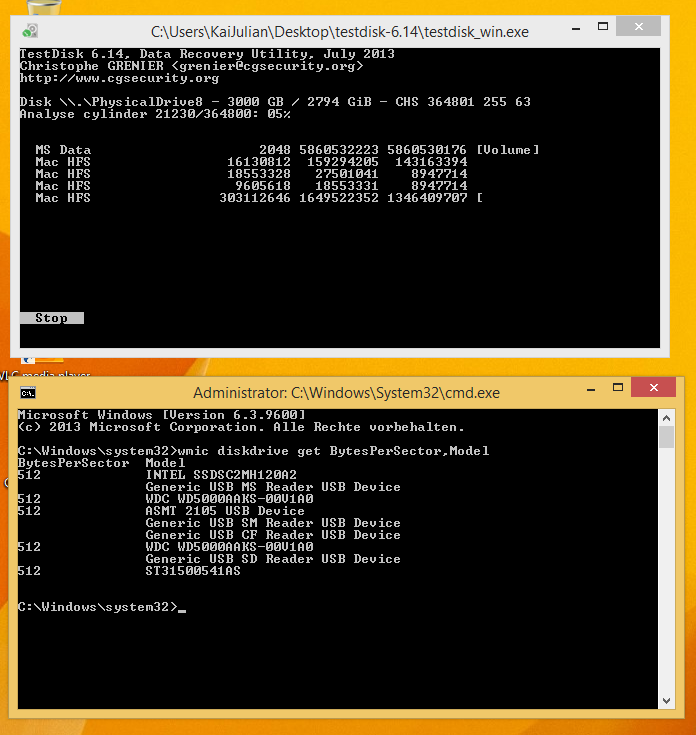

Starte mal eine cmd.exe und führe folgenden Befehl genau so aus:
wmic diskdrive get BytesPerSector,Model
Bei mir kommt raus:
BytesPerSector Model
512 M4-CT512M4SSD2
512 ST1000LM024 HN-M101MBB
4096 ST3000DM 001-1CH166 USB Device
Meine 3TB Seagate ist auch in einem USB Gehäuse und das emuliert 4k Sektoren, was gemacht wird damit die Platte weiterhin MBR partitioniert und die ganze Kapazität mit einer Partition genutzt werden kann. XP unterstützt ja normalerweise kein GPT! Lieder scheinen auch einige Rettungsprogramme damit nicht klarzukommen, wenn diese 4k Emulation aktiv ist. Intern einbauen kannst Du die Platte dann auch nicht, da kommst Du auch nicht an die Daten ran, weil dann die Emulation wegfällt!
Hi, danke für deine Hilfe!
Bei mir sind alle Sektoren 512Bytes groß, so wie ich das der Ausgabe entnehmen kann.
Anbei noch mal ein Screeshot vom derzeitigen Stand der Dinge.
Die Partition "Volumen" ist leider nicht die richtige. :(

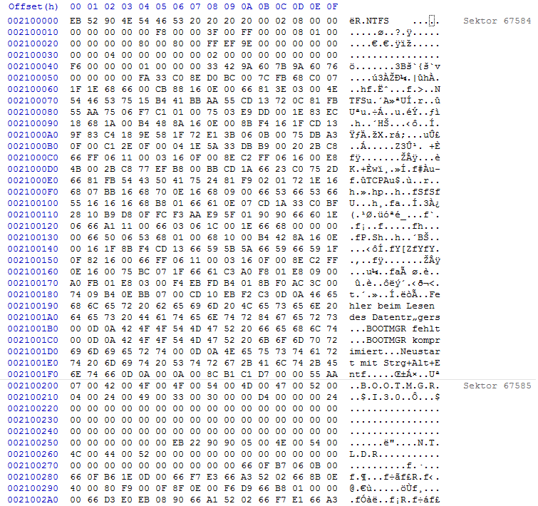

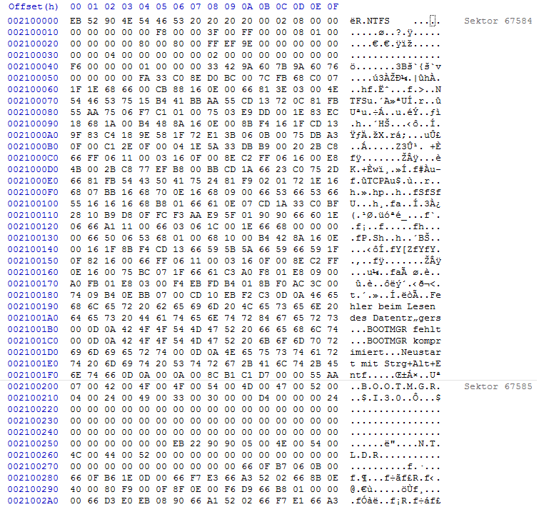

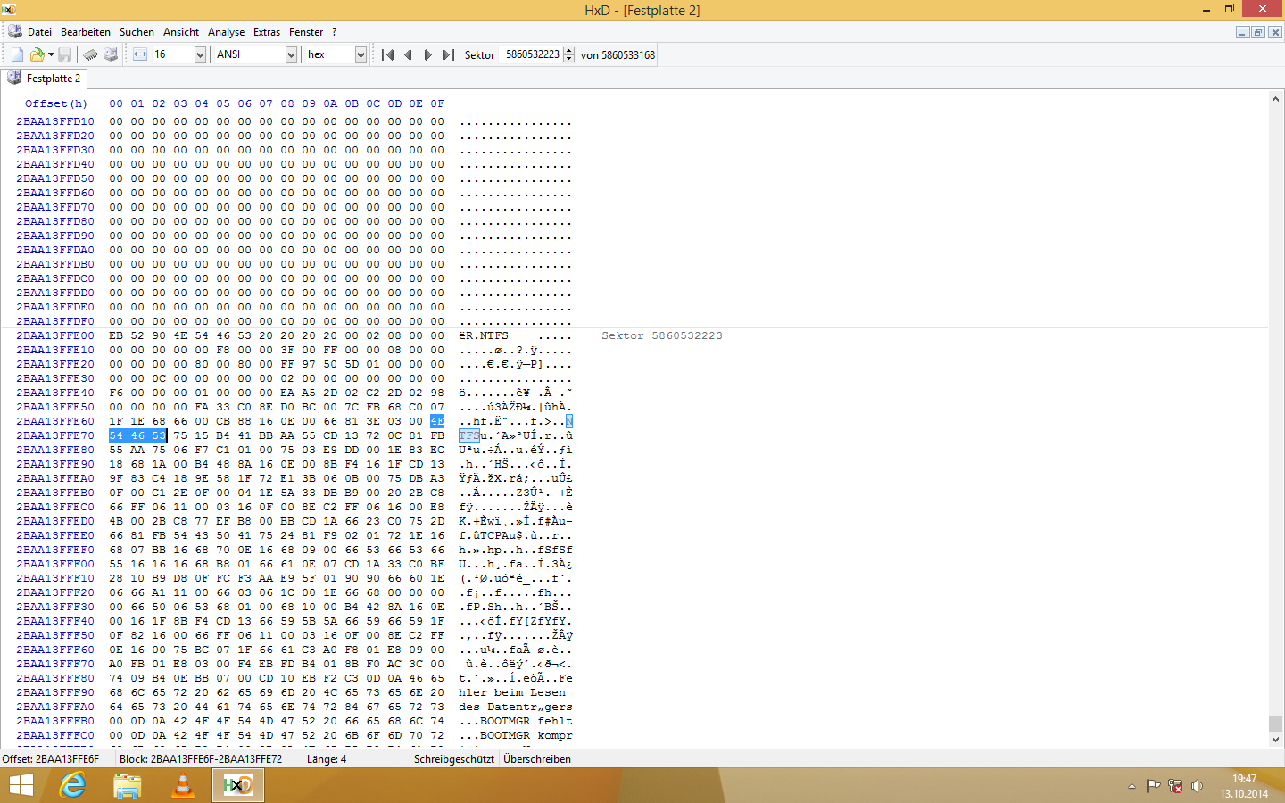

Ich hab das ganze auch mal in einer VM getesetet: TestDisk versagt hier tatsächlich, da der Backup-Bootsektor als normaler Bootsektor erkannt wird und somit die Partition über das Ende der HDD hinaus wiederhergestellt werden würde. Versuch mal folgendes: öffne mit HxD die betroffene Festplatte (ohne Schreibschutz), gehe zum letzten Sektor und such Rückwärts nach "NTFS" - es sollte relativ schnell ein Sektor gefunden werden, der mit "EB 52 90 4E 54 46 53" beginnt. Kopier den Inhalt des kompletten Sektors in die Zwischenablage und geh zum ersten Sektor und such Vorwärts nach "BOOTMGR" mit aktivierter Option "Unicodezeichen": der gefundene Sektor sollte in der zweiten Zeile "$.I.3.0" enthalten und der Sektor unmittelbar vor diesem Sektor sollte leer sein. Hier fügst du den Inhalt der Zwischenablage ein und speicherst die Änderung ab - das Ergebnis sollte dann ähnlich zum Screenshot aussehen:
Anschließend Windows neu starten und erneut eine Analyse mit TestDisk durchführen.

Ne, das passt schon: NTFS verwendet immer zwei Bootsektoren, egal ob von der Platte gebootet wird oder nicht. So wie es aussieht, löscht die Windows Datenträgerverwaltung beim Anlegen einer Partition den ersten Sektor der Partition (erster NTFS Bootsektor): TestDisk scheint jedoch bei GPT ein Problem zu haben, denn obwohl in meinem Test der zweiter Bootsektor ganz am Ende der Partition gefunden wurde, konnte die Partition in TestDisk nicht wiederhergestellt werden. Meine Anleitung kopiert daher den Backup-Bootsektor vom Ende der Partition an die richtige Stelle am Anfang der Partition, wodurch TestDisk die Partition wieder finden kann.

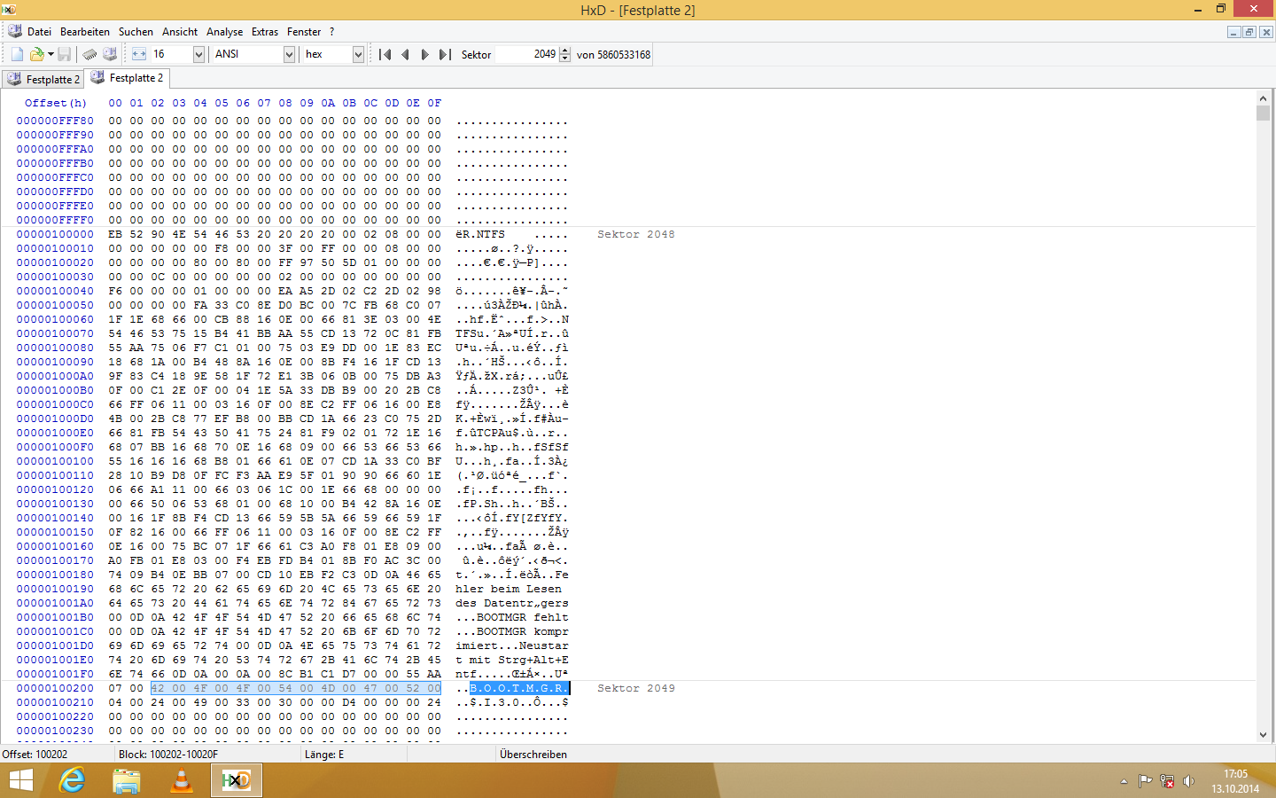

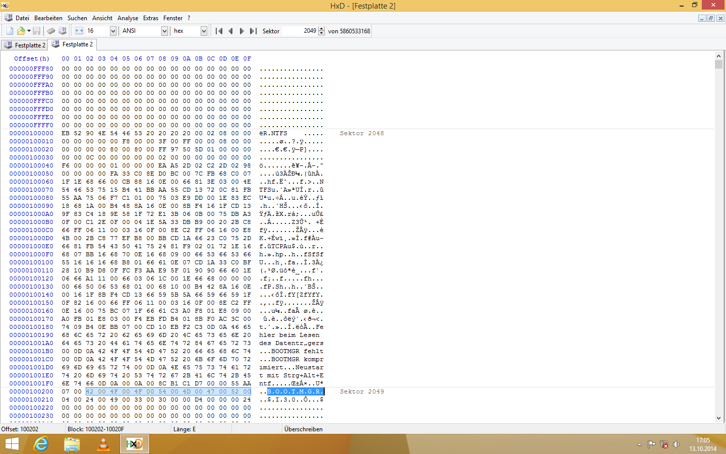

Hallo, die beiden Sektoren konnte ich tatsächlich in HxD finden.
Der Sektor, der vor dem Sektor mit "BOOTMRG" steht ist bei mir aber beschrieben.
Soll ich diesen dann trotzdem mit dem kopierten Sektor am Ende der Platte überschreiben?
Ich hab hier noch mal ein Bild von der betroffenen Stelle angehängt.
Schau mal, ob ein weiterer Sektor mit dem "BOOTMGR" Eintrag kurz nach diesem ersten Sektor gefunden wird.
Hi, du hattest recht, es gab tatsächlich noch einen zweiten Eintrag!
Und zu meiner Freude hat Testdisk auch gleich die gesuchte Partition gefunden. =D

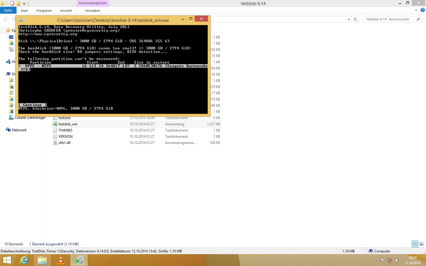

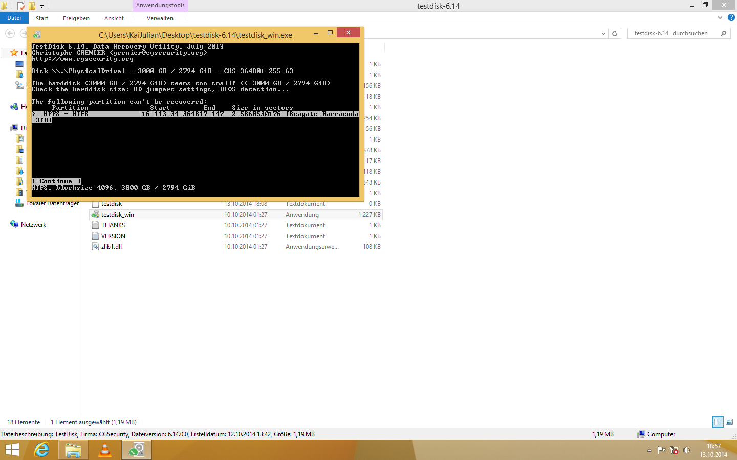

Doch leider zu früh der Freude. Testdisk sagt mir, das ich die Partition nicht wieder herstellen kann.
Hier die Ausgabe von Testdisk:

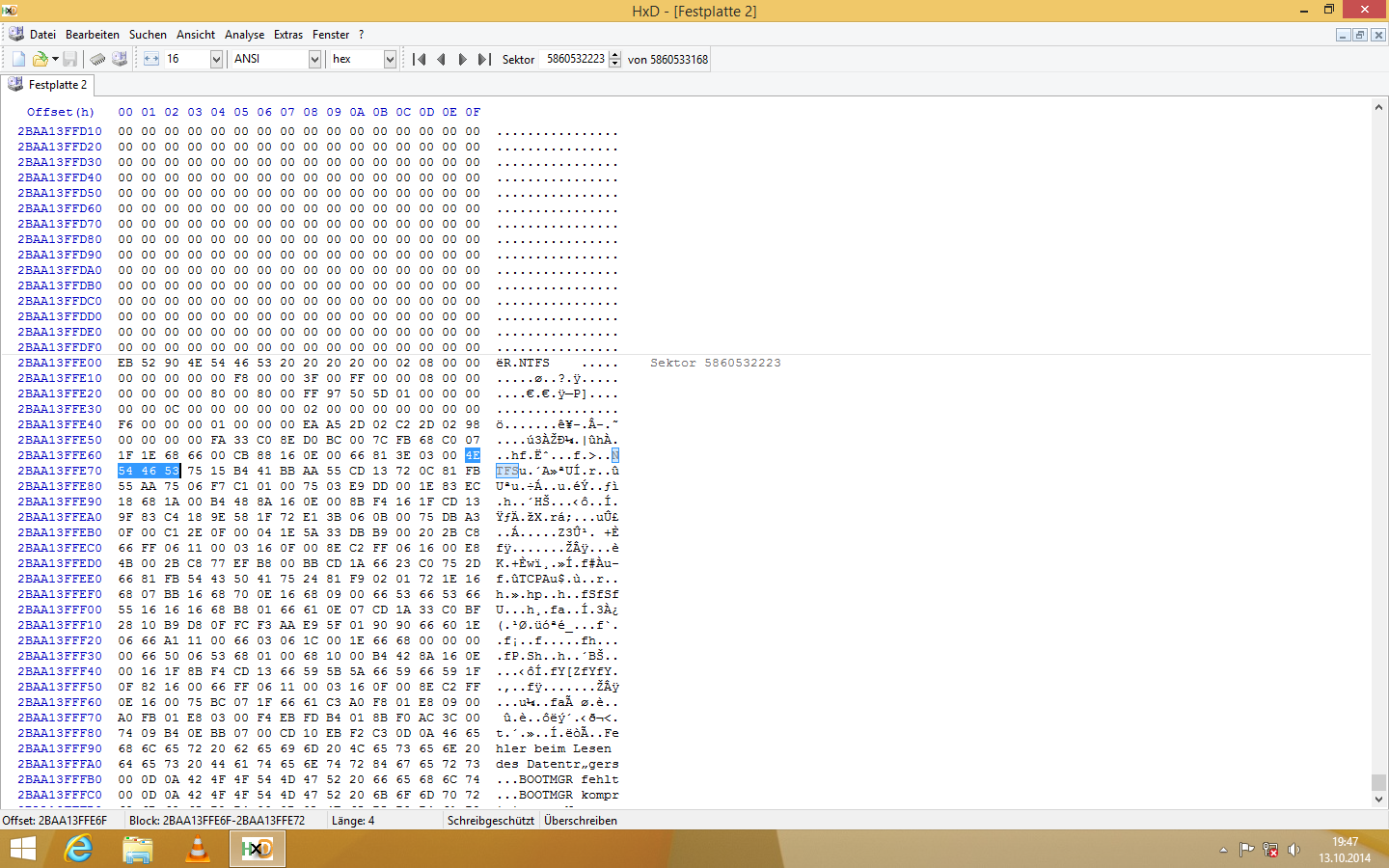

Kannst du auch die erste Suche noch einmal wiederholen, bei der du vom letzten Sektor aus rückwärts nach "NTFS" suchst? Werden dort ebenfalls relativ schnell zwei Treffer gefunden? Dadurch, dass die Platte im Auslieferungszustand bereits mit NTFS und MBR formatiert war, können leider noch Fragmente der alten Partition vorhanden sein.
Hi diese zwei Sektoren werden am Ende der Platte gefunden:
edit: war doch nur ein Sektor
Ups, sorry hab ich glatt auf die Schnelle übersehen.
Nein, wahrscheinlich gibt es nur den einen Sektor.
Jedenfalls findet es nicht gleich wieder was, sondern gibt mir eine Suchlaufzeit von 4 Stunden an.
