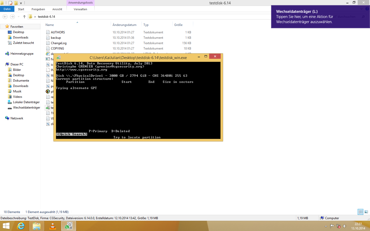

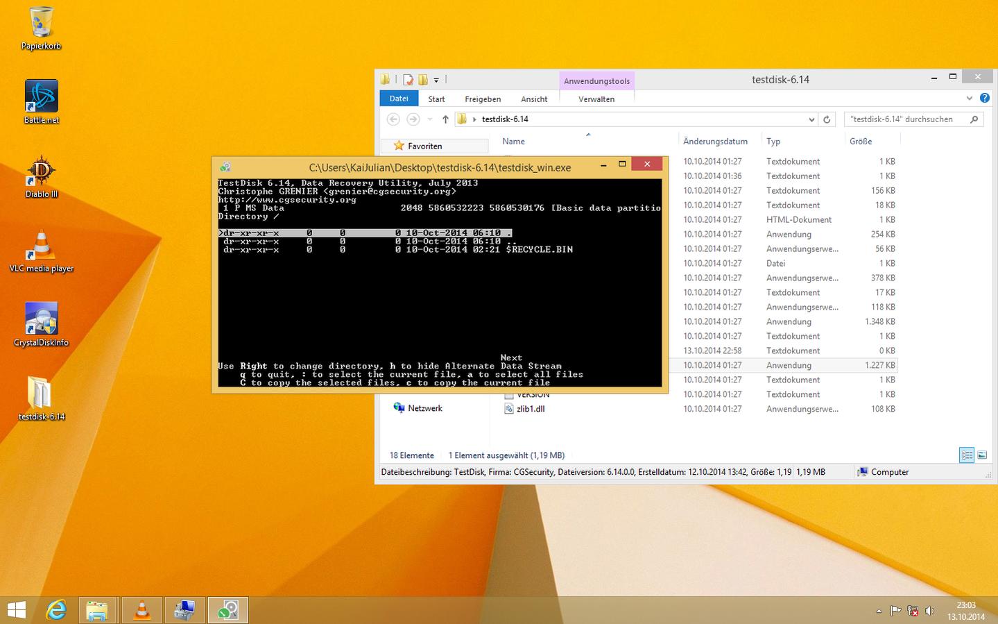

GPT Partition überschrieben HDD aber nicht formatiert
Der gefundene Sektor passt leider exakt zu der NTFS Partition bei Sektor 2048 - welche mit sehr hoher Wahrscheinlichkeit von der ursprünglichen MBR-Formatierung kommt, da bei GPT die ersten 128 MB normalerweise von einer speziellen EFI-Partition belegt werden. Wird da ansonsten wirklich nichts mehr gefunden?
EDIT: Hast du bei der Analyse von TestDisk auch EFI/GPT ausgewählt? Die Anzeige lässt eigentlich eher auf MBR schließen.
Wenn ich den Suchlauf nach NTFS vom Ende durchführe findet er mir nur den einen Sektor.
Führe ich die Suche von Vorne aus, findet er mir aber echt viele Sektoren wo NTFS drin steht.
Der Deepscan in Testdisk nach EFI/GPT zeigt bis jetzt auch nur das selbe Ergebnis an wie ich schon vorher gepostet habe.
Ich lasse ihn aber noch mal weiter laufen, leider dauert das ja ewig.
Da brauchst du eigentlich nicht weiterlaufen zu lassen: der Bootsektor stammt von der ursprünglichen Partition, die Länge passt exakt zum Sektor 2048. Wieso keiner der beiden Bootsektoren der neuen Partition bei dir überlebt hat, kann ich dir auch nicht wirklich sagen. In diesem Fall darfst du wohl wirklich mit echten Datenrettungsprogrammen spielen - diese sind jedoch keine Freeware. Du kannst ja mal mit der Demoversion von GetDataBack bzw. R-Studio einen Test machen.

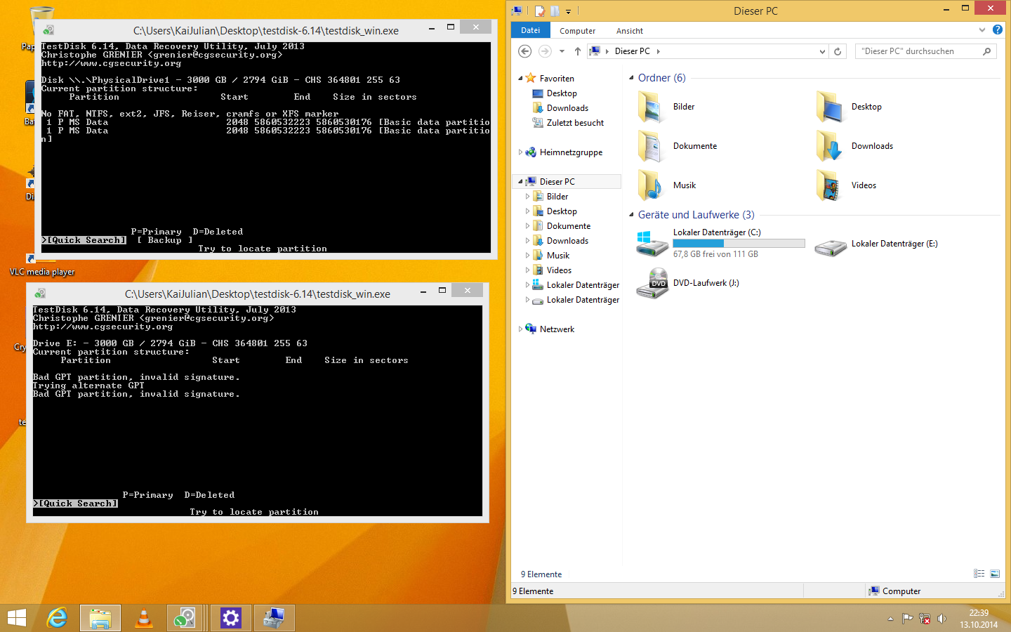

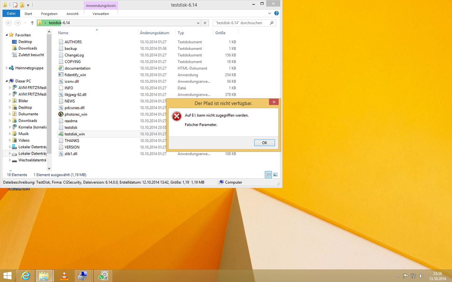

@Simpson474 Hier noch wie besprochen die zwei Bilder

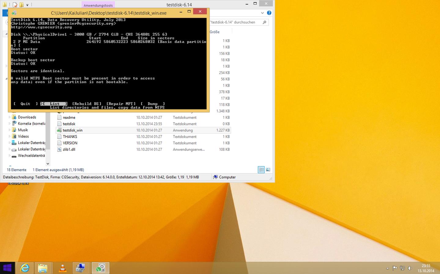

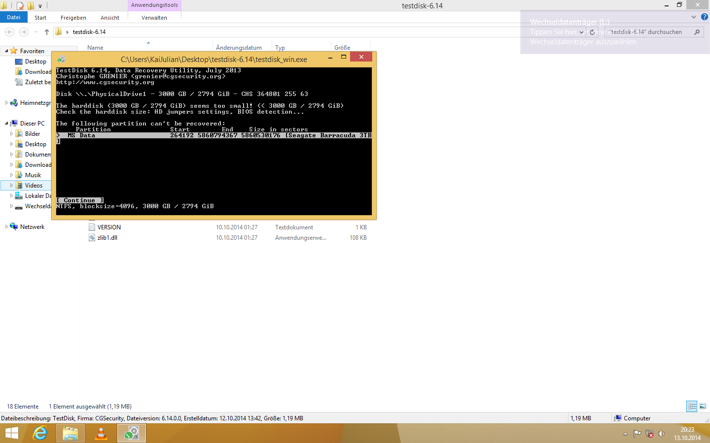

Hast du momentan eine Partition in der Datenträgerverwaltung angelegt? Wenn nicht, dann leg noch einmal die Partition unformatiert (!) an und mach die Screenshots noch einmal.

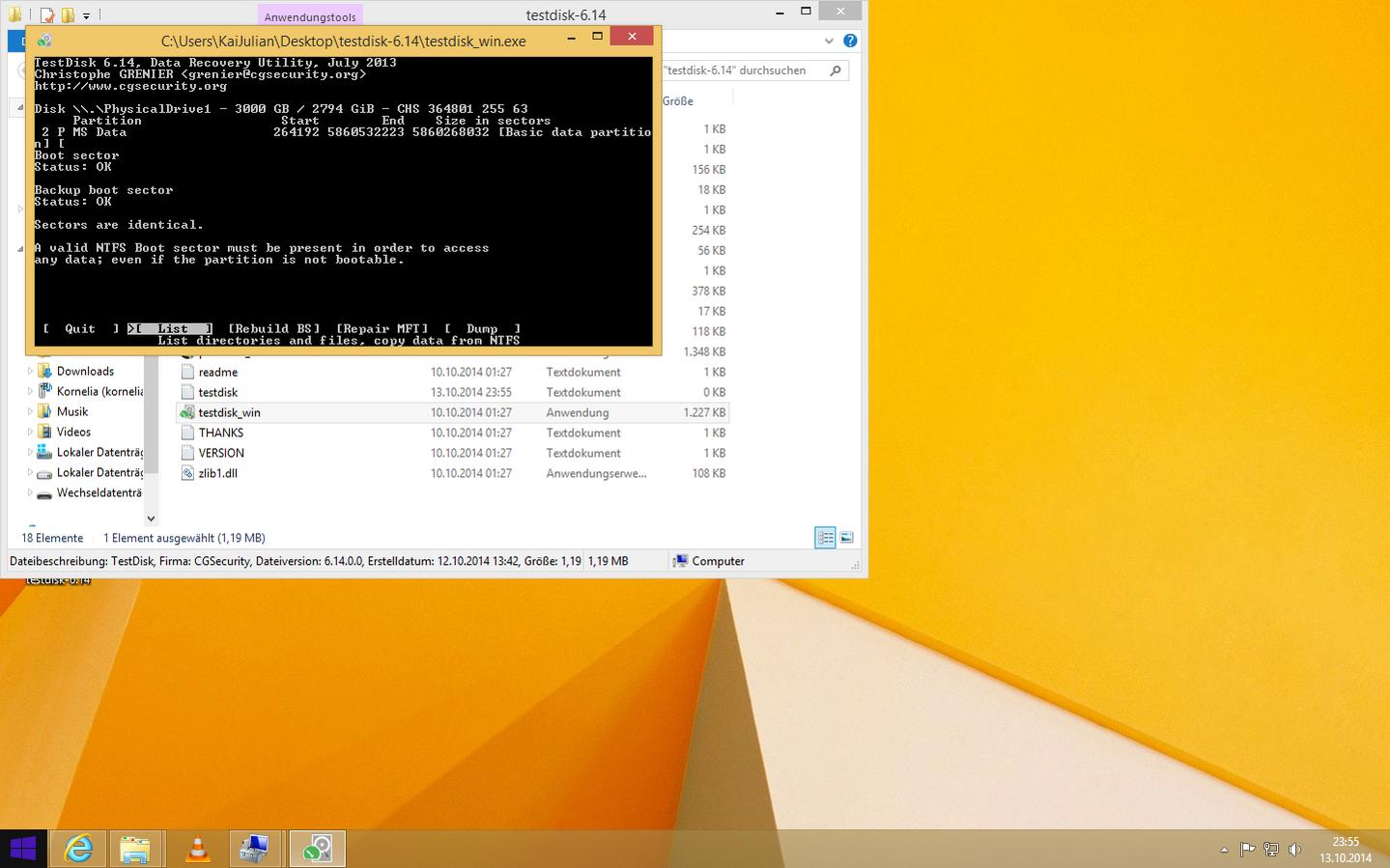

Okay, hab ich gemacht.
Jetzt kann ich in Testdisk das Laufwerk einmal unter "Disk physical Drive1" (Fenster oben) und ein mal unter dem zugewiesenen Laufwerkbuchstaben(Fenster unten) auswählen. Testdisk zeigt mir dann jeweils unterschiedliche Sachen an.
Erstaunlich, dass die Partition jetzt bei 2048 beginnt - da fehlt die 128 MB EFI Systempartition. Probier trotzdem mal die Schritte aus folgendem Video (das per Text zu beschreiben ist mir etwas zu aufwändig) und schau, ob deine Daten angezeigt werden:
Anhang anzeigen TestDisk.rar

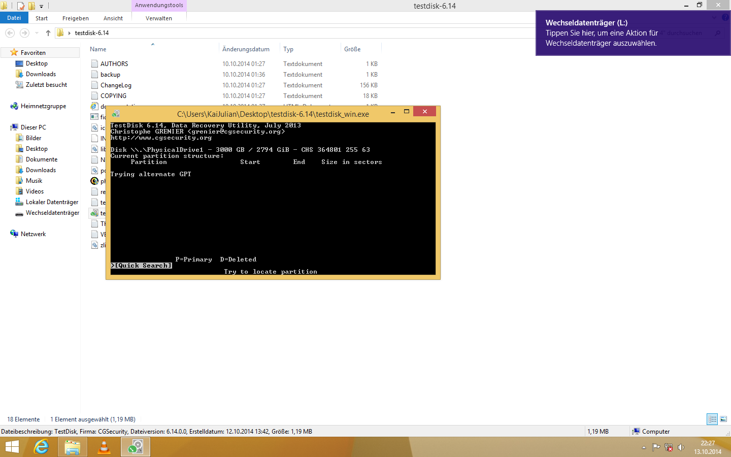

Hi, ich hab alles wie in dem Video gemacht.
Jetzt zeigt er mir diese Ausgabe an:
Die 2048 müssen eigentlich auch falsch sein - beim Initialisieren mit GPT wird normal eine 128 MB EFI-Systempartition angelegt, welche z.B. in der Datenträgerverwaltung überhaupt nicht angezeigt wird. Ich hab gerade in der VM den Test gemacht, man kann die Neuinitialisierung mit GPT ohne weiteren Datenverlust durchführen - zumindest wenn man die richtige Festplatte erwischt, daher Achtung bei den folgenden Schritten. Starte in der Eingabeaufforderung das Programm "diskpart" und lass dir mit folgendem Befehl alle Festplatten anzeigen:

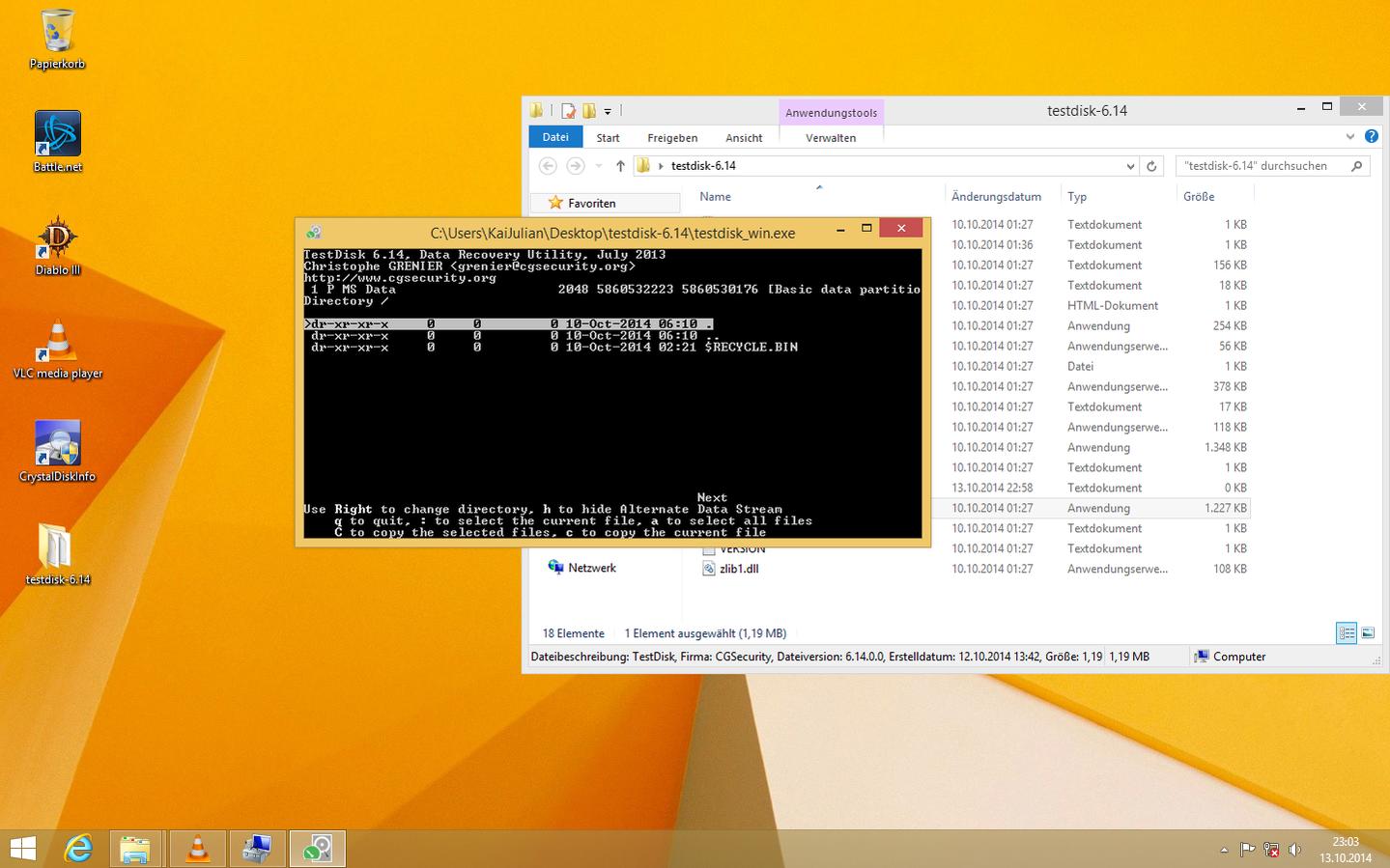

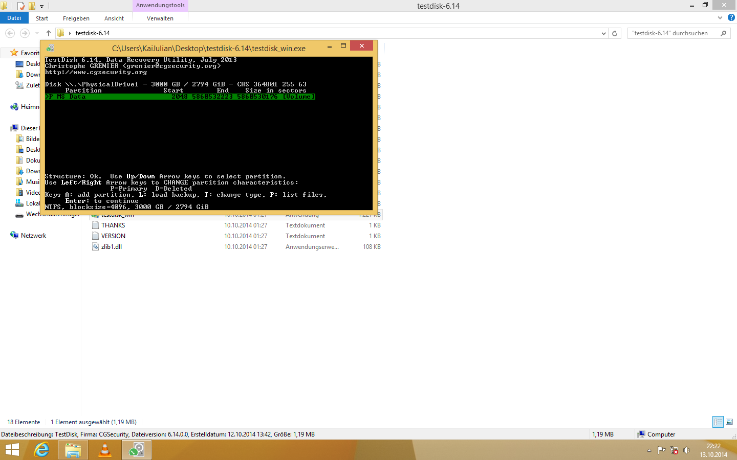

Hi, jetzt kann ich leider nicht mehr alle Schritte machen die du in dem Video gezeigt hast.
Ich glaube jetzt hat es mir auch die Sektoren mit NTFS gelöscht, jedenfalls kann HxD diese nicht mehr finden.

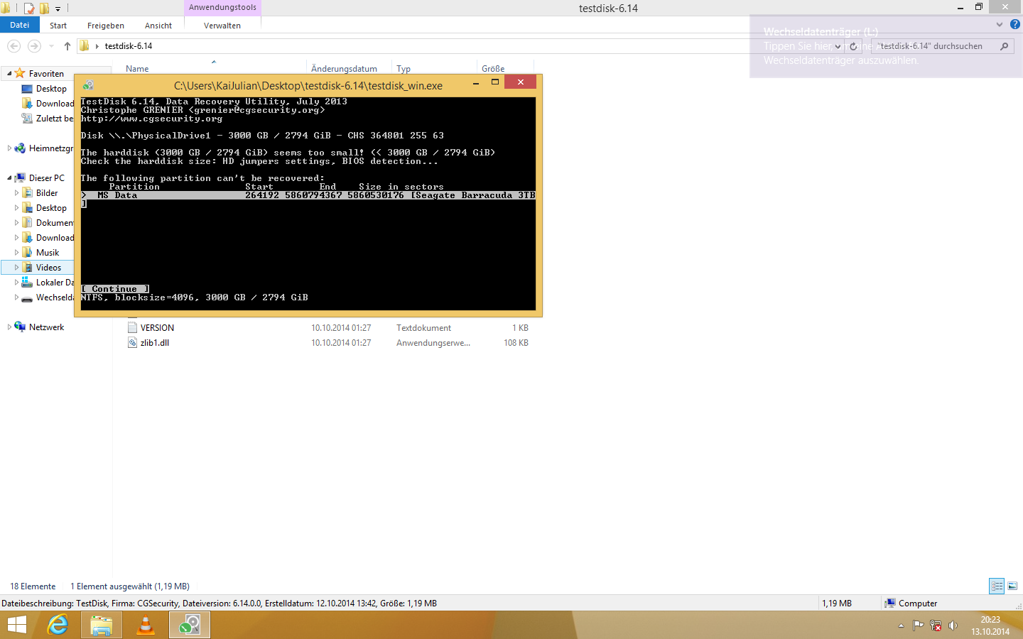

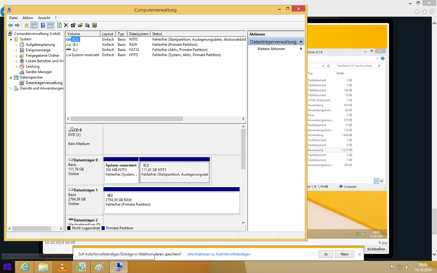

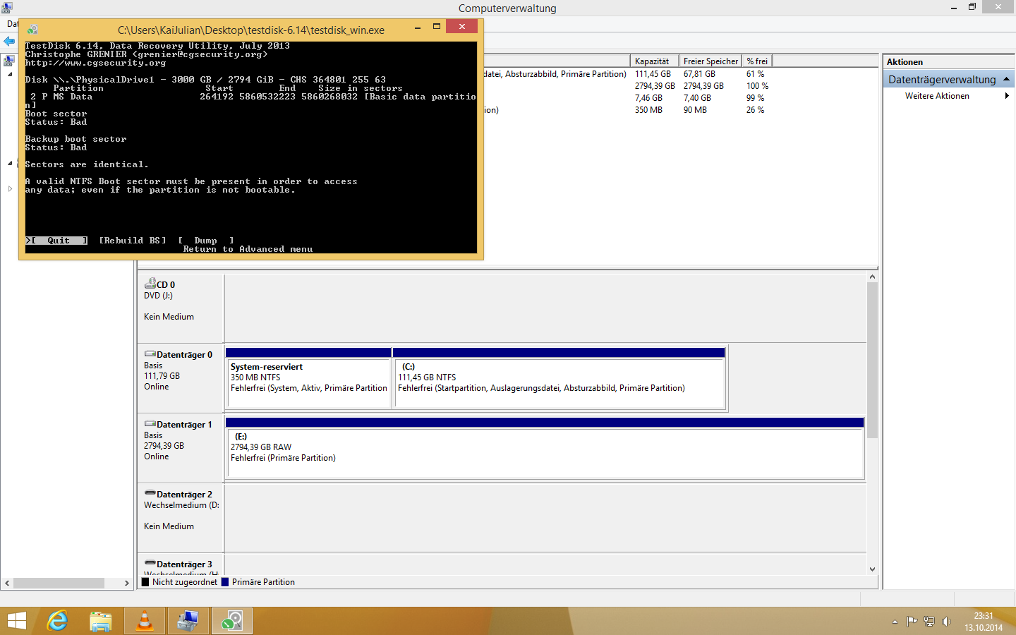

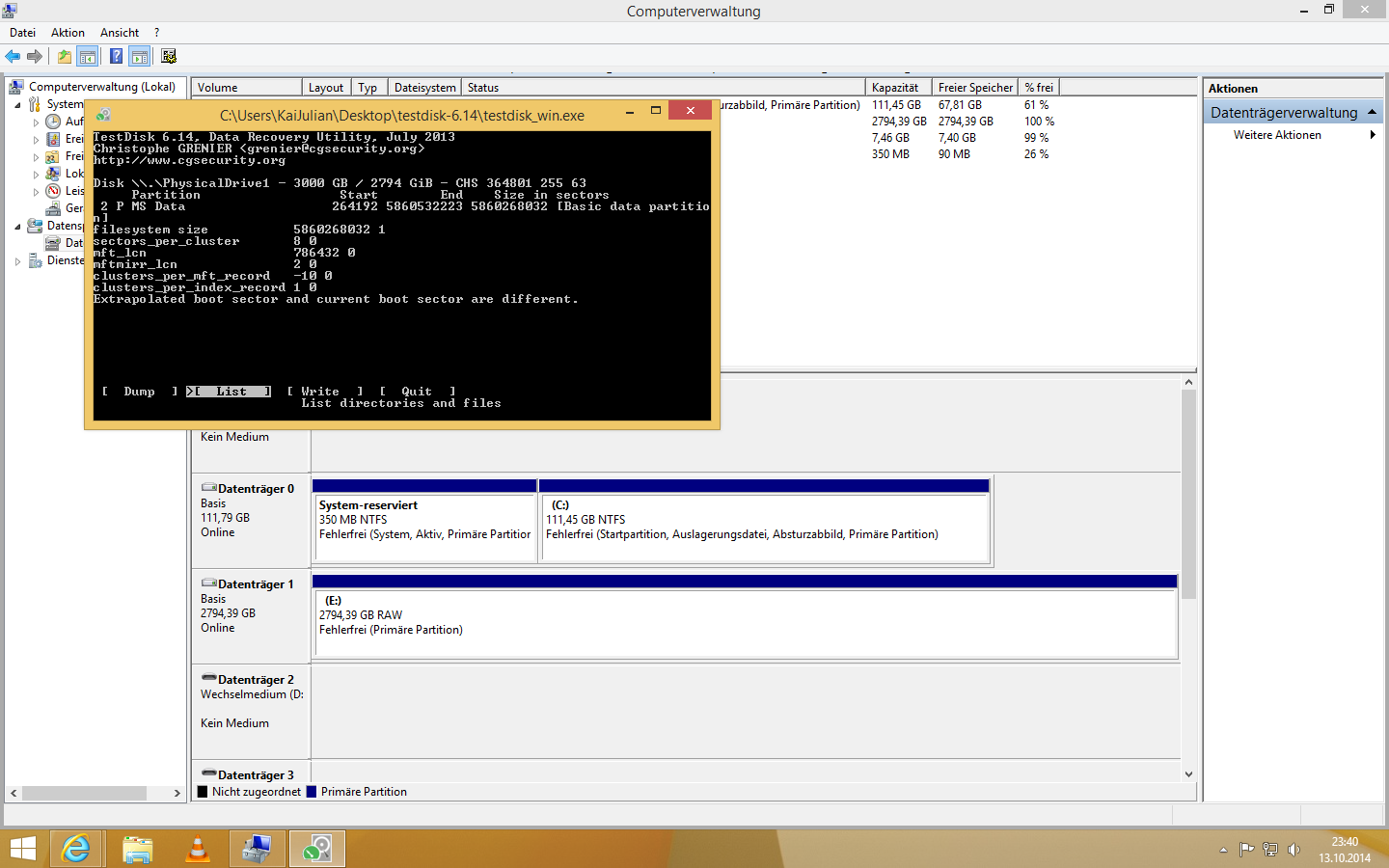

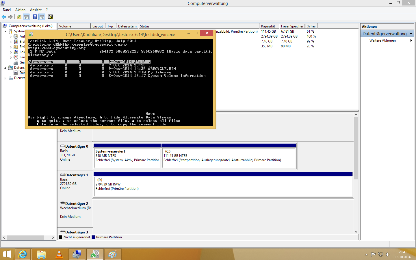

okay nun zeigt er mir das an:
HEY DA SIND JA DIE DATEIEN!!!!!!!!!!!!!!!!
:):cool_alt::D:bussi::):):cool_alt::D:bussi::):):cool_alt::D:bussi::):):cool_alt::D:bussi::):):cool_alt::D:bussi::):):cool_alt::D:bussi::)

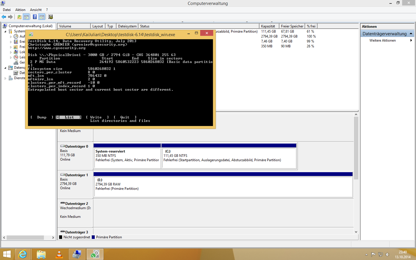

In "My library" befinden sich auch keine Daten? Wenn nicht, dann habe ich endgültig keine Idee mehr.
Doch ich fasse es nicht da sind sie echt alle Drin!!!
Das ist ja der Wahnsinn.
Ich könnte grad durch die Decke gehen vor Freude. =)
Was muss ich denn jetzt noch machen damit ich auch wieder über den Dateimanager darauf zugreifen kann?
Entweder du kopierst die Dateien mit TestDisk, oder du lässt den Bootsektor jetzt zurück auf die Festplatte schreiben. Beim Kopieren in TestDisk benötigst du eine andere Festplatte zum Zwischenspeichern der Dateien. Wenn du den Bootsektor schreiben lässt, dann solltest du jedoch beim nächsten Start eine Datenträgerüberprüfung von Windows abbrechen, falls nach dieser gefragt wird: außerdem ist nach dem Schreiben des Bootsektors ein Neustart von Windows nötig.

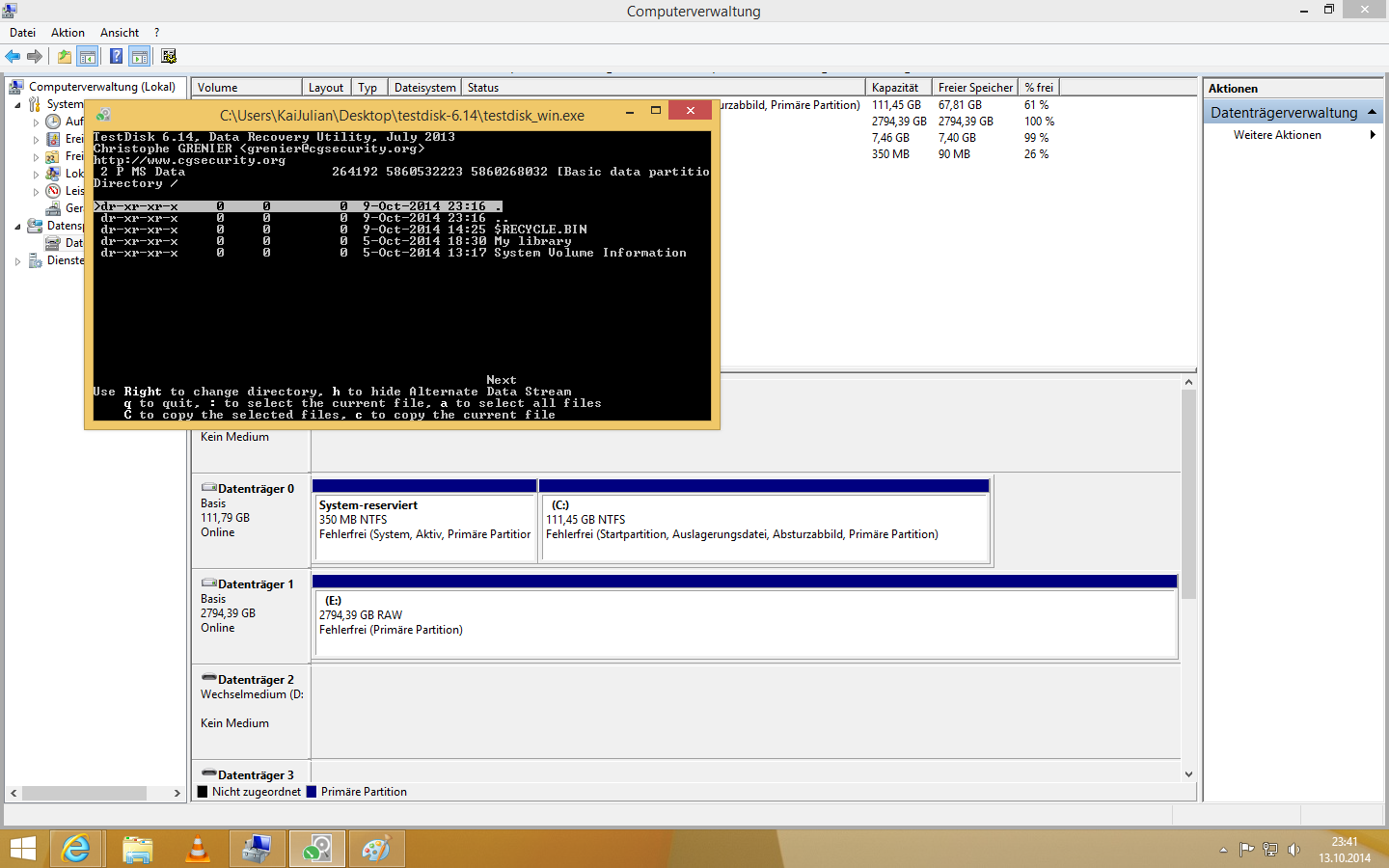

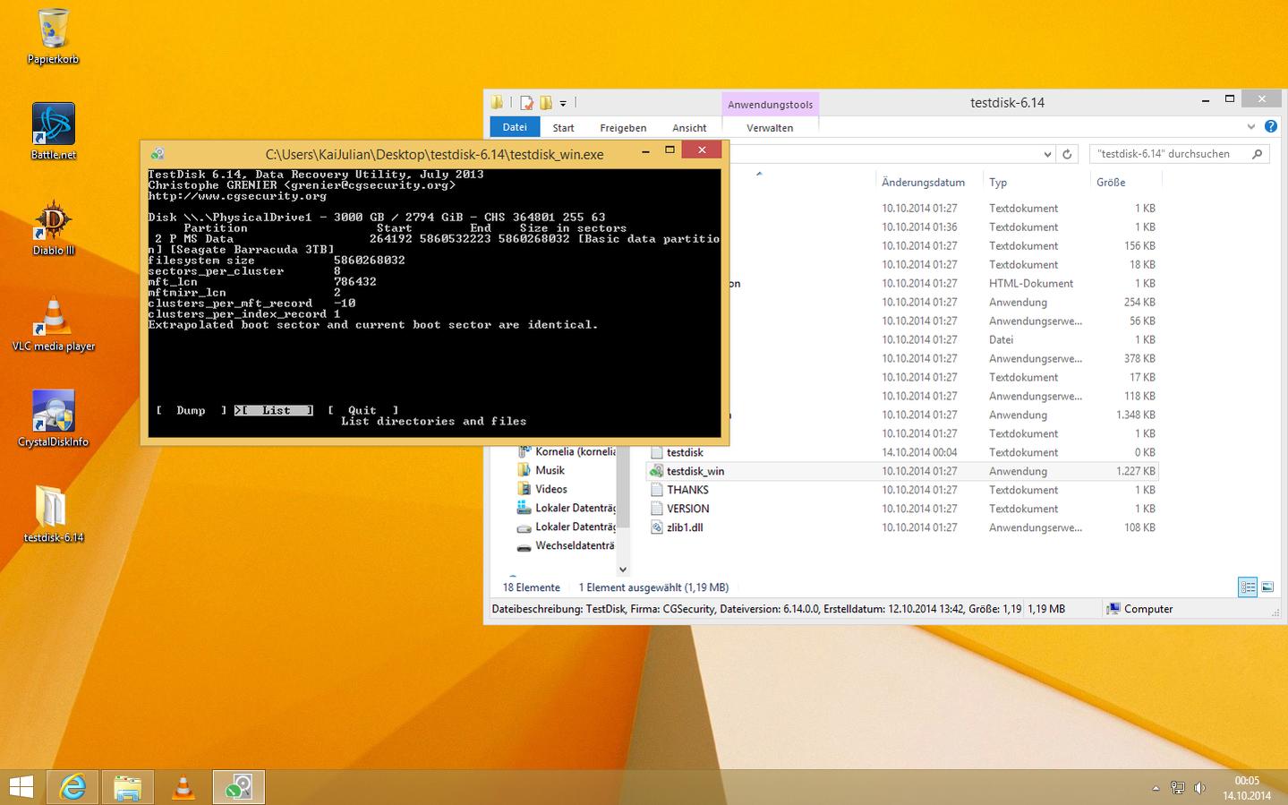

Ich habe vorher auf write geklickt und dann mit Y bestätigt, dann kam dieses Fenster.
Im Datenmanager kann ich jetzt aber noch nicht zugreifen.
edit: Soll ich in Testdisk rebuild bs anklicken?
Will jetzt auf keinen Fall was falsches machen.
Genau, "[Rebuild BS]" auswählen und dort sollte es eine "[Write]" Option geben.
EDIT: Wenn du bereits auf [Write] geklickt und bestätigt hast, dann sollte es reichen TestDisk zu beenden und die HDD ab- und wieder anzustecken. Es macht aber auch nichts, wenn der Bootsektor noch einmal geschrieben wird.
So das habe ich gemacht aber ich kann trotzdem nicht darauf zugreifen (siehe mein Bild im vorletzten Post).
Habe die HDD sowohl ab- und wieder angestöpselt als auch den Windows neu hochgefahren.
