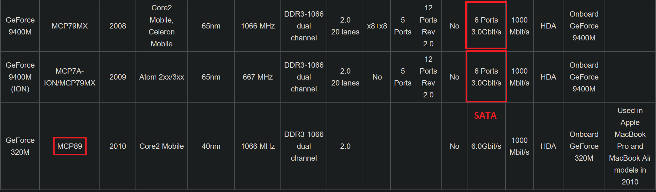

Mit den Southbridges MCP65; MCP72; MCP78/79 und MCP82 des NForce Chipsatzes sollte auch die Installation auf SSD gelingen. Ob dann der TRIM Befehl genutzt werden kann, steht auf einem anderen Papier.
Schließlich ist der Laptop nicht von 2011, sondern von 2010 (BIOS First Release).
Außerdem ist davon auszugehen, dass diese Chipsätze nur eine Geschwindigkeit von SATA 3.0 Gbit/s bieten ...
Der MCP89 Southbridge Chipsatz kam als letztes dann noch im Jahre 2010/11 und diesmal sogar mit SATA 6.0 GBit/s), wovon das Notebook des TE aber nicht mehr profitieren konnte ... und nur in Apple´s Macbook Verwendung fand ...

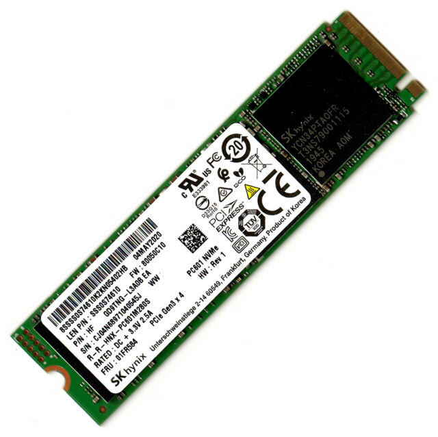

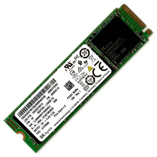

Ist ein Asus, habe mich verschrieben sorry 😶 ich habe noch eine sk hynix m.2 ssd gefunden und die hdd auf diese geklont. Da funktioniert es komischerweise ohne probleme... Anscheinend hat der rechner probleme mit der crucial ssd (diese ist aber nicht defekt, da ich sie in einem anderen rechner ohne probleme zum laufen bekommen habe. Ich werde mir jetzt mal noch eine andere ssd besorgen und es versuchen
Eine SK Hynix M2 läuft? In welchem Slot? Wie groß ist die SK Hynix?
Kann im Handbuch des Laptops keinen M2 Slot finden.
Kannst du nicht mal ein Foto von der Systemkonfiguration deines Laptops (Chipsatz, PCIe Schnittstelle u.d. gleichen) machen, die man mit HWINFO auslesen kann?
Ohne die genauen Infos zu haben, wird es schwer zu ermitteln, warum die Crucial nicht will ...
Die SK Hynix M2 ist ja nicht gerade das gelbe vom Ei!

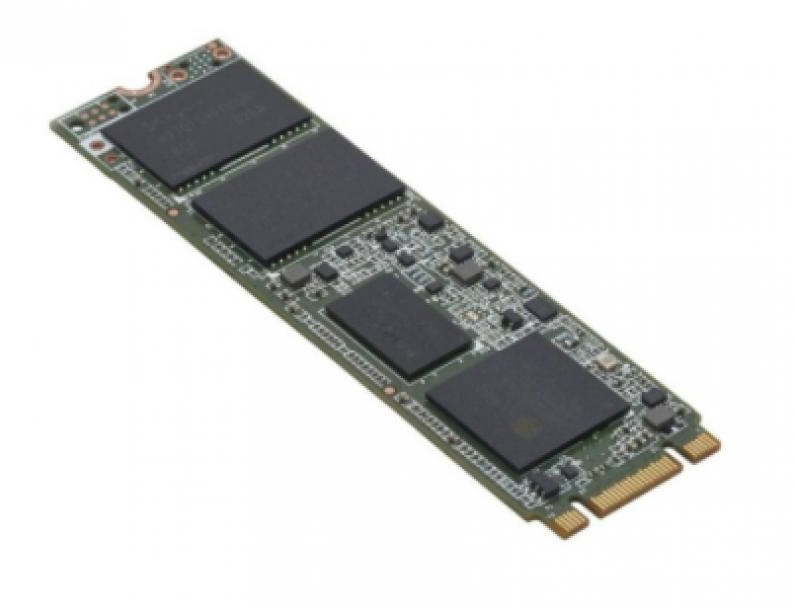

Wenn überhaupt, bietet der NForce Chipsatz nur eine PCIe 2.0 Unterstützung! Und diese M2´s sind extrem teuer! Die haben dann aber eine andere Form ...
PCIe 3.0 (Bild 1) + PCIe 2.0 (Bild 2)

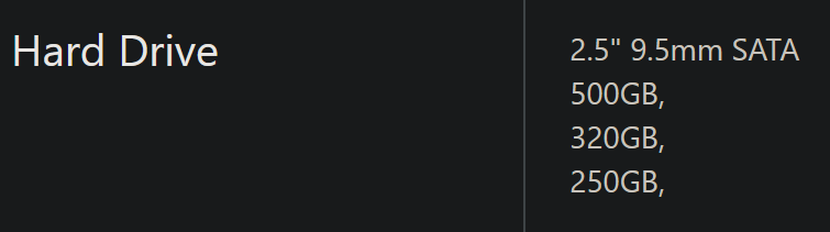

Dein Laptop unterstützt gemäß der Spezifikationen nur SATA bis 500 GB!
https://www.asus.com/me-en/Laptops/K50IE/specifications/
Größer als 500 GB darf dann deine SSD auch nicht sein! Und dann höchstens nur mit SATA 3.0 Gbit/s (SATAII), wenn nicht nur SATA 1,5 Gbit/s (SATAI)! Aber abwärtskompatibel ist SATA allemal! Zum Vergleich: SATA 6.0 Gbit/s (SATAIII) ist der heutige Standard!
