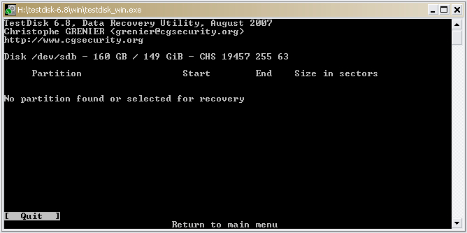

Habe jetzt schon mit mehreren Programmen versucht irgendwie wieder an diese Partition zu kommen, aber bisher immer erfolglos. Wie bereits gesagt, die 3 anderen Partitionen konnte ich auch ohne Probleme wiederherstellen und formatiert habt ich auch nichts, also müssten die Daten eigentlich noch irgendwo vorhanden sein. Ich hoffe doch, dass das Verschieben der unformatierten 50GB nicht soo schlimm war.

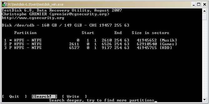

Habe es auch schon mit TestDisk probiert, das bracht mich aber auch nicht weiter.

(1), (2) Ergebnisse vom normalen Scan

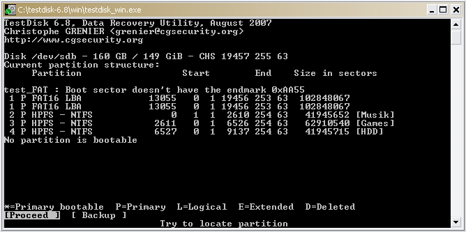

(4) Anzeige wenn ich versuche die Partition wiederherzustellen. (Oder was auch immer TestDisk versucht, wenn man nach (3) weitermacht.

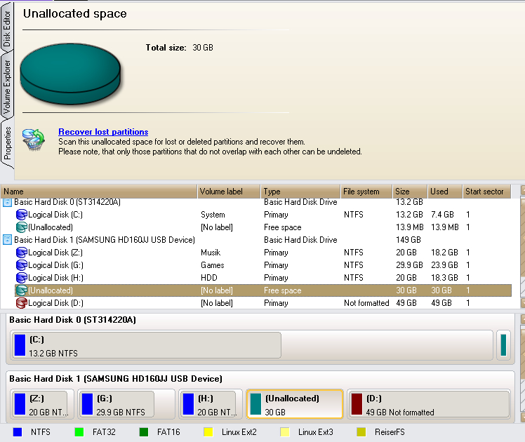

Setze mir mal ein Screen, gleich nach Analyse.
Der gibt mir Auskunft über deine gegenwärtige Partitionsstruktur.
Auch ist die letzte Partition unformatiert.
Daher bekomme ich von der vielleicht wichtige Infos.

Heyho und vielen Dank schon mal für die Antwort. Habe dir den Screen mal angehängt.
Die letzte unformatierte Partition ist (wenn ich das richtig verstanden habe) genau der 50GB-Teil, den ich ursprünglich formatieren wollte und durch den das ganze Problem erst entstanden ist.
