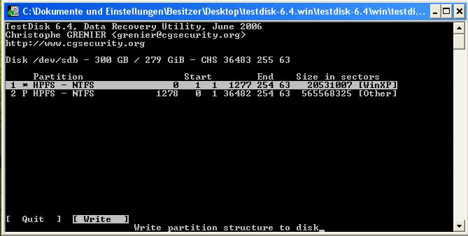

Dort kommt nun die Meldung "Partition doesn´t have the endmark 0xAA55 (s. Screenshot 01)
Screenshot 01
- Auswählen von [Proceed]

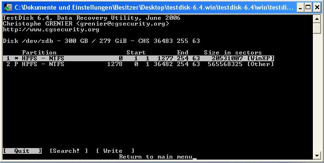

Nun werden die ehemaligen Partitionen in grün angezeigt (s. Screenshot 02)
Screenshot 02
- Da soweit das OK aussieht weiter mit "Enter" , markiert ist die 10GB Partition
Nun kommt nahezu der gleiche Bildschirm nur in weiß. Die 10GB Partition bleibt markiert ... (s. Screenshot 03)
Screenshot 03
... und ich mache weiter mit [Search]
Nun ändert sich nach durchlaufenem "Search" (nach ca. 20 Minuten) nicht viel und ich fahre fort und erhalte folgenden Bildschirm (s. Screenshot 04).
Screenshot 04
Wie zu sehen ist habe ich nun die Möglichkeit [Quit] oder [Write] auszuwählen ...
Nun meine Frage ... soll ich fortfahren ? Werden dann meine Daten wiederhergestellt (wäre das so einfach ??) ...
Oder muss / sollte ich noch irgendwas beachten oder nachgucken um sicher zu gehen ?

Bei dir ist keine Partition in der Partitionstabelle.
Das siehst du bei deinem Screen nach Analyse.
Partitionsector doesn't have an endmark 0xAA55 bedeutet das kein Bootsektor oder ein Beschädigter vorhanden ist.
Wenn keine Partition in der Partitionstabelle ist auch kein Bootsektor (besser Partitionssektor) vorhanden.
Darum bringt Testdisk die Meldung!
Repariere es einfach indem du auf [Write] gehst.
Bestätige dort mit Enter, y und Ok.
Wenn irgendwo ein Problem mit dem Bootsektor sein sollte kann dann auch noch ein Menü Boot erscheinen.
Wenn es kommt bestätige dort nur mit Backup BS.
Beende Testdisk und starte den Computer neu.
Bei Backup BS bitte nur bestätigen wenn das Menü Boot kommt!
Wenn chkdsk bei Systemstart kommen will, beende chkdsk erstmal.
Geht innerhalb von 10 Sekunden durch beliebigen Tastendruck.
Überprüfe das Ergebnis und teile es mit.
Viele Grüße
Fiona

So .. hier nun die erfreuliche Nachricht: "Es läuft wieder :D"
Ich habe nunr an der Stelle, wo ich aufgehört habe mit "Write" fortgefahren und die weitere NAchfrage mit "Enter" bestätigt. Danach habe ich mein System neu gestartet, Die Bootreihenfolge kurz auf die nun hoffentlich wieder laufende Festplatte gesetzt (war ja vorher auf der 200er Platte, weil da das vorübergehende Windows drauf war) und sieh da ? Es läuft einwandfrei...
Eine Partition war nun nicht mehr "D:\" sondern "F:\" aber das lies sich leicht ändern.
Gemacht wird dies über:
Systemsteuerung => Verwaltung => Computerverwaltung
Dort unter "Datenspeicher" auf den Punkt "Datenträgerverwaltung"
Nun einfach die Partition "F:\" markiert, rechte Maustaste und dort "Laufwerksbuchstabe und -pfade ändern" auswählen.
Nun noch ein Kick auf "Ändern" und man kann den Laufwerksbuchstaben entsprechend anpassen !

hier die screenshots:
nach Analyse
nach Proceed
nach Continue
TestDisk findet also die Partitionen wieder (sind anscheinend doch NTFS, so gut kann ich mich erinnern ;)), und mit P zeigt er mir auch die Daten an, nur weiß ich leider nicht, ob ich nun weitermachen soll und wenn ja, wie? Im 2. Screenshot moniert er ja die 240 Heads?
Oder ist das egal?
Danke und Gruß
Im Moment überlappen sich die Partitionen.
Mache daher nochmal eine Diagnose mit 16 Heads anstatt 240.
Wenn die Partitionen dann grün angezeigt werden sollten die passen.
Viele Grüße
Fiona
hallo fiona!
ich habe nun die heads noch auf 16 gestellt und wieder eine analyse durchgeführt.
hier wieder die screenshots:
nach Analyse
nach Continue
hier werden mir die partitionen auch nicht grün angezeigt. was könnte man noch machen?
vielen dank und gruß
Es gibt noch die Werte 32, 64 und 128.
Wenn du möchtest kannst du diese Werte noch probieren!
Wenn deine Partitionen im Fall erkannt werden, kannst du die Partitionen wiederherstellen.
Ansonsten wäre es möglich jede zweite Partition wiederherzustellen damit die sich nicht überlappen.
Die erste Partition passt.
Die anderen haben eine verkehrte Geometrie.
Die können Kompatibilitätsprobleme früher oder später verursachen.
Daher würde ich empfehlen die Daten zu kopieren und die Partitionen neu einzurichten.
Die erste würde passen.
Aber auch nur bei einer Geometrie mit 240 und 16 Heads.
Infos über das Kopieren hier;
https://www.computerbase.de/forum/threads/232924/
Teile mal mit was du machen möchtest.
Viele Grüße
Fiona
