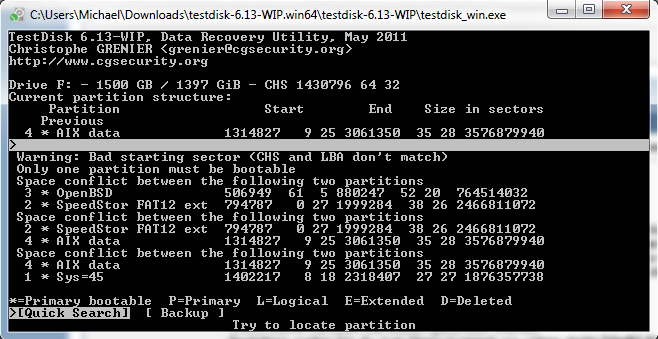

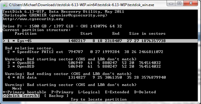

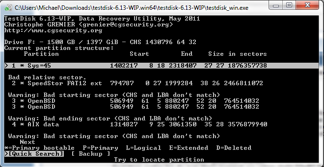

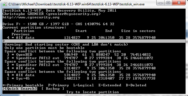

Ok, hier mit TestDisk 6.13 Beta win64:
(Im Gegensatz zu 6.12 zeigt er mir nun auch die im Notebook verbauten Laufwerke an, vorher nur die externe Festplatte, um die es hier geht).
Die 1,5TB-Festplatte war laut Windows 7 Arbeitsplatz Vorschau 1,36TB groß.
Logging -> Intel -> Analyse:
1.png ist die erste Hälfte des Fensters,
2.png ist die zweite Hälfte des Fensters.

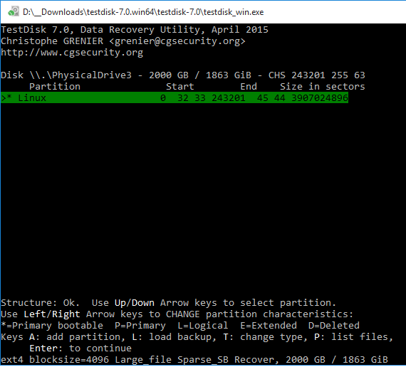

Meine externe 2TB Festplatte, die bisher am Smart TV hing, hat seit gestern ihren Dienst quittiert.
Wenn ich sie an den PC hänge, kann diese nur formatiert werden.
Wenn ich es über chkdsk versuche, bekomme ich diese Meldung:
"Der Typ des Dateisystems ist RAW.
CHKDSK ist für RAW-Laufwerke nicht verfügbar."

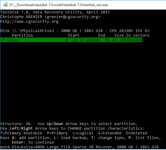

Bei Testdisk bekomme ich angezeigt, dass das Dateisystem "Linux" sei(siehe Screenshots).
Ist aber natürlich eigentlich NTFS formatiert.
Was mache ich nun?

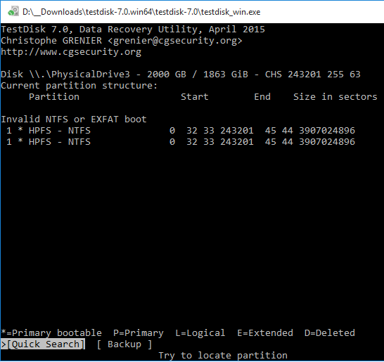

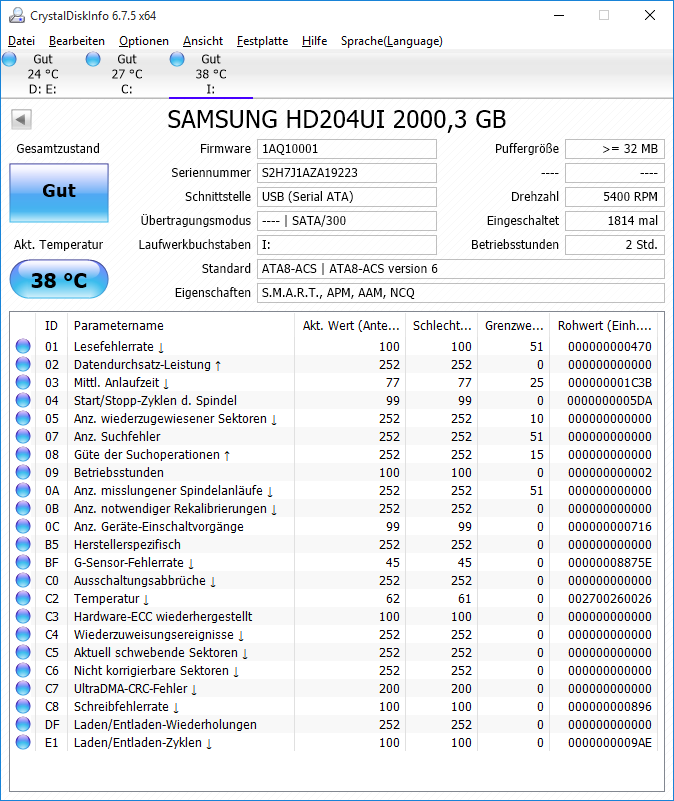

Hat der TV die vielleicht selbst neu formatiert? Die meisten Fernseher können mit NTFS nichts anfangen. Poste doch bitte mal den Screenshot von CrystalDiskInfo (einfach auf den Link klicken, eine ganze Weile warten bis die zip Datein der Portable Edition automatisch downgeloaded wird, die hat anders als der Installer keine AdWare, die zip speichern und irgendwohin komplett entpacken, dann DiskInfo.exe/DiskInfoX64.exe dort starten), ziehe aber bitte das Fenster soweit auf, dass alle Attribute und auch die Rohwerte vollständig sichtbar sind. Wenn eine HDD einfach den Dienst quittiert, besteht ja die Gefahr, dass sie einen Defekt hat, den müsste man an den Werten erkennen können, dann wäre zur Rettung ggf. erst ein Klone mit ddrescue unter Linux zu empfehlen. Außerdem wäre noch die Frage, ob die Daten nicht sowieso verschlüsselt sind, was ja auch nicht selten vorkommt.
Die Festplatte war definitiv NTFS formatiert und steckte immer am USB Anschluss des Smart TVs und war nicht verschlüsselt. Das war eine ganz "normale" externe Festplatte.
Das sieht auf den ersten Blick zwar gut aus, aber die Werte können nicht stimmen, denn die 2 Betriebsstunden sind wohl definitiv falsch und passen auch niemals zu den 1814 Einschaltungen. Dazu sind zahlreiche Lese- und Schreibfehler und extrem viele G-Sensorauslösungen protokolliert, die müsste ja auch einem Rütteltisch gestanden haben. Da stimmt also was nicht und die Platte ist wohl nicht in Ordnung.

Die stand nicht nicht auf einem "Rütteltisch. Die lag immer hinterm TV auf dem TV-Schrank. Es sei denn, dass ich sie an den PC angesteckt hab, um Dateien zu kopieren. Es waren Ordner mit langen Namen und auch über 4GB Dateien drauf. Ja, die war definitiv NTFS formatiert.
Wie soll ich denn, nachdem man sie nicht mehr lesen kann, checken, ob sie definitiv in NTFS formatiert war? :confused_alt: :)
Da auf Testdisk gar nicht eingegangen wurde, heißt das nun, dass man damit nichts versuchen kann?
Wenn Testdisk keine NTFS Partition findet und Du sicher bist das es NTFS war und Du nicht einen Leser für ext Filesysteme auf dem hattest, dann kannst Du es nur noch mal anderen Programmen probieren, von de kommerziellen gibt es ja i.d.R. kostenlose Demoversionen die zeigen was sie finden und manchmal auf ein paar Dateien zur Probe retten. Bedenke das man beim Retten die Daten immer Kopiert, halte als einen Datenträger mit ausreichend freiem Platz bereit!
Andererseits ist der wahre Zustand der Platte unbekannt, ein 1:1 Klone mit ddrescue unter Linux auf eine leere Platte mit mindestens der gleichen Größe wäre also empfehlenswert und dann lass die Recovery Tools auf den Klone los.
