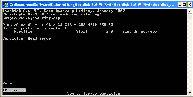

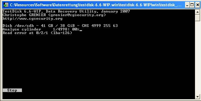

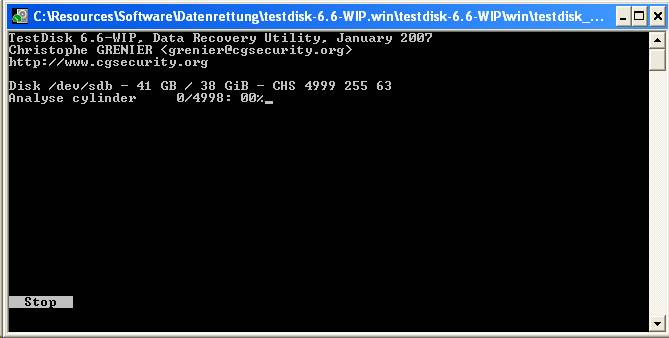

Hallo und Guten Tag Fiona
DANKE!
Anbei die Screenshots gemäss Deiner Anleitung. Die Kiste arbeitet nun die Analyse ab. Kann wohl wieder etwas dauern...
So long, endlich mit etwas Schnee vor dem Haus
Urs

Bei dir werden Read Errors (sind Lesefehler) in Sektoren angezeigt.
Read Errors lba bezieht sich auf die Speicheradressierung Logical Block Addressing.
Muß nicht unbedingt physikalisch sein, können auch normale Speicherfehler im Dateisystem usw. sein.
Bei Speicherfehler ist es oftmals nicht möglich die Partition wiederherzustellen!
Dann benötigst du Datenrettungssoftware.
Eine Idee wäre, Testdisk zeigt oftmals von einem beschädigten Dateisystem oder auch bei beschädigte Sektoren die Daten noch an.
Du kannst in Testdisk wenn die Daten noch angezeigt werden, auch ganze Laufwerke, Ordner oder Dateien kopieren.
