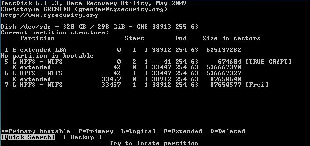

was sagt denn testdisk dazu? findet der noch was?

Kann mir dann jemand auch noch Schritt für Schritt sagen, was ich bei Testdisk machen soll?
Ich möchte nichts kaputt machen.

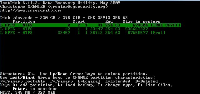

Ich habe mit Testdisk jetzt die beiden Partitionen wiederhergestellt.
Die größe der Truecrypt verschlüsselten Partition ist auch korrekt.

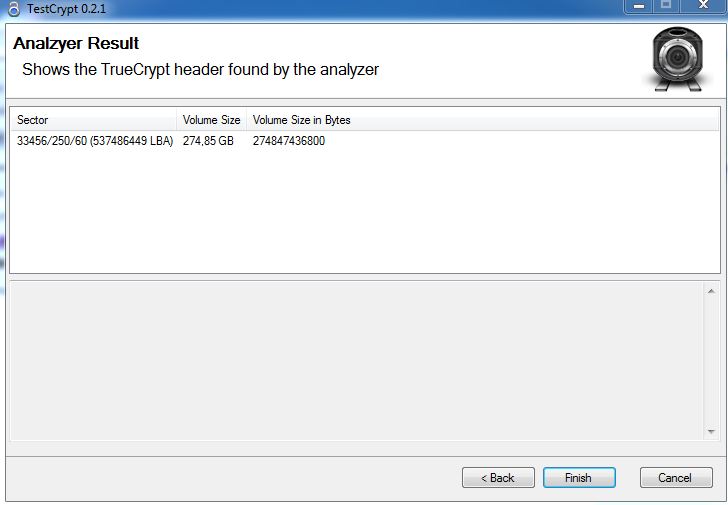

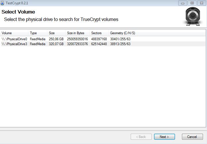

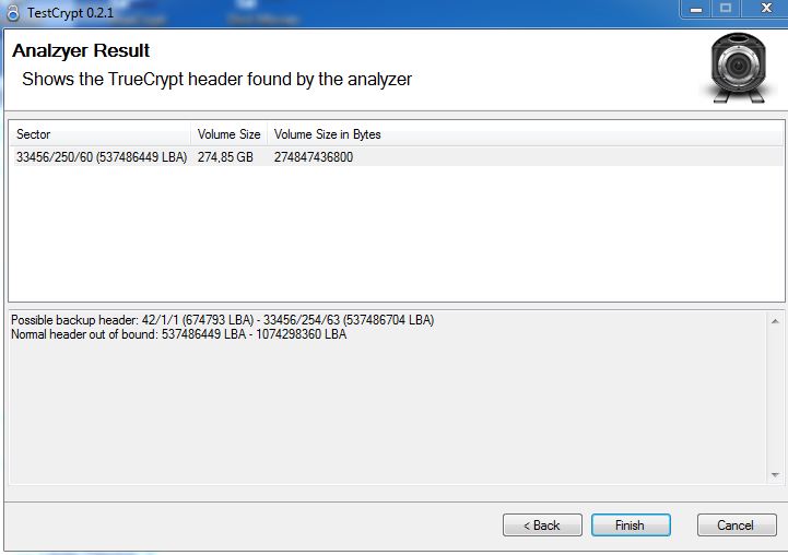

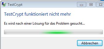

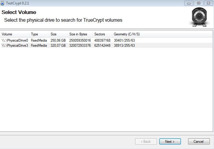

Lade dir mal mein TestCrypt-Tool von hier herunter und mach einen Screenshot vom ersten und zweiten Dialog und stell diesen hier rein.

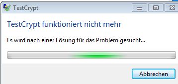

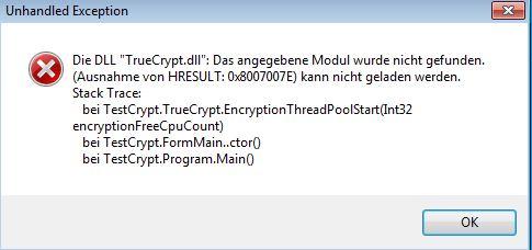

Das Programm startet nicht (Fehlermeldung: Testcrypt funktioniert nicht mehr).

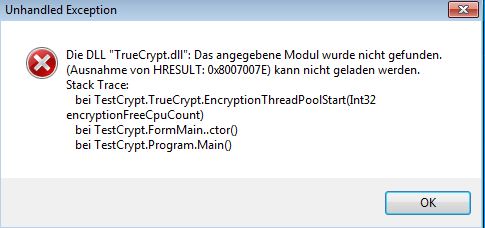

Wenn ich die 0.2.1er Version benutzen will kommen mehrere Fehler (z.B. Truecrypt.dll Modul wurde nicht gefunden)
habe Windows 7 X64
Eigentlich steht es doch so schön im verlinkten Post, welche Programme installiert werden müssen, damit das Tool läuft. Ich will nicht unbedingt einen 20MB Installer daraus machen, nur damit ich diese Programme integrieren kann.
Ja, ich habe Visual C++ X64 installiert
Das andere brauche ich ja nicht (wollte es trotzdem installieren, allerdings kamm dann die Meldung, dass das Programm schon vorhanden ist)
Habe gerade die X86 Version von Visual C++ installiert, damit geht es.
Sorry, mein Fehler. Dacht nur, weil ich ein 64 Bit System habe, wäre es logisch wenn ich die 64 Bit Version nehme

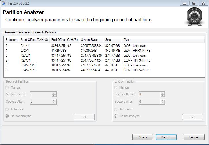

Und wieso installierst du die x64 Variante, wenn in meinem Post x86 steht und sogar verlinkt ist ;)

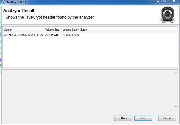

Habe gerade die beiden Screeenshots hochgeladen.
ist ein Beitrag über dein Beitrag
Die 274 GB (Eigentlich 255 GB) ist die Truecrypt-verschlüsselte Partition

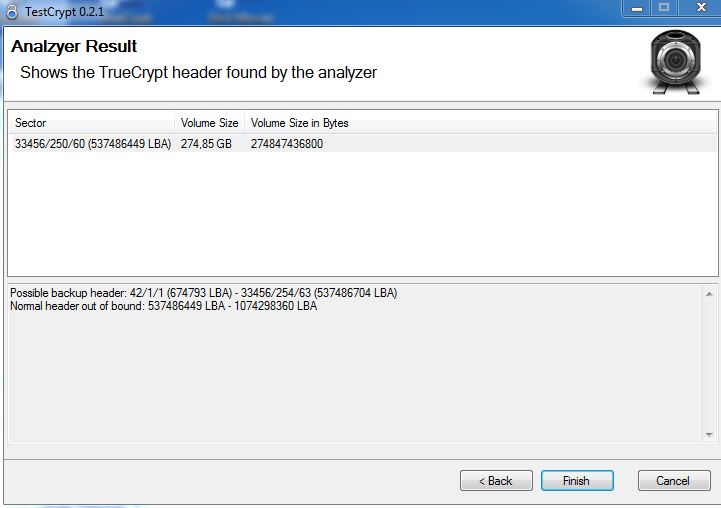

Irgendwie ist hier ein heilloses Durcheinander bei den Partitionen. Lass einfach mal am Anfang und Ende der beiden TrueCrypt-Partitionen scannen.
Also bei deinem Programm bei begin of partition und end of partition auf automatic?
Ja und anschließend mit "Set" bestätigen. Am besten machst du das für beide Partitionen, da die TrueCrypt-Partition ja zwei mal angezeigt wird.

Nichts gefunden
Habe jetzt auch die restlichen Partitionen scannen lassen, hier das Ergebnis:
So, hatte bei dem einen Screen vergessen, auf die Details zu klicken.
Jetzt, beim 3. Durchlauf, sollte alles richtig sein bzw. sollte es das sein, was du brauchst.
Habe mal im anderen Thread gegeuckt und das gleiche gemacht.
Ich habe aber noch nicht bestätigt, warte auf dein OK.

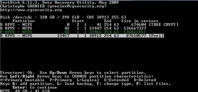

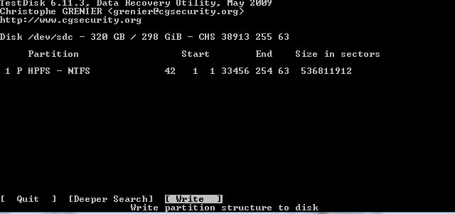

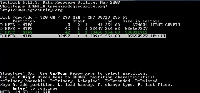

Sieht soweit gut aus, allerdings wäre auch der Screenshot der nächsten Seite noch interessant. Dort sollten nur noch die beiden primären Partitionen sein - alles andere sollte auf D wie gelöscht gesetzt werden.

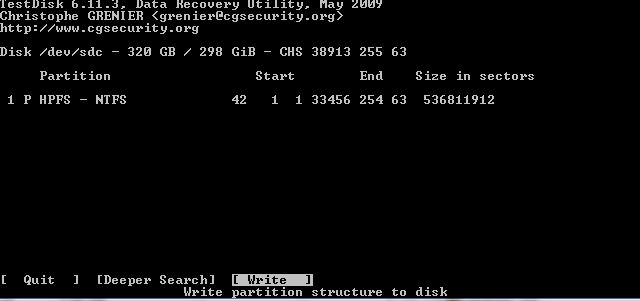

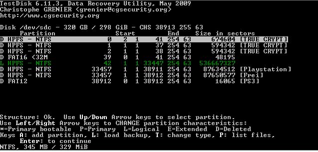

So sieht es am Anfang aus,

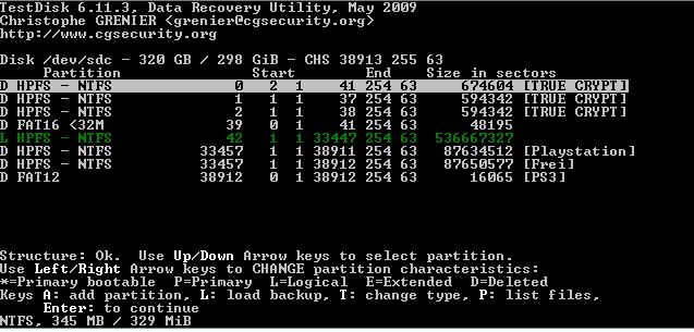

mac e gerade einen Deep Search.
Das komische ist, dass ich gestern beim Deep Search andere Ergebnisse hatte als heute.
So sieht es nach dem Deepsearch aus, wobei die PS§ und die Playstation Partition schon lange gelöscht waren von mir.
Wenn ich die Zahlen eingebe und dann die Partition auf P stelle, kommt der Fehler, dass die Strukture nicht korrekt ist.
Nur wenn die neue Partition auf D ist, ist kein Fehler

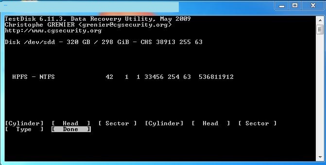

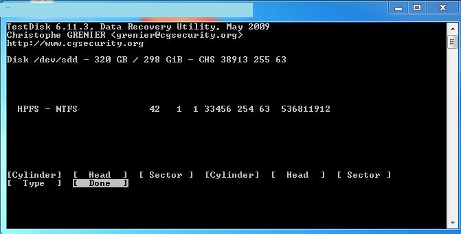

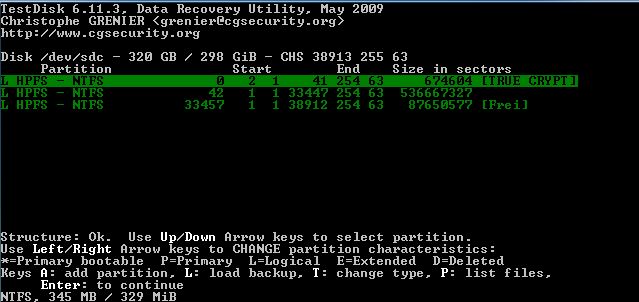

Bau mal wirklich nur die TrueCrypt Partition ein und stell alle anderen Partitionen auf "D" wie gelöscht. Wenn es wirklich ist, so kann man dieser anschließend mit TestDisk wiederherstellen.
So?
Wenn ja, dann sieht das danach so aus
So, habe das jetzt mal gemacht.
Immer noch der gleiche Fehler bei Truecrypt
Nach 3 maligen eingeben des Passworts kommt jetzt der Fehler mit dem Header.
