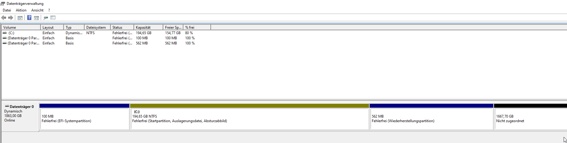

Guten Tag,
Ich habe Folgendes Problem: Beim Installieren von Windows 10 habe ich einen Fehler gemacht und nur 1 Partition mit 200GB erstellt und darauf Windows installiert. ( 2TB SSD )
Wie kann ich nun die Fehlenden 1,8TB zu der Partition C hinzufügen.
Habe es über die Datenverwaltung probiert und auch mit zig Programmen aus dem Netz und nichts hat bisher geholfen.
Neues einfaches Volumen erstellen hab ich auch probiert. Und auch bei C Volumen erweitern geht nicht weil ausgegraut.
Ich hoffe ich bin hier richtig und ihr könnt mir vielleicht weiterhelfen.
Dankeschön

Zeig mal einen Screenshot der Datenträgerverwaltung.
Da solltest du nochmal neu installieren. Du hast einen Fehler gemacht, da die Partition dynamisch ist.
Reaktionen: aragorn92
Habe ich bereits versucht. Aber bei dem Fenstern für die Partitionen war Löschen der Partition ausgegraut und neu Installieren ging dann nur auf der vorhandenen 194Gb Partition. Hab bei allen auch formatieren versucht aber des hat auch nichts gebracht.

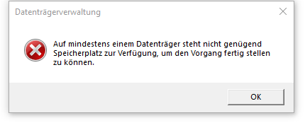

Und wie mache ich aus den nicht Zugeordneten GB eine neue Partition ( z.b. D ) ?
Versucht habe ich dass auch schon. Leider erfolglos...........
Wenn ich versuche "neues einfach volumen" und mich da durchklicke kommt ( siehe anhang )

Du bekommst das nur von der Installation aus in den Griff und da nur mit der Eingabeaufforderung. Das Setup kann mit einem dynamischen GPT-Datenträger nicht umgehen.
Reaktionen: redjack1000, aragorn92 und Ponderosa

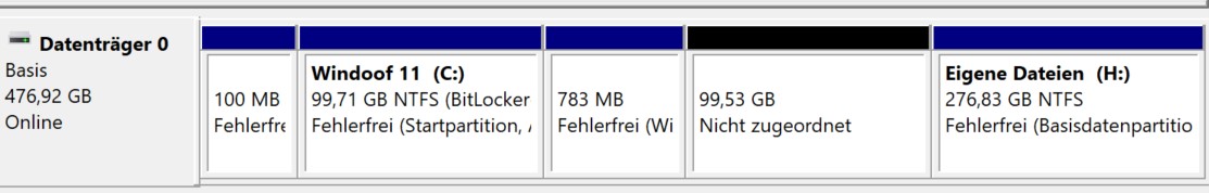

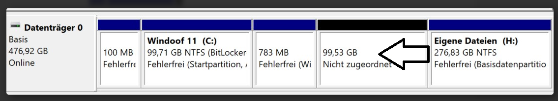

auf der freien Partition hatte ich Windows 10, brauche ich nicht mehr, die Partition habe ich gelöscht. Nun möchte ich die Partition H um den freien Speicherplatz erweitern. Mit Bordmitteln geht es nicht. Für Diskpart und Gparted bin ich anscheinend zu blöde.
Die mir bekannten Tools sind mittlerweile alle kostenpflichtig, das war immer sehr einfach.
Umständliches hin und her kopieren mit externen Datenträgern wollte ich mir eigentlich ersparen.
Habt ihr eine Lösung? Vielen Dank!
Wenn Du mit MiniTool Partition Wizard die Partition nach rechts verfrachtest, dann ist das nicht kostenpflichtig.
Nach rechts geht es auch mit Windows kostenlos, kann ich leider nicht, siehe screenshot.
Dann eben die freie Partition mit Minitool nach links verschieben, da du ja nur die erweitern möchtest, und sie nicht C zuschreiben möchtest.
