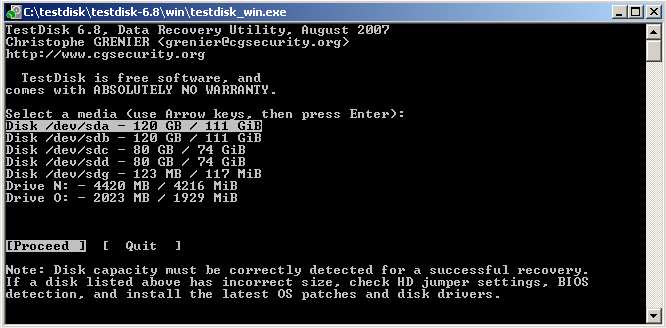

Nach dem Start von Testdisk beantwortest Du die Frage nach einer Logdatei mit Y. Den Partitionstyp solltest Du mit Intel beantworten. Dann wird Analyse aus dem Menü gewählt. Hier bitte den ersten Screen anfertigen.

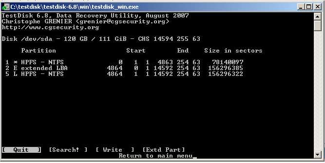

Mit Proceed wird dann der Vorgang fortgeführt (zur Sicherheit bei Vista mit Y antworten). Wenn jetzt Partitionen gefunden wurden (hier auch wieder einen Screenshot machen), kannst Du sie mit den Pfeiltasten anwählen und mit P deren Inhalt sichtbar machen. Mit Q geht es zurück ins Menü.
Sollten keine Partitionen in der ersten Suche gefunden worden sein oder keine Daten in den Partitionen sichtbar sein, wird mit Proceed weiter gemacht, hier ist dann die tiefere Suche mit SEARCH! auszuwählen (dieser Vorgang kann dann schon eine Weile dauern). Wenn jetzt Partitionen (sie sollten jetzt u.U. grün dargestellt werden) gefunden werden, solltest Du sie wieder mit den Cursortasten auswählen und mit P deren Inhalt kontrollieren.
Nach der tieferen Suche ebenfalls einen Screendump (oder Photo) machen und hochladen, alternativ kann auch die Logdatei hochgeladen werden.

Hier nun die Screens.
Der Inhalt der 2. grün dargestellten Partition sieht gut aus. Das dürfte so ziemlich genau das sein was vorher mal in der vermissten Partition G: war.
Kann ich die nun gefahrlos wiederherstellen? Wenn ja wie?

Leider keine Infos, ob du wie beschrieben p gedrückt hattest und deine Daten oder eine Fehlermeldung gesehen hattest.
Wenn du deine Daten gesehen hast, dann stellt die mal wieder her.
Ansonsten teile es mit.
Ich gehe von diesem Screen aus.
https://www.computerbase.de/forum/attachments/testdisk4-jpg.75109/
Bestätige dann mit Enter.
Gehe auf [Write].
Bestätige dort mit Enter, y und Ok.
Im Fall wenn bei dir ein Bootsektor defekt sein sollte, kann dort noch ein Menü Boot erscheinen.
Bestätige dann aber nur im Fall mit Backup BS.
Beende Testdisk und starte den Computer neu.
Wenn chkdsk bei Systemstart kommen will, beende chkdsk erstmal.
Geht innerhalb von 10 Sekunden durch beliebigen Tastendruck.
Überprüfe das Ergebnis und teile es mit.
Viele Grüße
Fiona
