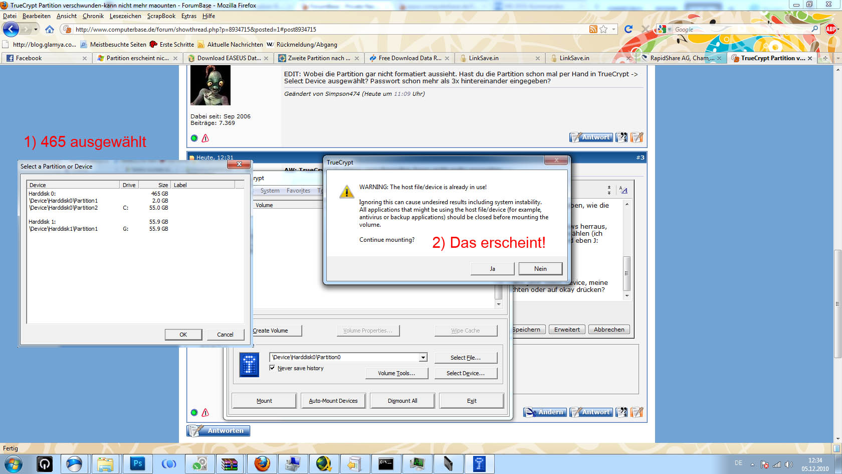

EDIT: Wobei die Partition gar nicht formatiert aussieht. Hast du die Partition schon mal per Hand in TrueCrypt -> Select Device ausgewählt? Passwort schon mehr als 3x hintereinander eingegeben?

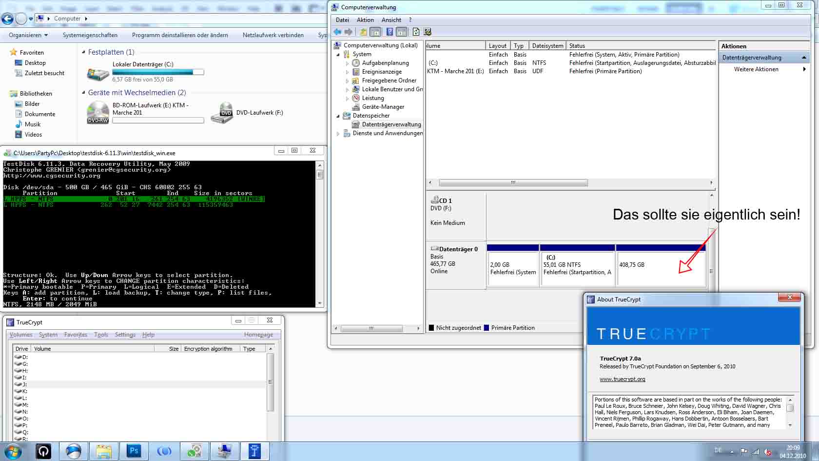

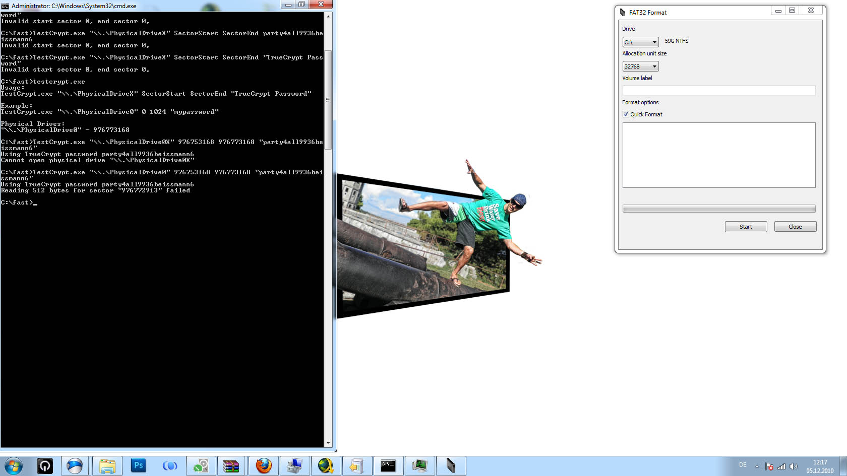

Anbei der Screenshot einerseits von deinem Programm(Hat aber leider nix gefunden, auf der rechten Seite das FormatProgramm mit dem ich Fat32 formatiert habe.
Was komisch ist:Ich habe ja der externen einen Buchstaben "G" zugeteilt...leider den gleichen wie die ungemountetete Partition!
Also,Die externe festplatte die ich formatiert habe in Fat 32, hat den gleichen Buchstaben, wie die ehamilge ungemountete Partition
(Also jene, die man im Explorer sah und wenn man sie angeklickt hatte schrieb windows herraus, man solle sie formatieren. Wenn ich dann Truecrypt gestartet habe, buchstaben auswählen (ich nahm immer "J") und auf automount gedrückt habe, dann stand im Explorer: C: G: und eben J:
Schließe ich die externe an, hat sie den Namen "G und is in FAT32" formatiert,würde also passen :(
Vielen dank und liebe Grüße
EDIT:Simpson, danke für deinen Tip: Also: ich habe jetzt Select Device, meine Platte ausgewählt:465GB und jetzt warnt er mich! Soll ich was beachten oder auf okay drücken?----Habs nun im Abgesicherten Modus versucht, jedoch wieder das gleiche...flasches passwort oder kein TC volumen hab noch nicht 3mal passwort eingegeben,glaub ich halt :(

Irgendwas passt da nicht - die entsprechende Partition erscheint gar nicht in der TrueCrypt-Liste. Zeig mal einen Screenshot der entsprechenden HDD von testdisk und zwar bevor du [Quick Search] bestätigst.

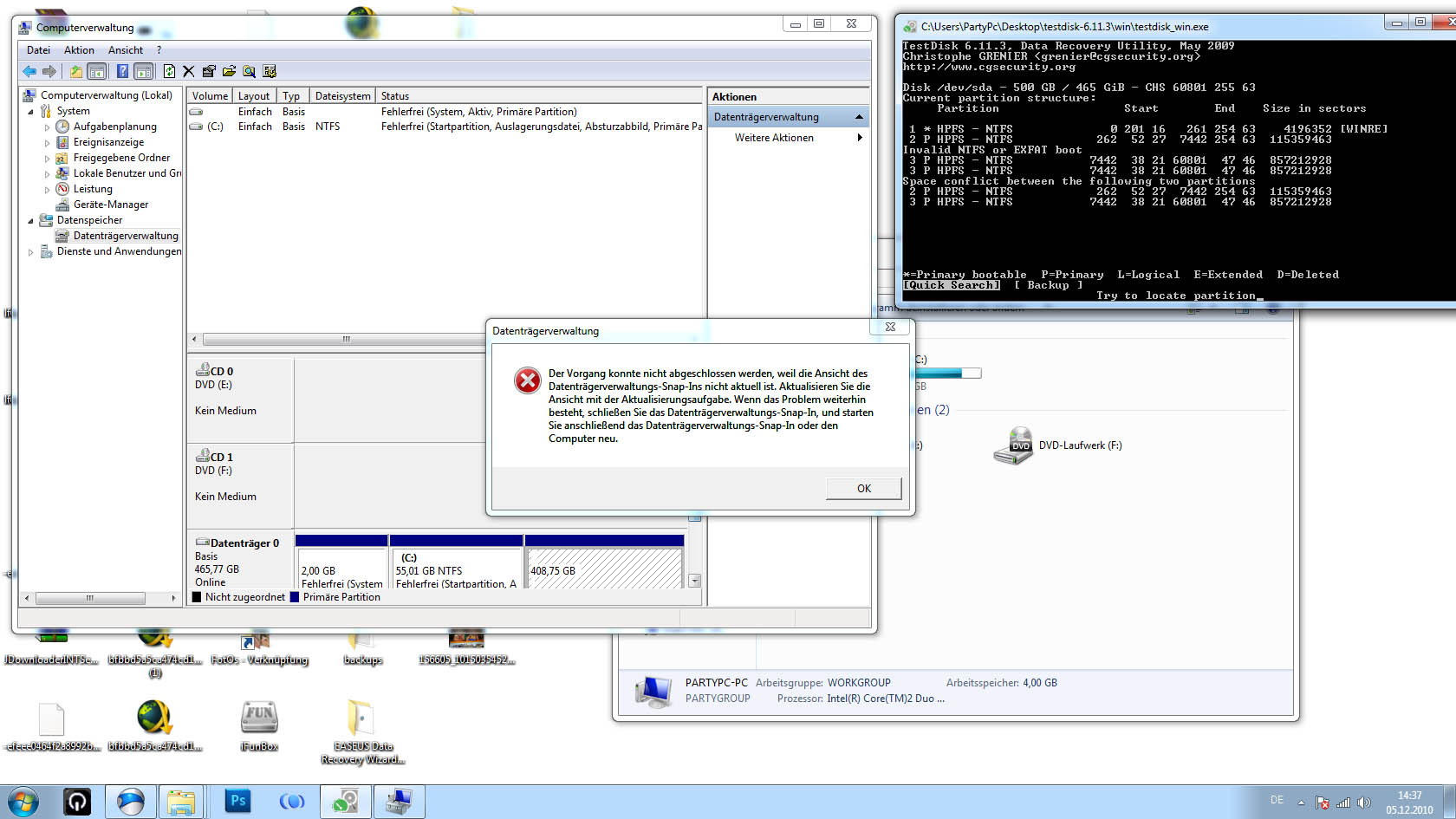

Womöglich liegt hier das Problem, wieso die Partition komplett aus TrueCrypt verschwunden ist. Versuch der Partition mal unter der Datenträgerverwaltung einen neuen Laufwerksbuchstaben zuzuordnen.
Hey danke für deine ANtwort.Ich glaub auch dairgendwas schiefgelaufen ist beim formatieren.
Unter Verwalten hab ich versucht nen neuen Buchstaben zuzuordnen,jedoch kommt dann ein Fehler(Siehe Anhang)
Ich glaub das die 465 GB nicht formatiert sind, da der Formatierungsvorgang vlt 4 Sekunden dauerte...
Komisch, dass ich nicht zugreifen kann?!
Danke das du mir hilfst Simpson :)
Lg Stefan

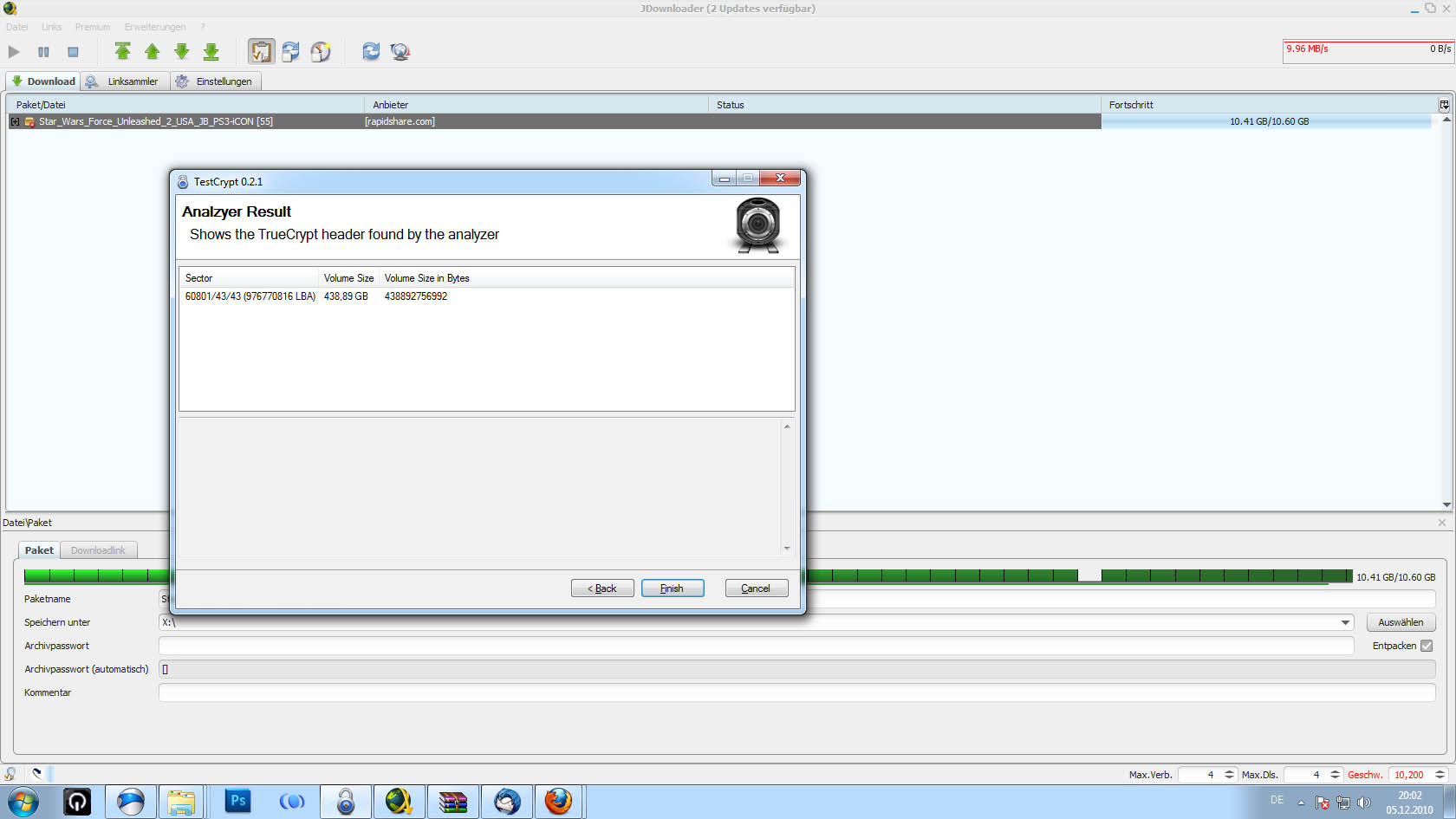

Da ist irgendwas gewaltig schief gegangen. Die erste Partition mit 2GB scheint noch zu passen. Die 55GB Systempartition scheint sich jedoch mit der TrueCrypt-Partition zu überlappen! Jetzt musst du wirklich zunächst versuchen, die gültigen Grenzen der TrueCrypt-Partition zu bekommen. Lade dir mal die GUI-Version von meinem Tool herunter (befindet sich im gleichen Thread ganz am Ende) und lass mit dieser das Ende der HDD scannen (einfach bei Volume End Analyzer den Eintrag Automatic wählen).

Ich hab jetzt mal überall Automatik eingestellt, Time Remaining 2h47min. Hoffe er findet was? Passt automatik?

Es hätte in deinem Fall normal auch bei Volume End Analyzer der Eintrag Automatic gereicht, die anderen Punkte hättest du auf None lassen können.
Okay.Hab nochmal abgebrochen und von vorne begonnen: 1)die 465GB fetsplatte ausgewählt, darunter in der maske übderall X)do not scan
2) 2te seite Begin Volume : X do not scan und End volume Scan: XAutomatic
Hoffe es passt...

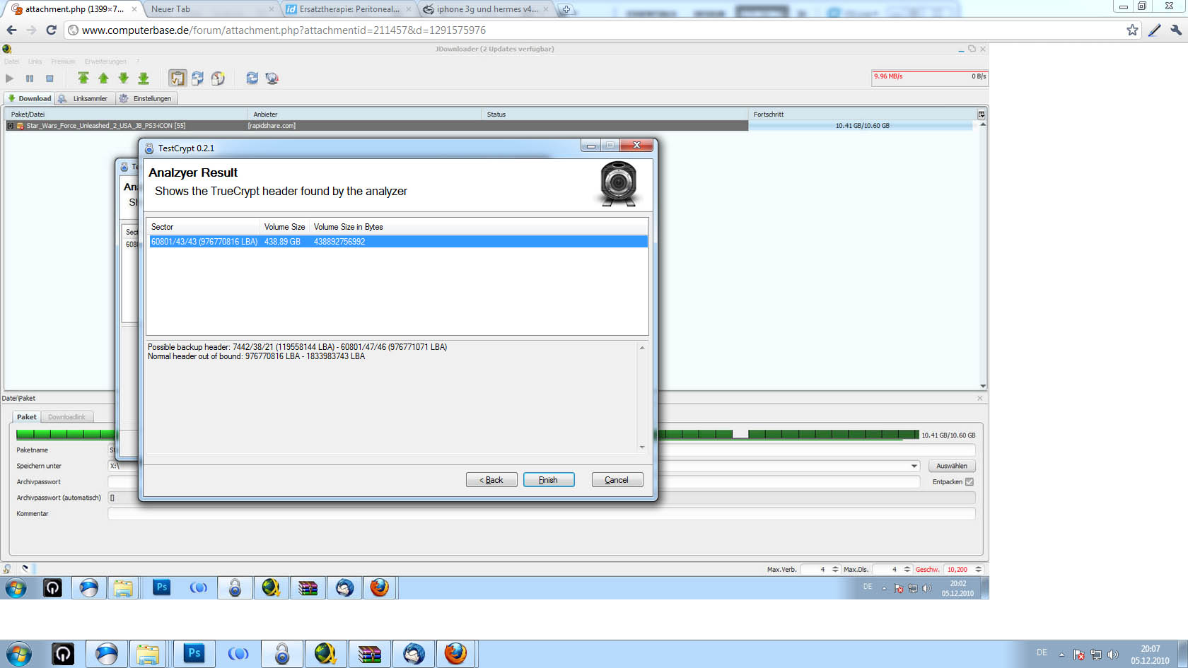

Dein Programm funktioniert bestens und es ist fündig geworden.Wie soll ich denn am besten weiter vorgehen? Lg und danke

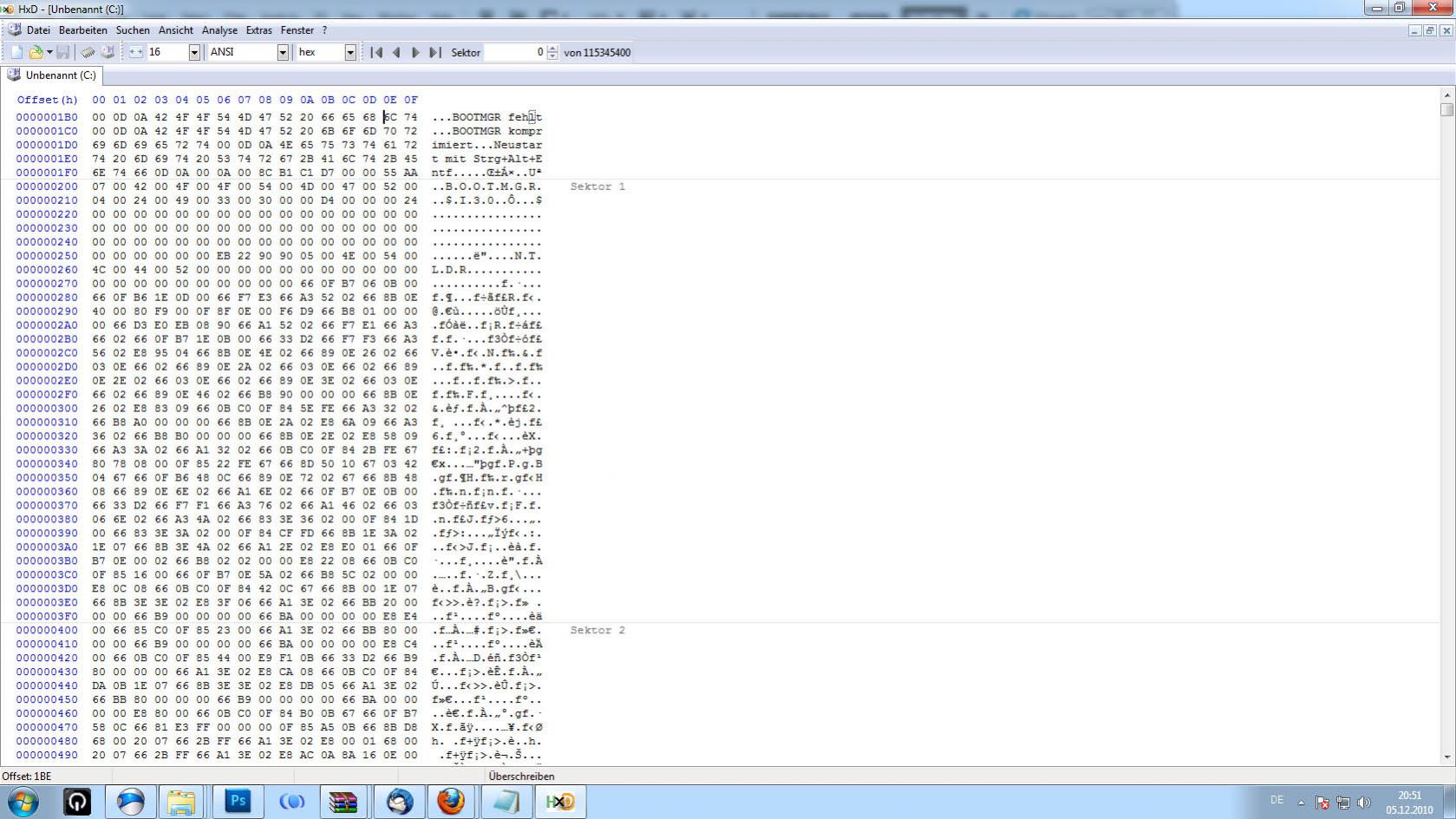

Die TrueCrypt-Partition würde sogar passen - nur irgendwie ist deine Windows-Partition gewachsen. Lade dir mal HxD herunter, wähle Extras -> "Open Disk" und entferne den Haken für den Schreibschutz. Anschließend drückst du STRG+G und gibst 1BE ein. Von da machst du mir mal einen Screenshot.

HXD runtergeladen...jedoch wenn ich unter extras gehe, dann sehe ich nicht opendisk. Bin mal unter optionen und hab dort schreibschutz entfernt, anschließend okay
Dann hätte ich Strg G gedrückt und nichts passiert?
Sorry, aber das Programm hab ich das erste mal gesehen und kenn mich leider nicht damit aus...

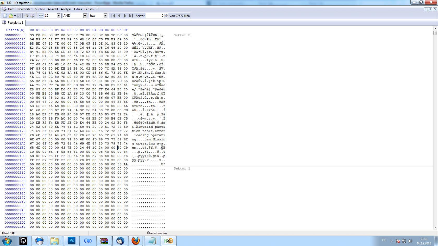

In der deutschen Version ist es Datenträger öffnen. Außerdem musst du dann das Programm mit Rechtsklick und "Als Administrator ausführen" starten.

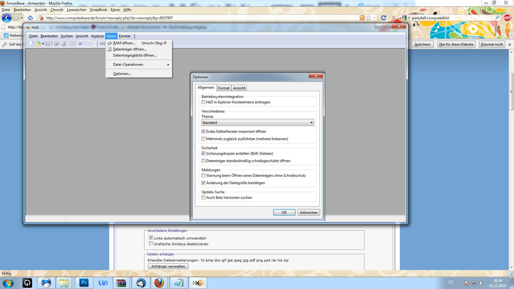

so hab ixh gemacht. 1) Extras datenträger öffnen hacken weg-dann auf c: logisches laufwerk geklick
2)Die tabelle ist erschienen undanschließend STR G gedrückt. Hoffe es passt?
Lg

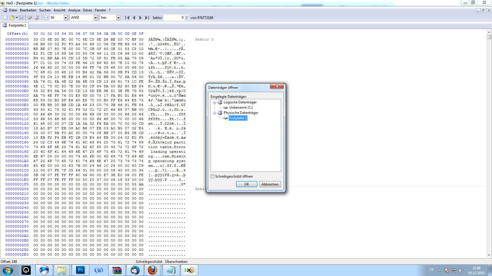

Wie meinst du? Datenträger öffnen hacken weg....dann könnte ich auswählen logisch oder physisches laufwerk?
hab physisches genommen und dann kamm das hier?!Mann ist ds kompliziert :rolleyes:

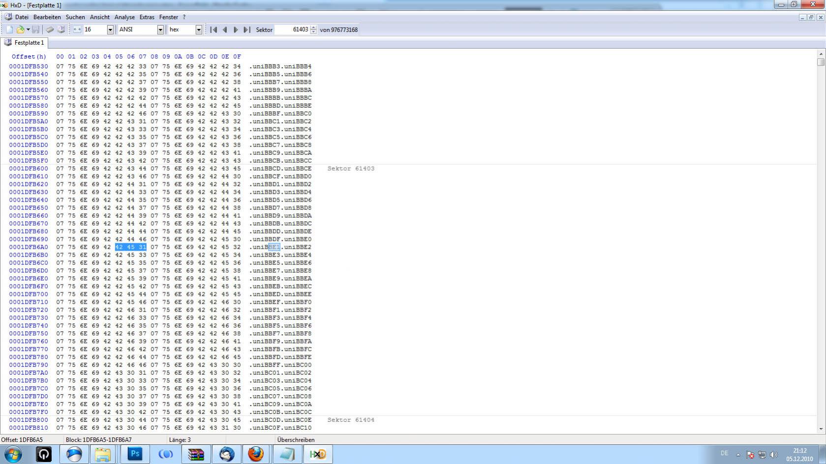

So wie es mein Meister von mir will :D
Hoffe es passt jetzt.

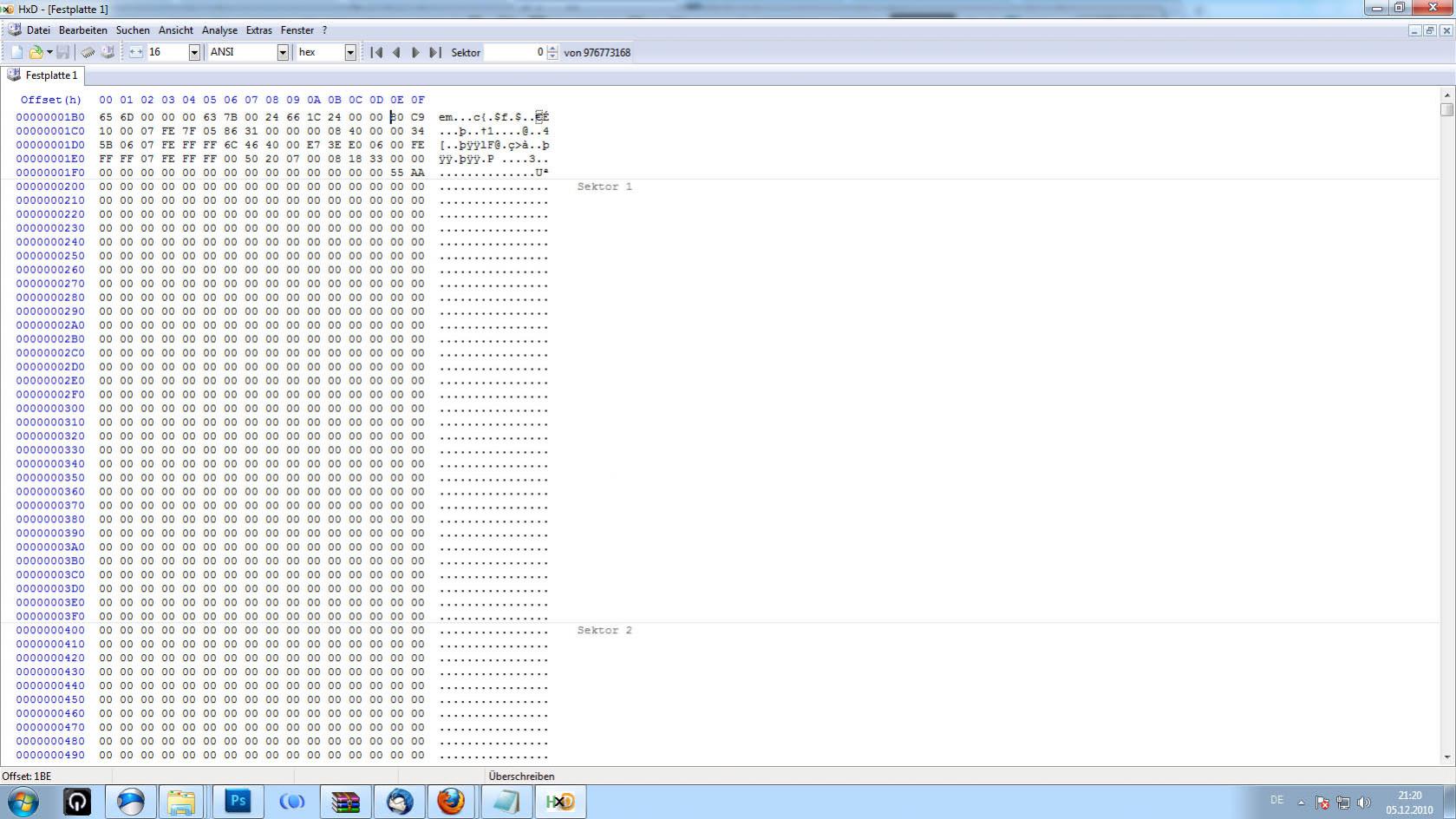

Edit: habs nochmal gemacht,jedoch schaut es schon wieder anders aus....komisch komisch :rolleyes:
Dieses mal sollte es passen. Reicht es dir, wenn ich morgen durchrechne - heute hab ich irgendwie nicht mehr den Kopf dafür.
EDIT - die folgenden Angaben sind ohne Gewähr:
Du tippst auf STRG+G und tippst 1DA ein - dein Cursor sollte nun vor E7 3E ... stehen. Jetzt tippst du 93 09 E0 06 - damit sollte E7 3E E0 06 vollständig überschrieben werden. Anschließend abspeichern und neu starten. Ich übernehme jedoch keine Garantie, dass der Rechner danach noch hochfährt.
