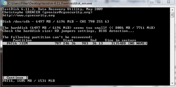

Hallo und guten Tag zusammen,
ich habe mit meinem USB stick ein kleines Problem. Er ist von CN-memory und hat normal 8G. Ich habe irgendwann mal eine gesichterte Partition erstellt. von ca. 2G. Jetzt kann ich nicht mehr drauf zugreifen.
Es sind keine wichtigen Daten darauf. Ich möchte nur die fehlenden ca. 2G wieder mit den 6G "vereinen.
Mit Testdisk sehe ich auch den fehlenden Speicherplatz . Und nu?? Für ein wenig hilfe wäre ich dankbar.
