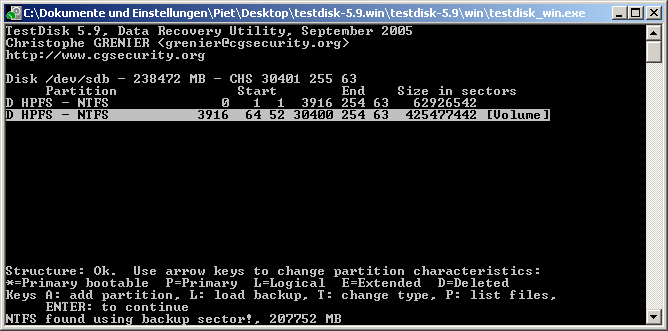

Seit den Umbau meiner Festplatte (250 GB) in einen anderen Rechner (WinXP ohne SP1) wird meine Daten Partition unter Windows Explorer nicht mehr gefunden! Sie ist nun wieder in meinem Rechner eingebaut (WinXP SP1)
Ein blick in die Datenträgerverwaltung zeigt das Sie als "Nicht zugeordnet" anerkannt wurde!
Sie läuft als reine Datenplatte, mein Sytem ist auf eineren anderen Platte!
Habe testdisk runtergeladen und habe bereits die Tiefe Suche ausgeführt, welche die gewünschte Partition findet, mit P=ListView hab ich auch feststellen können das die Daten noch da sind, jedoch weiß ich nun nicht wie ich weiter vorgehen muss!!!
Bitte helft mir!!!
Wenn du möchtest kannst du mir mal nach der tieferen Suche einen Screenshot setzen.
Vielleicht mußt du die noch mit dem Links und Rechtspfeil entweder von * (Stern primär aktiv bootfähig siehst du bei der Partition ganz links) auf nur auf P setzen.
Oder wenn die ein logisches Laufwerk war auf L.
Beispiel über primäre und logische Laufwerke hier;
https://www.computerbase.de/forum/threads/faq-datenrettung-testdisk-anleitung.110869/#post-1079713
Bestätige dann mit Enter und gehe auf Write.
Bestätige dort mit Enter und y.
Beende Testdisk und starte den Computer neu.
Achte auf chkdsk bei Systemstart.
Kannst du normal innerhalb von 10 Sekunden durch Tastendruck abbrechen.
Teile es mit.
Viele Grüße
Fiona
Hier erstmal der Screenshot!
Die Partition um die es geht ist dort markiert!

was hat es mit "found using backup sector" auf sich??

Danke Fiona!
Die Partition ist ohne Verluste wieder hergestellt!

Deine wiederhergestellte Partition entspricht nicht der Norm.
Die hat beim Partitionsanfang verkehrte Werte.
Der Anfangshead ist 64 und der Wert bei Sektor 52.
Normal haben beide den Wert 1.
Kann auch Ursache für dein Problem sein.
Dieser Wert wurde aus dem Bootsektor gelesen und war somit schon vorher vorhanden.
Kann auch zu Inkompatibilitäten mit Programmen wie Ghost, True Image, Partition Magic chkdsk usw. führen.
Daher las Tip mache mal ein Backup deiner Daten und lösche die Partition.
Erstelle die dann neu formatiere die und kopiere deine Daten wieder zurück.
