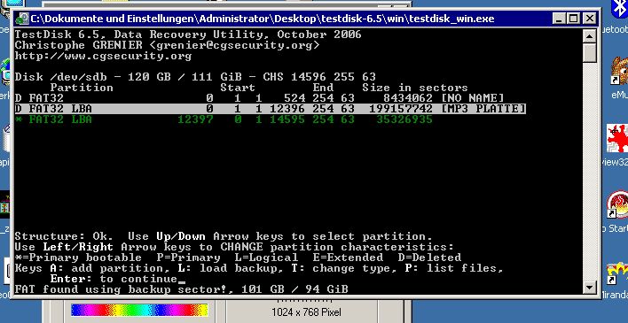

also hab die suche durchführen lassen, und die daten werden auch angezeigt ohen fehlermeldung...
jetzt steht da wenn ich die partition markiere
"FAT found using backup sector!
Wahrscheinlich wurde durch die verkehrte Partition dein Bootsektor überschrieben und wird deshalb nach der tieferen Suche anhand des backup sectors gefunden.
Die fängt genau am selben Sektor an.
Ich gehe von deinem letzten Screen aus.
Lasse die erste Partition da verkehrt genauso wie die da steht in Ruhe.
Deine dritte Partition steht auf* (Stern) ist für primär, aktiv und bootfähig und kannst du mit dem Links oder Rechtspfeil auf der Tastatur setzen. Wenn du von der nicht bootest, setze die auf nur P für primär.
Siehst du ganz links bei der Partition.
Dasselbe ist deine mittlere Partition.
Die steht auf D für gelöscht.
Setze die auch entweder wie oben beschrieben entweder auf P oder Stern.
Bestätige mit Enter.

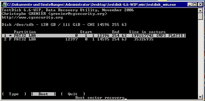

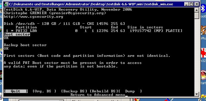

hier nochmal 2 screens.
Sieht bei dir wahrscheinlich nach einem Fehler im Dateisystem aus.
