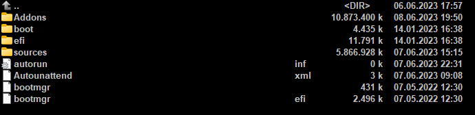

Weiß ja nicht wie genau du deinen Stick erstellt hast, bei mir ist es einfach.
Kommt beispielsweise eine neue Version eines Programms, wird das einfach in den entsprechenden Ordner "Addons" kopiert und fertig. Kommen neue Win-Updates, erstelle ich einfach ne install.wim und kopiere die in denentsprechenden in dem Fall "sources" Ordner. Der Rest also die Grundstruktur bleibt. Siehe Bild:
Stick verlieren, hab ein Backup, dann mit Rufus formatieren und die Dateien auf die NTFS Partition kopieren.
