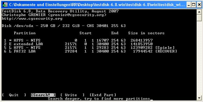

Dann versuchte ich 1000 Möglichkeiten um diese Partition wiederherzustellen ohne Erfolg- viel gelesen und immer wieder tauchte TESTDISK auf- Programm geladen- aber nichts gefunden bzw. ich stell mich wahrscheinlich zu dämlich an-
Nach dem Scan erscheint zwar neben C: auch P: Spiele- aber nicht eigene Dateien!!!
Ich hoffe Ihr könnt mir helfen- ich bin sonst echt am verzweifeln.

Da hast Du wohl 1 primäre Part und 1 erweiterte mit den3 logischen Part gehabt, nun hast Du die erweiterte Part gelöscht und somit auch die logischen Laufwerke. Dann hast Du wohl noch eine XPCD benutzt, ohne SPs, und kannst evtl nur bis auf 128 Gb zugreifen?

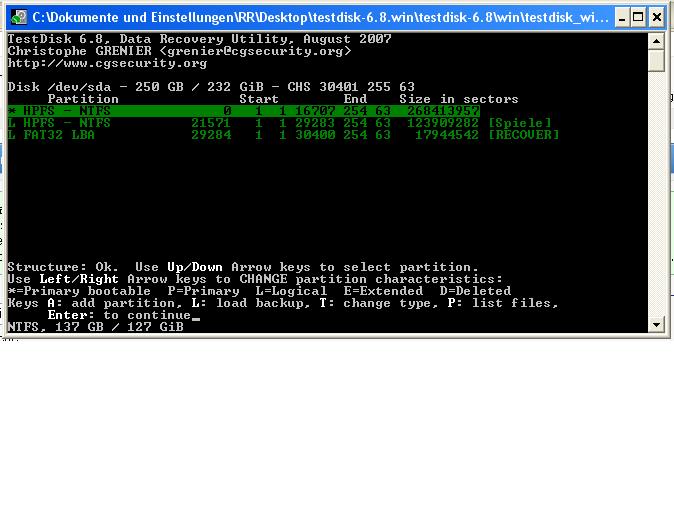

Wenn ich aus dem vorigen Screen komme- zeigt er das an :

Ist P eine externe Disk?
Dann sollten Sicherungen immer auf ein anderes Laufwerk gemacht werden.
Ich denke Dein Heil liegt nur in der Rettung der ursprünglichen Partitionierung mit Testdisk. Schlecht sind FAT32 Laufwerke, denn hierbei kann man mit Testdisk keine Daten sichern.
Führe mal die tiefere Suche im letzten Bild mit Search aus.
Wenn Du dann Partitionen findest, fahre sie jeweils mit dem Cursor an und drücke p um den Inhalt zu listen (hier kannst Du dann auch mit c - copy files - Dateien kopieren), mit wiederum den Cursortasten kannst nach unten weiter scrollen. Ob man die alte Partitionierung wiederherstellen kann, hängt davon an, wieviel bereits wieder auf die Disk geschrieben wurde.

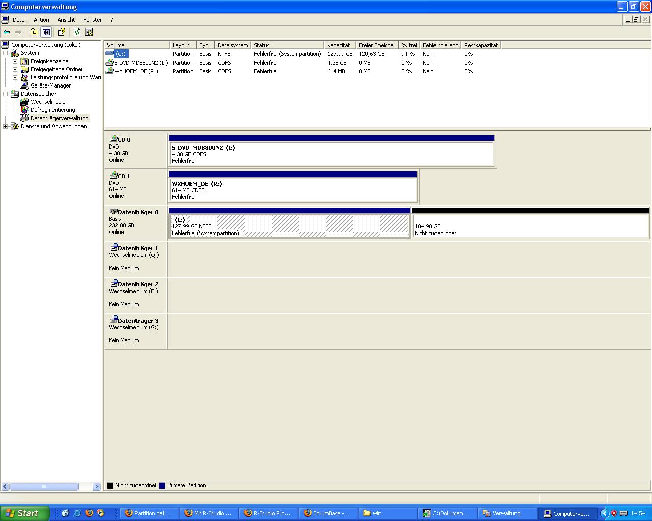

Im Anhang noch ein Bild von der momentanen Computerverwaltung.
Da ist offensichtlich die LOST Partition. Nur kann ich dort lediglich : Neue Partition, Hilfe und Eigenschaften auswählen. Bringt uns das weiter???

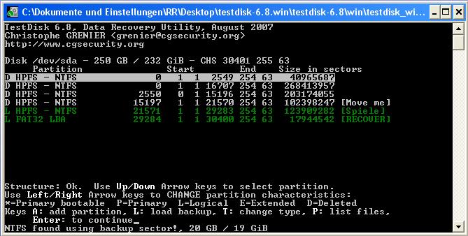

nach dem tiefen Scan!
nur leider keine Partition mit Namen Eigene Dateien.
Das mit den Header hatte ich manuell auf 255 umgestellt- hatte das hier im Forum irgendwo gelesen- danach fand er auch mehr Partitionen- Hoffnung???
Bei der 1. und 3. Partition sagt er: Can´t open Filesystem, Filesystem seems damaged.

Bist Du sicher, dass Du eine Partition mit Eigene Dateien benannt hast, das ist sonst immer ein Verzeichnis. Hattest Du alle Partitionen mit p überprüft?
Ja- ich hatte sie unter Windows in Eigene Dateien umbenannt- so wie eben auch die Spiele Partition.
ich hatte alle mit P überprüft- wie gesagt- bei der ersten und dritten die Fehlermeldung- und bei den anderen das was drauf war- aber eben nicht die eigenen Dateien.
